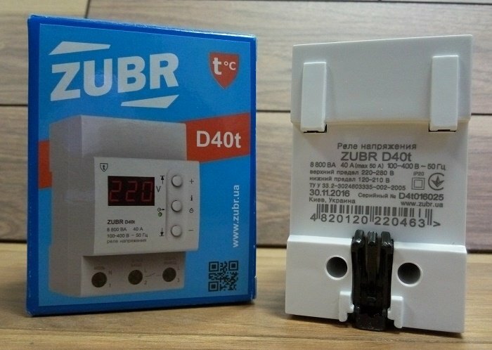

Знахарь Опубліковано: 24 лютого Поділитись Опубліковано: 24 лютого В 23.02.2025 в 10:06, Игорь&Ира сказал: 2. Як самостійно зняти реле з рейки? 3. Здати на сервіс чи зразу замінити на нове? 4. Чи можна самостійно підключення знизу перевести на підключення зверху? 2. Чорний фіксатор тягнути донизу. Знімати реле відтягуючи спочатку низ, потім все реле трохи підняти. 3. Питання чи здавати в сервіс - це до Вашого гаманця і вартості витраченого Вами на сервіс часу. 4. Якщо довжина проводів дозволяє - їм байдуже з якого боку їх всовують в реле. 2 1 Посилання на коментар Поділитися на інших сайтах More sharing options...

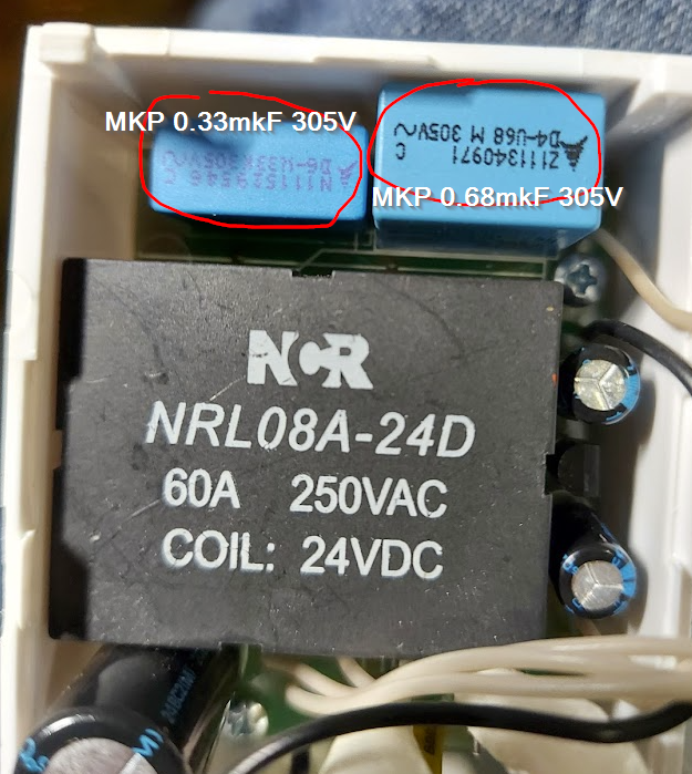

AndyS Опубліковано: 25 лютого Поділитись Опубліковано: 25 лютого (змінено) 23.02.2025 в 10:06, Игорь&Ира сказав: Добрий день! Прошу поради. Почало "глючити" реле напруги Zubr D40t старої модифікації (підключення знизу): при нормальному рівні напруги на екрані періодично вимикає навантаження на декілька секунд. Раніше, коли були проблеми з іншим таким же реле, знімав його з рейки і возив у сервіс на перепрошивку. Для цього знизу була дужка, яку відтягував вниз. Зараз її немає - можливо відірвалася, тому не знаю, як зняти реле. До речі, в ЕЦ продають вже нові реле з верхнім підключенням, тому при заміні може постати питання, як приєднати самому. Є питання: 1. В чому може бути причина? 2. Як самостійно зняти реле з рейки? 3. Здати на сервіс чи зразу замінити на нове? 4. Чи можна самостійно підключення знизу перевести на підключення зверху? 5. Відремонтувати замінивши плівковий конденсатор 0,68mkF (свій D50t який з 2012 працював відремонтував, і вже працює вже пару років) Змінено 25 лютого користувачем AndyS Уточнення моделі 3 Посилання на коментар Поділитися на інших сайтах More sharing options...

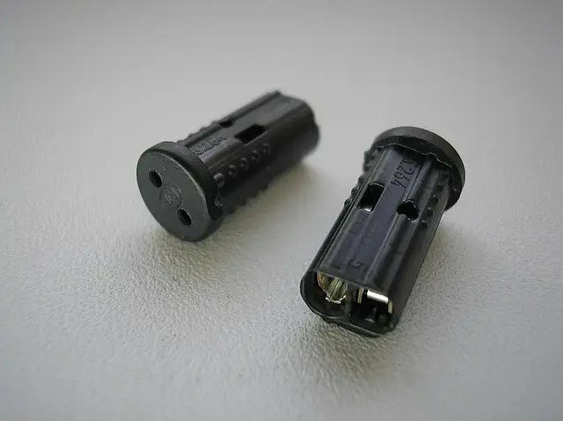

Dart990 Опубліковано: 5 березня Поділитись Опубліковано: 5 березня Здравствуйте! Подскажите пожалуйста, возникла необходимость заменить в люстре 220В (используется с семью светодиодными лампочками 1,5-3Вт) некачественные патроны G4, решил взять не китайские, а немецкие, выбирал между производителями BJB и Vossloh-Schwabe, в итоге выбор пал на BJB, но данный производитель указывает, что их патроны на 12-24В, а продавцы говорят - "на 220В подойдёт, бери не пожалеешь", отсюда и возник вопрос, или продавцам нужно лишь бы продать или действительно у производителей 12-24В указано для галочки и можно использовать при 220В? Посилання на коментар Поділитися на інших сайтах More sharing options...
Chatter Опубліковано: 5 березня Поділитись Опубліковано: 5 березня 17 минут назад, Dart990 сказал: в люстре 220В (используется с семью светодиодными лампочками 1,5-3Вт) некачественные патроны G4 G4 в исходнике - 12В. Посилання на коментар Поділитися на інших сайтах More sharing options...
outdoor24 Опубліковано: 5 березня Поділитись Опубліковано: 5 березня 32 хвилини тому, Dart990 сказав: в люстре 220В (используется с семью светодиодными лампочками 1,5-3Вт У вас же в люстрі скоріш за все стоїть блок живлення 220/12 В. І до цоколя ламп вже йде 12В. Посилання на коментар Поділитися на інших сайтах More sharing options...
Dart990 Опубліковано: 5 березня Поділитись Опубліковано: 5 березня Нет, блок отсутствует, напрямую к сети подключена, так и продавалась в фирменном магазине, под 220В. Выходит по умолчанию все патроны G4 для 12В, но можно использовать и при 220В? Есть у кого-то такой опыт, или всё-таки есть патроны именно на 12В и на 220В? Посилання на коментар Поділитися на інших сайтах More sharing options...
