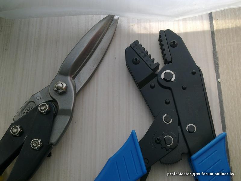

Tamburello Опубліковано: 6 березня 2017 Поділитись Опубліковано: 6 березня 2017 хороший обзор обжимки mysku.ru/blog/aliexpress/49559.html p.s. я такую же заказал себе, еще не приехала а зачем заказывать, если в эпицентнере лежат за те же деньги Добавлено через 1 минуту глядя на цвет ручек, подумал, как это Книпекс в статью про Алиэкспресс попал) наконечниками обзавелись уже? Интересно, как и сколько прослужат) а что с НШВИ сделается-то? это луженая медь. Посилання на коментар Поділитися на інших сайтах More sharing options...
profeMaster Опубліковано: 6 березня 2017 Поділитись Опубліковано: 6 березня 2017 клещи имел в виду. наконечники умеют вдоль при обжиме разрываться, если что моя обжимка справа, наконечники - какие-то с базара. Посилання на коментар Поділитися на інших сайтах More sharing options...
Energon Опубліковано: 6 березня 2017 Поділитись Опубліковано: 6 березня 2017 наконечники умеют вдоль при обжиме разрываться, если что а еще юбки слетают, и сам наконечник обжатый бывает тоже сбежать норовит)) Посилання на коментар Поділитися на інших сайтах More sharing options...
ЭлектроМеханиК Опубліковано: 6 березня 2017 Поділитись Опубліковано: 6 березня 2017 ОН ей - "юбку слетел", а ОНА ему - "наконечник обжала" - мы плавно переходим к теме 8 марта и отношения к эллектрофикации всей страны Клары Цеткин 2 Посилання на коментар Поділитися на інших сайтах More sharing options...
