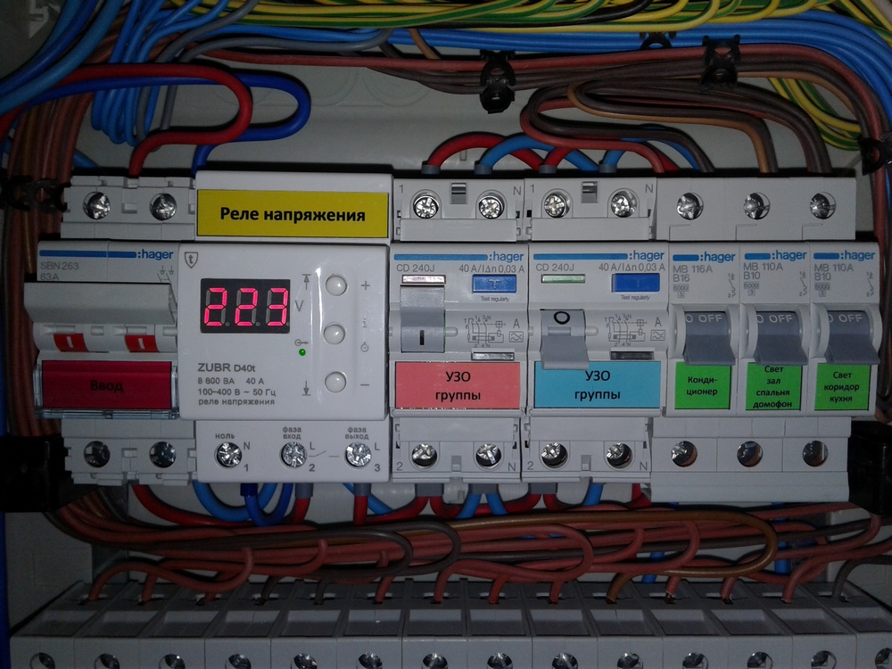

по таблице смотрю- допустимый ток 20 А , почему автомат не 16 брать?
плохо смотрели. И вот вариант таблицы www.stroimdom.com.ua/forum/showpost.php?p=4310733&postcount=25
одну фазу или это надо автоматы переставлять специально под гребенку
как вариант, но я вашей схемы не особо смотрел если честно.
на лестнице нет никаких автоматов, эти- единственные, что на фото.
одного из них сделаю вводным, второй уберу.
для узип нет места , да и нет самого заземления, так что об узипах и не думаю
без него мне не обойтись, нужно защитить вводной кабель

1.Если этот щиток на лестнице, тогда перед ним вводной, а в квартире распределительный, но уже без вводного.
2.УЗИП имеет размер 1-полюсного автомата.
3.Ставить автоматы на лестнице на Din-рейке рискованно - внутрь попадает мусор, к ним прислоняются чужие непонятные провода. Я ставлю только в пластиковые корпуса без дверок.
4.Что за проблема с собственным заземлением ТТ?
5.Автомат 16А защитит провод, но не защитит розетки от перегруза.

Переделать не проблема, объясните что купить и как соединить? Трехфазные гребенки я смотрел, там 3 полосы по 4 автомата, причем каждый должен быть через 2 позиции, как блин мне соединить 3 подряд автомата на одну фазу или это надо автоматы переставлять специально под гребенку, я что-то не сообразил вообще как сделать...
1.Шлейфом - это параллельно, как лампочки.
2.Гребёнки - это лишний расход денег. Если всё сделано, как нужно - можно выбросить их на гребенки. Лично я делаю их из проводов половинного сечения за 15 минут.

слабое место в вашем щите сейчас - не видно, какой автомат прикрывает УЗО. Но по вашей схеме на вводе у вас С25, значит нормально все.

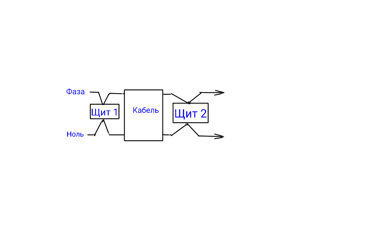

Блин, черт..., я не могу найти общий язык, если я кидаю отдельный провод на каждую розетку\лампочку (типа звездой) это последовательно, а если на одном проводе висят по очереди 4 розетки\лампочки, то это параллельно? У меня один отдельный кабель на первый щит, от него идет второй кабель на второй щит, как это может быть параллельно я понять не могу...

Спасибо, а такой вопрос: вводной C25 прикрывает кабель 4x6 в щит1, там B25 прикрывает кабель 5x6 в щит2, там B25 прикрывает кабель 5x4 в щит3, это верно? Если я когда-то увеличу мощность с 12КВ до например 15КВ, то первые два автомата просто поменяю на 32A и схема останется рабочей?
И вопрос кстати: на вводе C25 стоит 3-полюсный, такие же и дальше ставить или можно 4-полюсные?
питание остальных щитов проходит у вас через вводный автомат. На него по вашей схеме приходит СИП 4*16, правильно?
дальше вы предполагаете магистральные сечения для своих щитов 6 мм2 и 4 мм2. Эти провода уже защищает вводный автомат С25. К примеру, работа профэлектрика-форумчанина Energon - защита осуществлена лестничным автоматом, а на вводе в щит - выключатель нагрузки energon1981.blogspot.com/p/blog-page_42.html.
поменять автоматы на 32 А ваши провода позволяют. Но, как упоминал elalex, неизвестно, какой будет ток при коротком замыкании (он может быть меньше тока сработки автомата, и автомат 32 А не сможет что-то защитить).
Можно на ввод поставить 4-х полюсный, чтобы не переживать, что нулевой проводник ударит током при работах. Можно поставить один 4-хполюсный рубильник на улице и бегать к нему.
