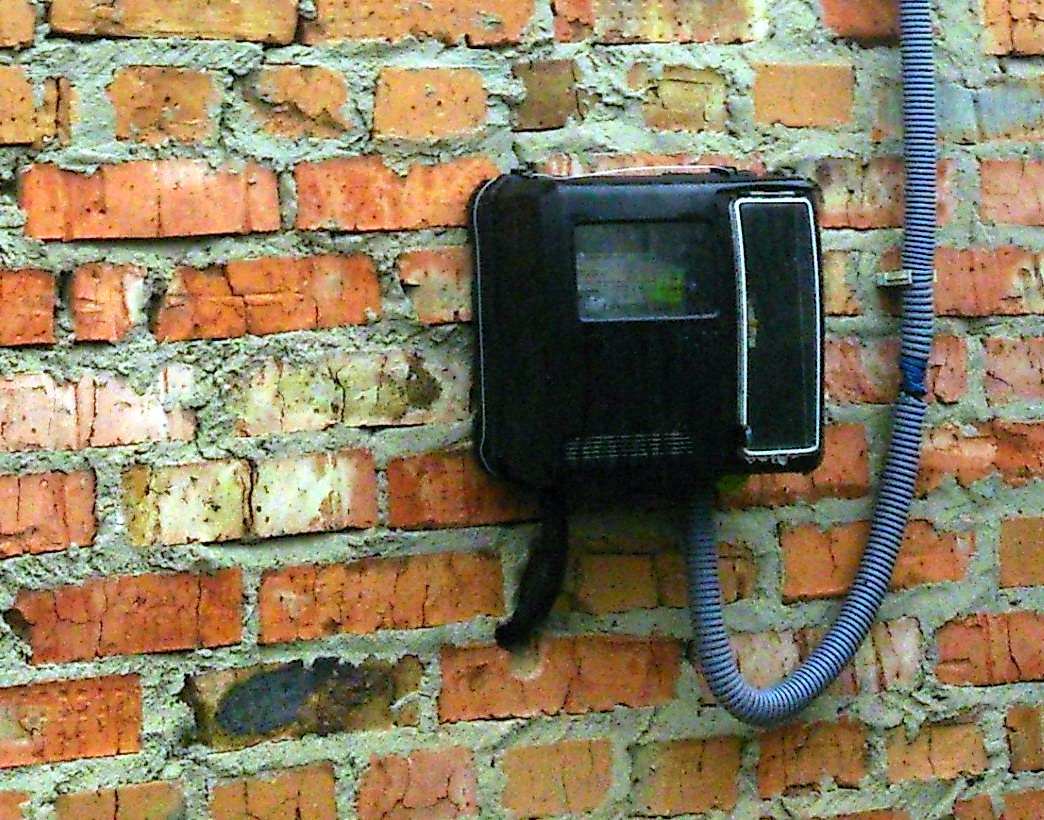

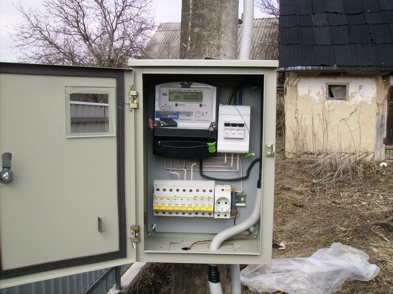

Если решили две отдельные линии, то я бы сделал как-то так:
1. покупаем наружный IP64 щиток РЩ1 на 12 модулей и пока один четырехполюсный автомат на 32A, плюс по два метра четырехжильного и пятижильного кабеля и один кусок гофры
2. покупаем уголки, арматуру, полосу, метров пять одножильного кабеля для заземления и берем землекопов и сварщика
3. меряем расстояние от ЩУ до РЩ2 (дом) и от ЩУ до РЩ3 (хозблок), берем землекопов, копаем траншеи и прокладываем линии (пятижильные кабеля оставляем с запасом)
4. с землекопами и сварщиком сидим ждем бригады из РЭС
5. смотрим какой кабель они ведут к опоре: если четырехжильный, то копаем и варим заземление, если пятижильный или РЭСовцы сами будут делать заземление, то выкидываем уголки и отпускаем сварщика (п. 2)
6. смотрим какой они собираются ставить щиток: если как у людей (неопломбированный и с рейкой на 12 модулей), то выкидываем РЩ1 и двухметровые кабеля (п. 1) и отпускаем РЭСовцев
7. смотрим если в ЩУ на рейке ничего нет, то докупаем селективное УЗО и ещё один автомат
8. если устанавливают опломбированный щиток или без рейки (как у меня), то рядом с ЩУ ставим свой РЩ1, даем РЭСовцам двухметровый кабель и просим подключить заземление к РЩ1, после опломбировки отпускаем
9. Собираем в ЩУ или в РЩ1 (что выйдет в итоге) на рейке УЗО и два АВ, подключаем к этим АВ линии на РЩ2 и РЩ3

Щиток как у людей

и щиток как у меня
