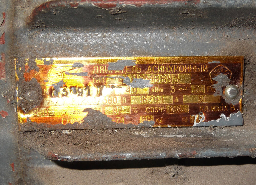

Электродвигатель 4а112мв6у3 (4 квт, 950 обор/хв.) воздушного компрессора СО7Б подключить на 220 вольт - правильно я подсчитал емкость конденсаторов ?
По моим расчётам в треугольник :
Емкость рабочего конденсатора 200 мкф
Емкость пускового конденсатора 500 мкф
Компресор запустится ?
Посоветуйте - какие конденсаторы себя хорошо зарекомендовали ?
И устройство плавного пуска.
