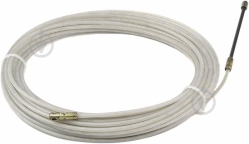

Кто какой протяжкой для кабеля пользуеться? А то нейлоновая годится только для гофрированных труб до 5метров. Вижу прийдется покупать или стальную (не могу найти) или стекловолокно ( вроде магазин нашёл ). Если не пропихну пылесосом и ниткой, прийдется покупать))

Я уже давно пользуюсь тросами в оболочке. У меня их 2 шт. по 25м. 5 и 10мм. На сегодншний день не решенных задач еще не было. А нейлоновая нитка и пылесос так вообще творят чудеса.
Я уже давно пользуюсь тросами в оболочке. У меня их 2 шт. по 25м. 5 и 10мм. На сегодншний день не решенных задач еще не было. А нейлоновая нитка и пылесос творят чудеса.
Я правильно понял. Вы просто купили тросс в оболочке? А сколько мм нужно покупать для достаточной твердости?
До 10мм. Пятерочка работает где то до 15м. Дальше нитка с пылесосом, а трос только для того, что бы кабель вытянуть. Вообще то зависит от кол-ва поворотов - если по прямой, и пятерочка вся войдет.

Все сделал пылесосом и ниткой с куском поролона)) 10 минут и нитки в двух трубах.

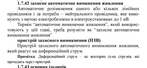

ПУЭ 1.7

И ДА, и ДР с точки зрения ПУЭ и ДБН - УЗО.

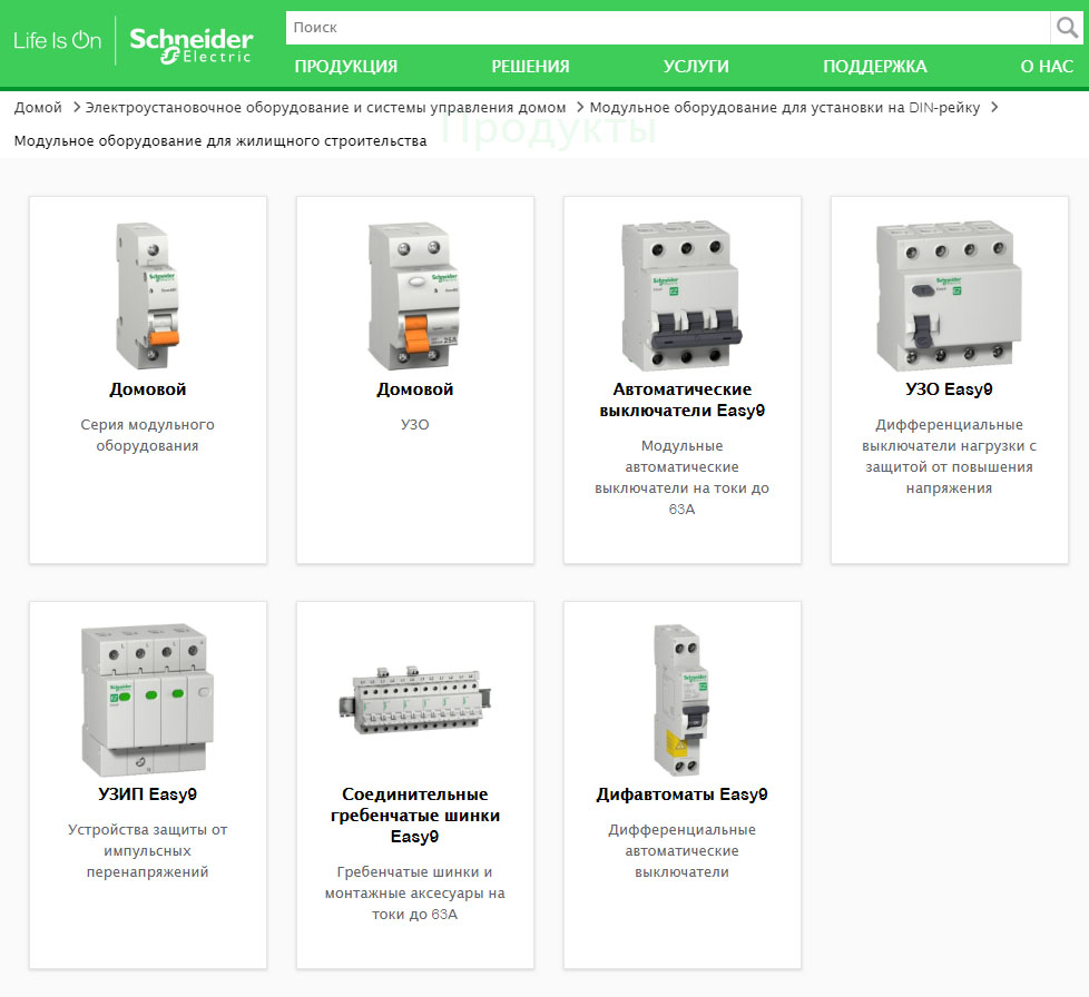

а вот на сайте известного бренда Шнайдер видно, что есть УЗО, есть ДА. И все счастливы.

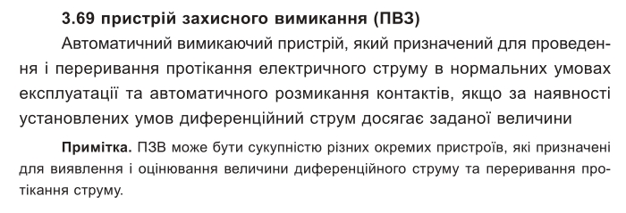

ПУЭ 2017:
Автоматичний вимикач. Контактний комутаційний апарат, здатний вмикати, проводити електричну енергію та вимикати струми за нормальних умов у колі, а також вмикати, проводити протягом заданого часу та вимикати струми за обумовлених анормальних умов у колі, наприклад коротке замикання (ДСТУ ЕИ 60947-1)
захисний пристрій диференційного струму Пристрій, який реагує на диференційний струм (ДСТУ ЕИ 60947-1)

Например, если сказано, что "автоматичне вимикання слід забезпечувати за допомогою ПЗВ" - то это значит, что нужно поставить либо дифреле, либо дифавтомат.
