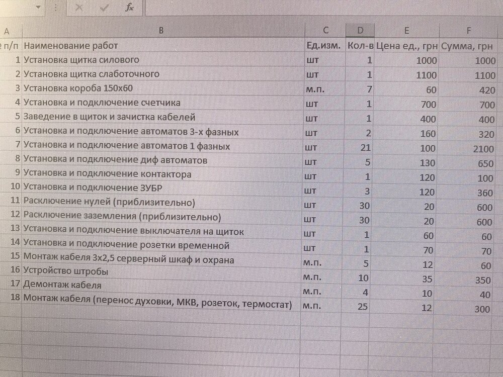

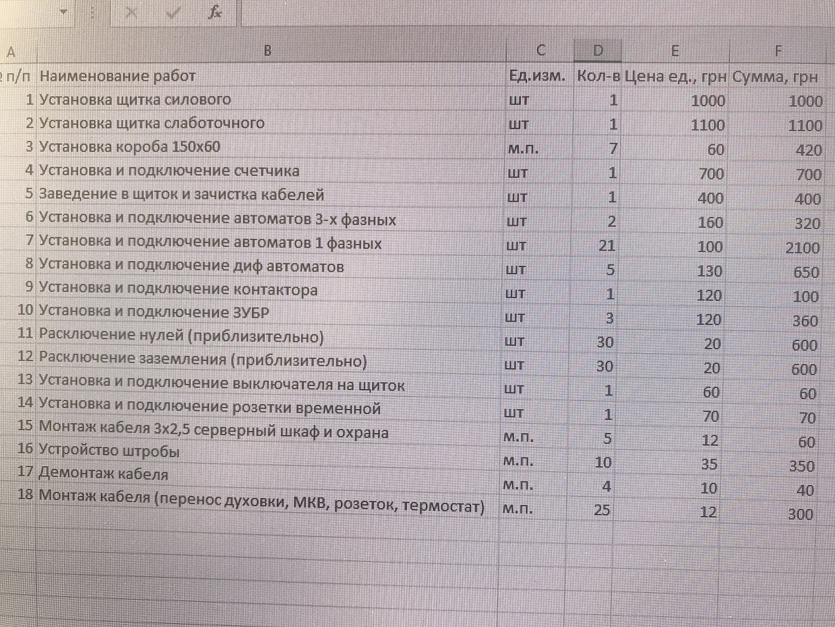

Всех приветствую. Подошел момент сбора накладного электрощита на 48 модулей. Электрики, которые разбрасывали проводку прислали предварительную смету на предстоящие работы. Погуглив цены мне они показались завышены. Большая просьба прокомментировать ценовую политику, пока еще есть возможность сменить исполнителя. Всем заранее спасибо.
