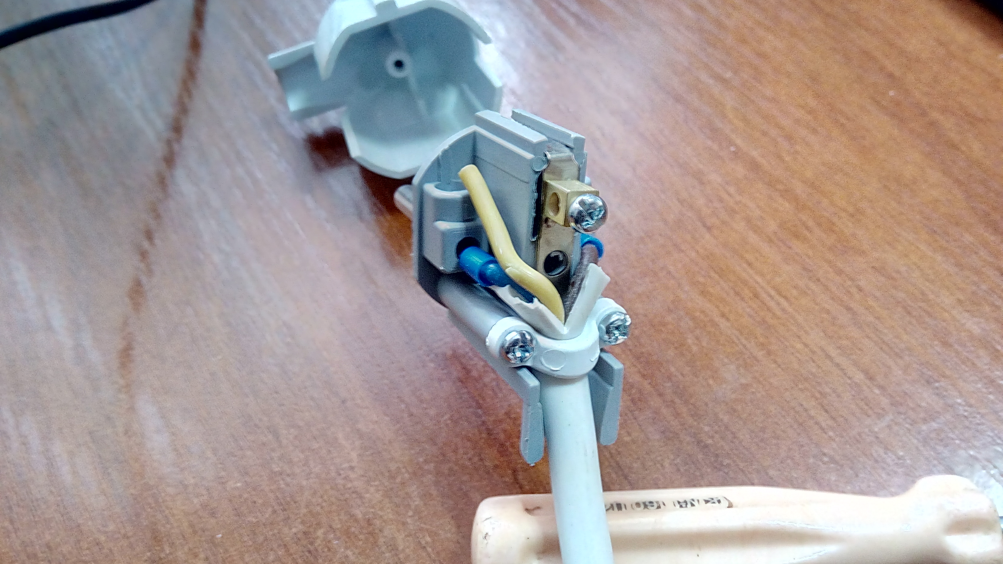

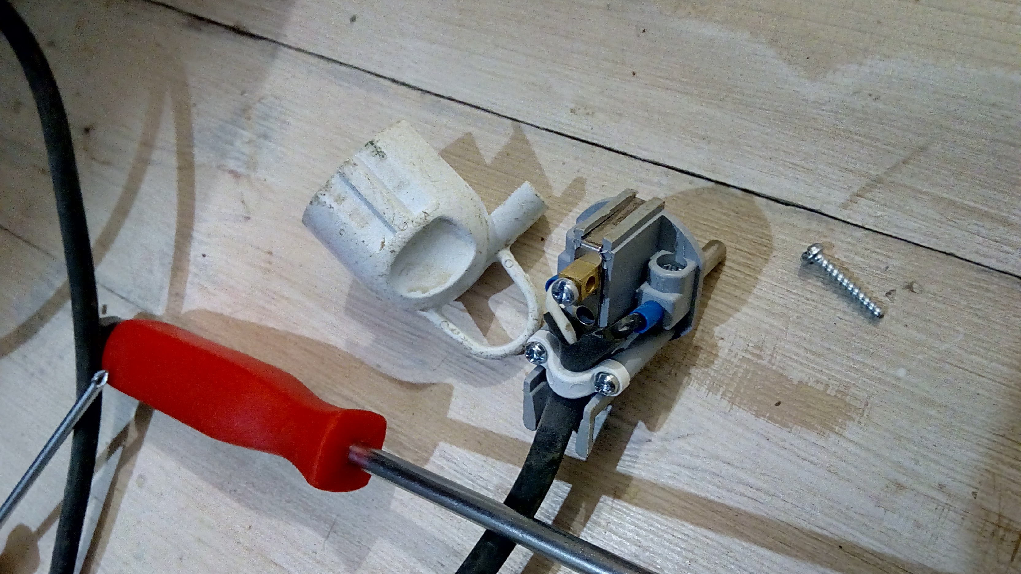

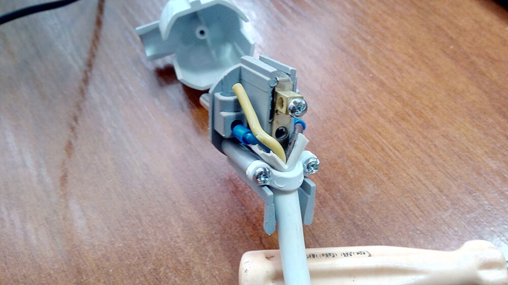

Впрочем, если люди опресовывают концы проводов перед как их вставить в обычную вилку, а оно не лезет (ну не маразм?)
Рискну поддержать флуд.
Делаю так постоянно и проблем не было ни разу. В розетки переносок делаю то же самое. У меня что-то не так с кривизной рук?

Да не, с кривизной :) все Ок!
Ну эт, нужно ж хоть чем то выделиться челу из "серой массы" :fool:

Тут вопрос зачем это делать и в каких инструкциях это написано и рекомендовано, а так у Вас прекрасные ровные руки)))

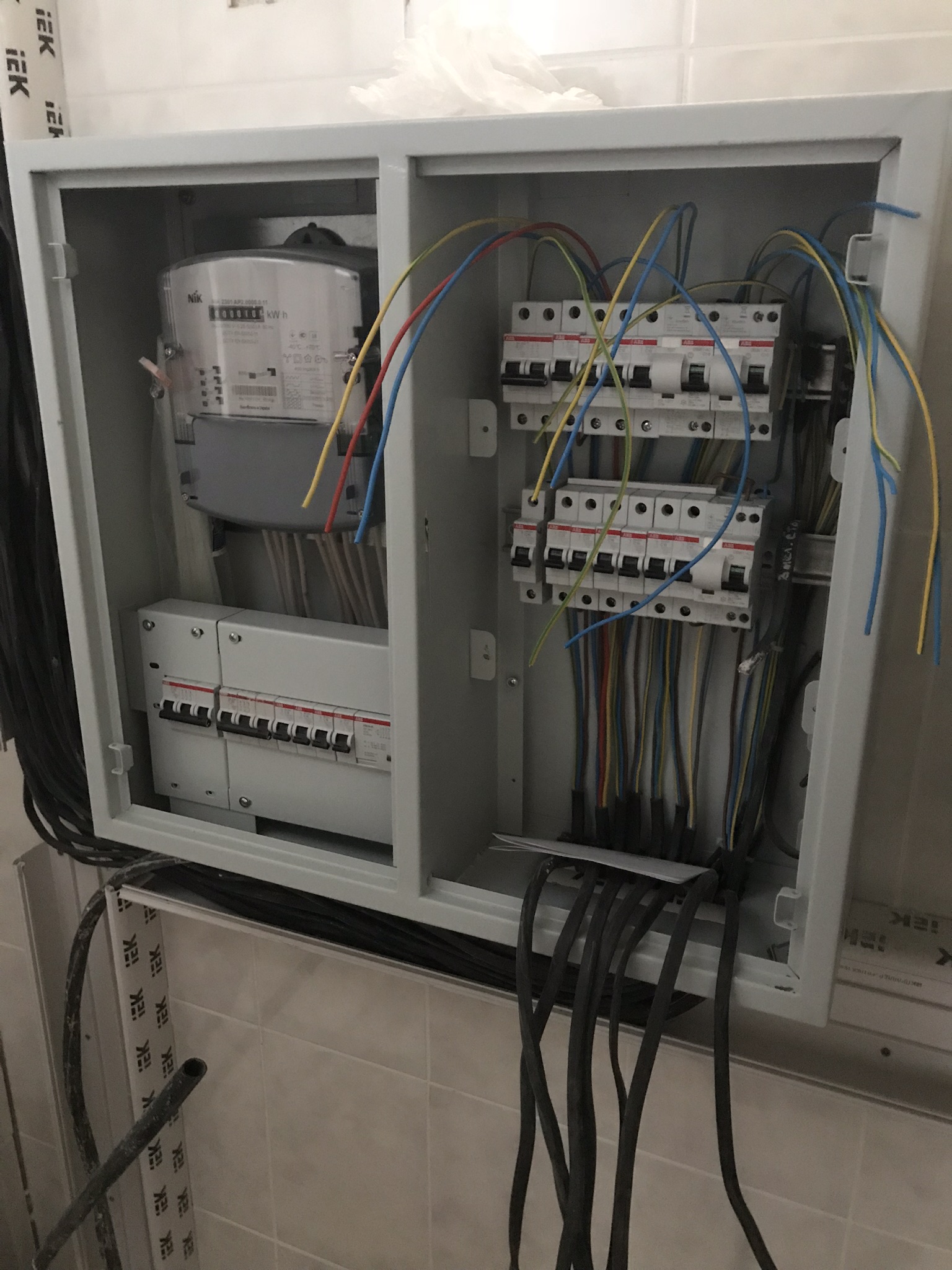

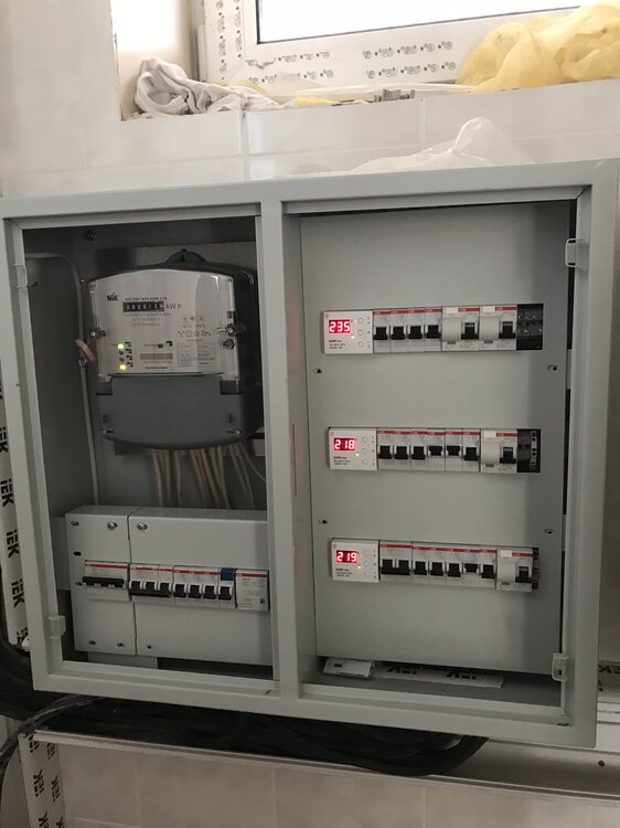

Всех приветствую. Подошел момент сбора накладного электрощита на 48 модулей. Электрики, которые разбрасывали проводку прислали предварительную смету на предстоящие работы. Погуглив цены мне они показались завышены. Большая просьба прокомментировать ценовую политику, пока еще есть возможность сменить исполнителя. Всем заранее спасибо.
Что бы оценить стоимость работ, нужно хотя бы минимум глянуть работы тех кто собирать будет. А так, никак.
Это их работа, так же должен выглядеть и мой щит.

В том что болтовое соединение передавливает жилки провода ПВС. А у они у него как бы пятый класс гибкости, тоисть они очень маленького сечения и их много. И того вместо 1.5мм2 они уже 1мм2. Дать на переноску нагрузку, и это уже место будет заметно греться вплоть до оплавления вилки, возможно розетки. А оппресовав их наконечниками, мы избавляемся от таких проблем.

Внутрь нужно смотреть:)самое тайное оно под крышкой находится))
Та вроде и не дорого. Кроме цен просто повесить щитки. Я бы в том месте торговался))
Вот еще, других фото к сажелению нет. Но в общем цены адекватны или не совсем?
100% подтверждаю! Та даже могут быть и меньше чем 1мм2. Когда откручиваешь и вынимаешь провод - то высыпается горстка проволочек. Это ж не зажим автомата - тут винт с острыми гранями.
Однажды я пережал загильзованый провод ЕМНИП в контуре земли одной из переносочных розеток. Винт на треть перерубил гильзу с проводом 1,5мм² (обжималось на плоскость)
Если винт перерубил гильзу - то представьте что бы он сделал с проводом. У меня быстрее шлицы срываются на винтах :) .
да ..креатив конечно :lol:
зачистка и заведение кабелей :lol: это типа как плиточники : подготовка поверхности пылесосом :lol:
так для общего понимания : установка щитка в зависимости от сложности от 100 и до -------:)
автоматы и прочие агрегаты в среднем 80грн "полюс "( 2 провода подключить)
фото с такого ракурса имеют смысл когда щиты без пластронов
так-то любой ***ец можно закрыть щитками, и будет одинаково
цены считайте как почасовая сумма.
или же, перефразируя, ка кзаработок за сколько-то дней.
есть такой-то объём. его сделают за столько вот дней.
если получившаяся сумма в рынке - ок. если нет - то спрашиваете их почему так.
За сколько дней вы ребята сотворите мне щит??? За три)) хорошо, оплата 5000.00 договорились. Собрали за день:D или звёзды в небе сошлись, или же в лесу кто то умер или же просто скорости работы помогают дорогие инструменты и навыки. Но собрали за день. Хорошо ребята, управились за день, так вот вам тарелка супа:lol:. А как же 5000... Так то за три дня, а за день вот суп и хлебушек.
За сколько дней вы ребята сотворите мне щит??? За три)) хорошо' date=' оплата 5000.00 договорились. Собрали за день:D или звёзды в небе сошлись, или же в лесу кто то умер или же просто скорости работы помогают дорогие инструменты и навыки. Но собрали за день. Хорошо ребята, управились за день, так вот вам тарелка супа:lol:. А как же 5000... Так то за три дня, а за день вот суп и хлебушек.[/quote']
А я вот не отписался по причине того, что деньги за сборку щита беру как за изделие. И только я решаю сколько это будет стоить.
К примеру - установка УЗО 100 грн, это за что, за присчелкивание его на дин-рейку и закрутить 4 винта? А про проводки (откуда, и куда должны проходить) забыли? А зря!
