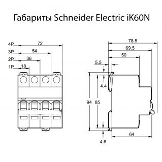

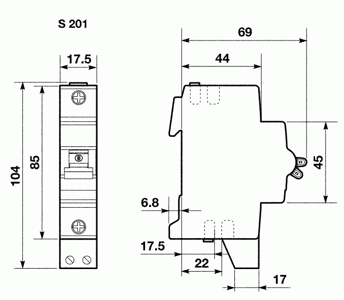

Щось я трохи стурбований....
Розподільчий щит ABB серії Europa на 36 автоматів.... Поки що на столі, але вже зрозумів що дверцята будуть заважати автоматам спрацьовувати, або клавіші при спрацювання кожного разу будуть відкривати дверцята :( у зведеному стані автомату місця вистачає і клавіші не достають до дверцят.
Вибачаюсь, це що, особливості цієї серії/виробника, чи його якось особливо треба буде вмонтовувати в стіну?
Перевіряв на автоматах Hager, ACKO Eaton та PF.
Що робити??
А ДИН-рейка глубже не устанавливается?
Вона на шасі. Шасі кріпиться до ящика, а пластронн до шасі :(
Єдине що приходить на думку, це втопити весь ящик на 5 мм, але тоді пластрон буде опиратися на стіну, а не на ящик. :o
Якщо я правильно зрозумів і Інтернет не бреше, то туди стануть тільки АВВ автомати, бо висота автомата 201-серії з перемикач складає 69 мм, а той самий Schneider серії Acti9 начебто 78,5 мм. :(
