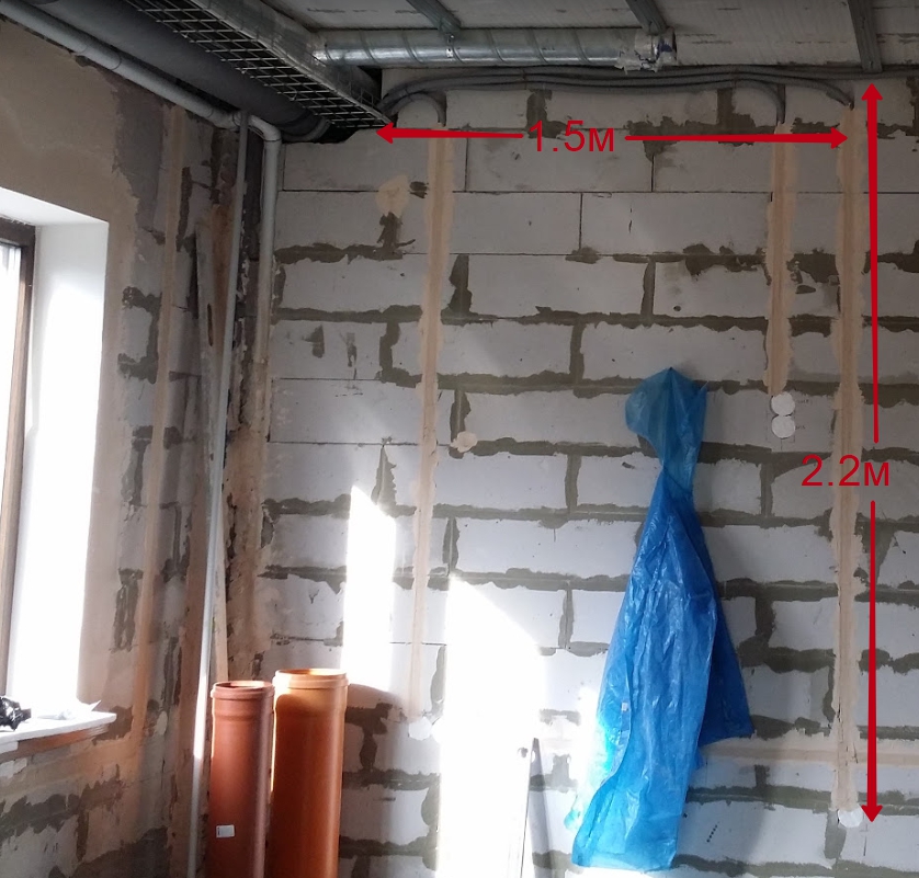

Прошу совета. Меняю варочную поверхность с комбинированной газ/индукция на полностью индукцию. Для старой был проложен кабель 3х2.5мм2. Новая же поверхность требует прокладки либо 3х4мм2, что неприемлемо для моей выделенной мощности, либо 4х1.5 2фазы либо 5х1.5 3 фазы.
ВВГ 3х2.5мм2 проложен в гофре 25мм, длина гофры около 3.7м. Горизонтальный участок уже зашит КГ потолком, стены в отделке. Один только поворот у гофры, но потом кабель выходит в лоток, и доступ у меня к нему только через 30см через стену с другой стороны, что означает еще один поворот.
Вопрос. Стоит ли смотреть в сторону протяжки кабеля либо провода 5х1.5? Думал потянуть существующий ВВГ3х2.5 а к нему привязять 5х1.5 смазав предварительно силиконовой смазкой.
Реально ли, как думаете?

а просто еще одну фазу с какой-то кухонной розетки запитать, протянув кабель за шкафами?
ХЗ. Бывает получается без проблем такое. ∅25 в принципе довольно просторная труба и кабель небольшого диаметра типа 3х2,5, 5х1,5 протянуть можно даже в не совсем ровную трубу. 3700мм, вроде тоже пролет небольшой...
Но, я думаю лучше изначально проверить "тянется/не тянется" - если таки да, то "привязать" протяжку, а не другой кабель. А затем уже протяжкой или 5шт ПВ'шек, или новый кабель.

А вы не хотите попробовать поюзать эту варочную на имеющемся 3х2.5 ??? Хозяйки на кухне бывают разные, но есть у меня сомнение, что будут включать все 4 комфорки одновременно, да ещё и на 2/3 мощности. В конечном итоге максимум это выбьет автомат.
