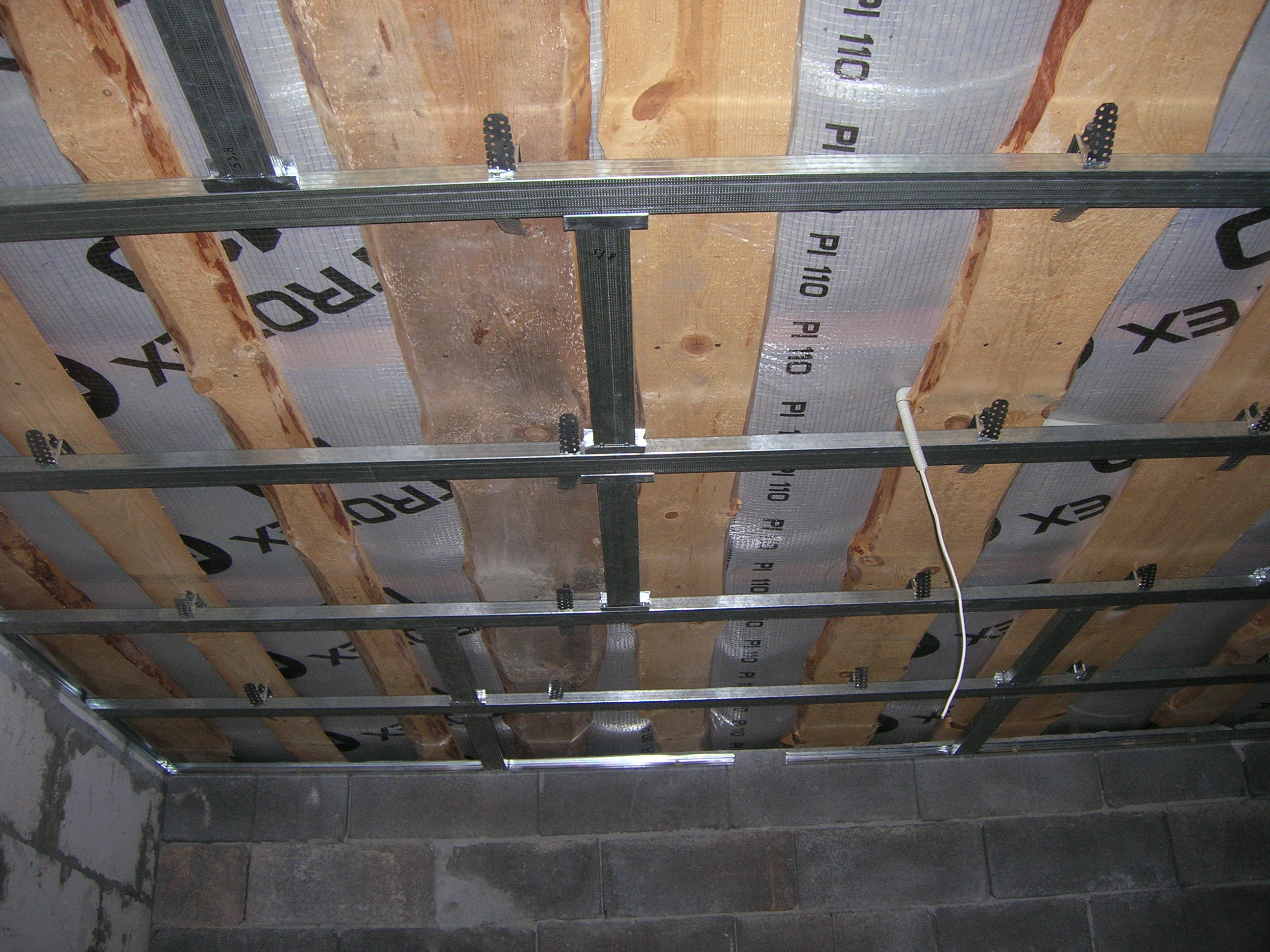

Крыша попрела. Я думаю неправильно было закрывать паробарьером доски с утеплителем. Сейчас всё раскрыли, ждём подсыхания.
О каких "досках" вы говорите?
Если о стропилах, то все правильно - снизу все нужно закрывать паробарьером.
А если "поперло", то это или швы паробарьера не были заклеены герметично, либо у вас сверху протекает...
Но скорее всего нет должной вентиляции между утеплителем и собственно покрытием (которое с самого верха)...:(
Ищите причину там...имхо...

Закрывать то нужно, но влага могла вся не уйти, поэтому попрело.
Может и затекает, хз чего, но вид очень не приглядный.
так, если я не ошибаюсь на то он и паробарьер и мембрана там, что бы только в одну сторону выпускать, так ее (вату) всю жизнь сушить надо будет...Я на себе испытываю паробарьер с фольгой - телефон в крыше не работает. Под землей -работает, в крыше-нет :) Крышу делали зимой - влажность дика стоит до сих пор, но такой мочалки нету.....Думаю течет крыша где-то....
ПыСы: а что изготовители крыши говорят? или другие специалисты в этих делах? Может глупость скажу- а паробарьер той стороной прип...чили?(прикрепили)

Паробарьер не имеет значения какой стороной прибивать.
Изготовители понуривают взгляд и говорят, что такое у них в первый раз.
Короче не знаю, что они говорят, знаю, что я сказал, что всё дерево с паробарьером за их счёт.
Они особо не обрадовались.
я собственно чего спросил-, я крышу заказывал "под ключ" с материалами и не лез к ним вообще. Приехал-крыши не было - приехал крыша уже была:) так что в технологию не вникал особо, но вот на слой сверху ваты мне прибили мембрану (зеленая такая), которая внутрь влагу не пускает, а наружу, влагу выпускает, вот если ее наоборот прибить - будет такая картина как у вас:( а снизу прибили паробарьер только блестящий, а не такой как у вас - из минусов -киевстар не работает под крышей и снег долго не таял в доме...(хотя это наверно больше плюс:D) в щели между собственно крышей и ватой закутанной этой мембраной-такой сквозняк, что у влаги там никаких шансов остаться...
Картинкой в помещение, все стыки проклеивать бутиловой лентой.
Его функция пропускать пары только в одну сторону
Мне кажется нет разницы какой стороной клеить.
Это же обычная плёнка. Форумчанин Архитектор тоже так сказал.
А может есть разница???
Крышник (Николай) тебе в помощь :)
В инструкциях по укладке, которые попадались мне было написано, что паробарьер и супердифузная мембрана монтируются печатной стороной от утеплителя, т.е. не печатной стороной к утеплителю
паробарьер - по сути толстая прочная (армированная) пленка.
ее пофиг какой стороной бить. А влагу она не пропускает ни в одну, ни в другую сторону.
зы: ты паробарьер путаешь с гидробарьером :)

я в свое время находил инструкцию к паробарьеру Стротекс110.
там было четко написано в какую сторону должен смотреть "принт".
в физику структуры я не вдавался, просто монтировал согласно найденных рекомендаций. сам бы я такого не придумал и себе монтаж не усложнял бы на ровном месте :)

Скажите, а кто покупал лес на крышу? И в каком он был состоянии?
Лес покупал я. Он приехал свежераспиленым. Его сразу же обработали. Проблемы начались только на участках где бвл прикреплен паробарьер. На открытых участках лес как новый
