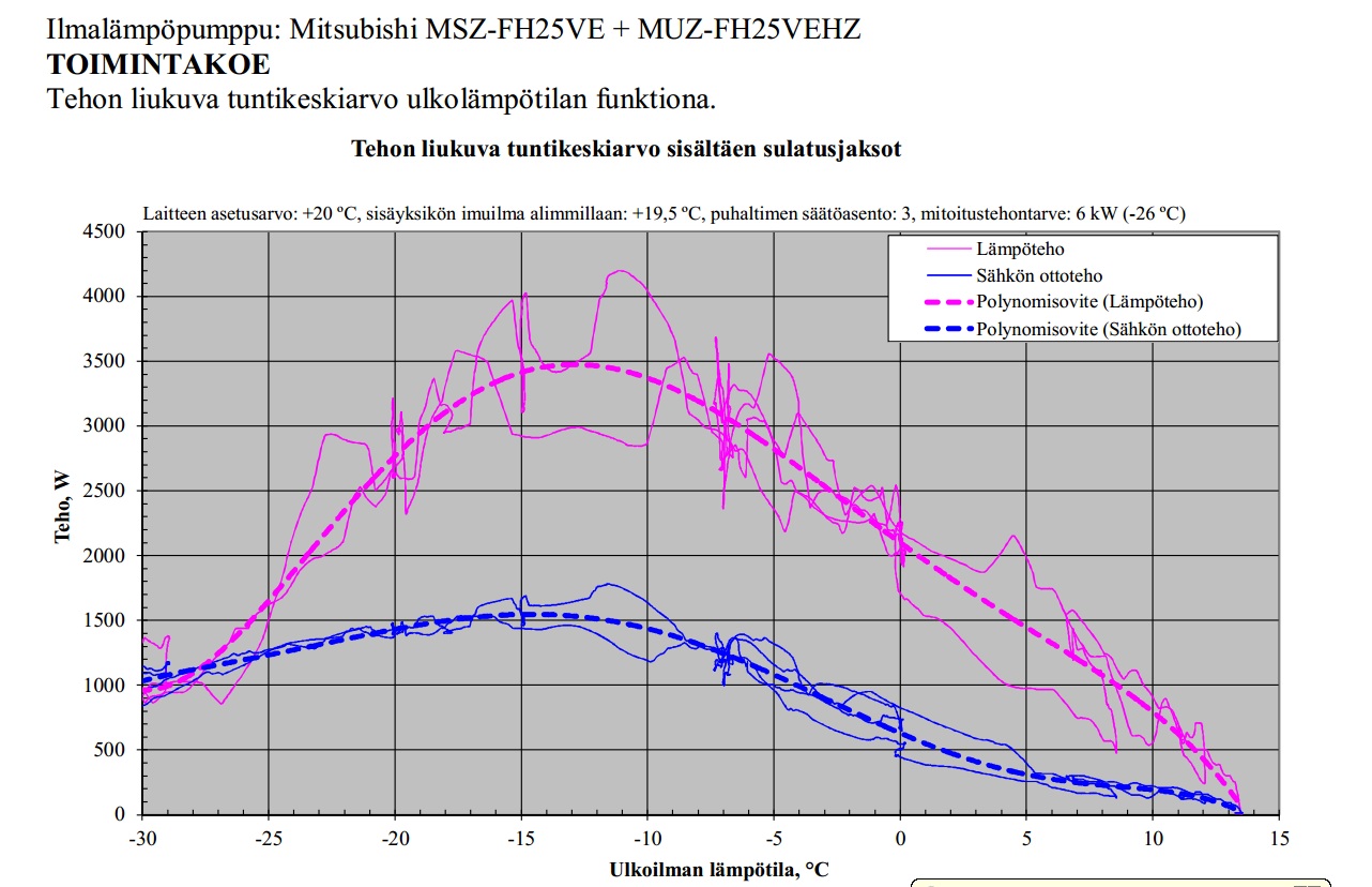

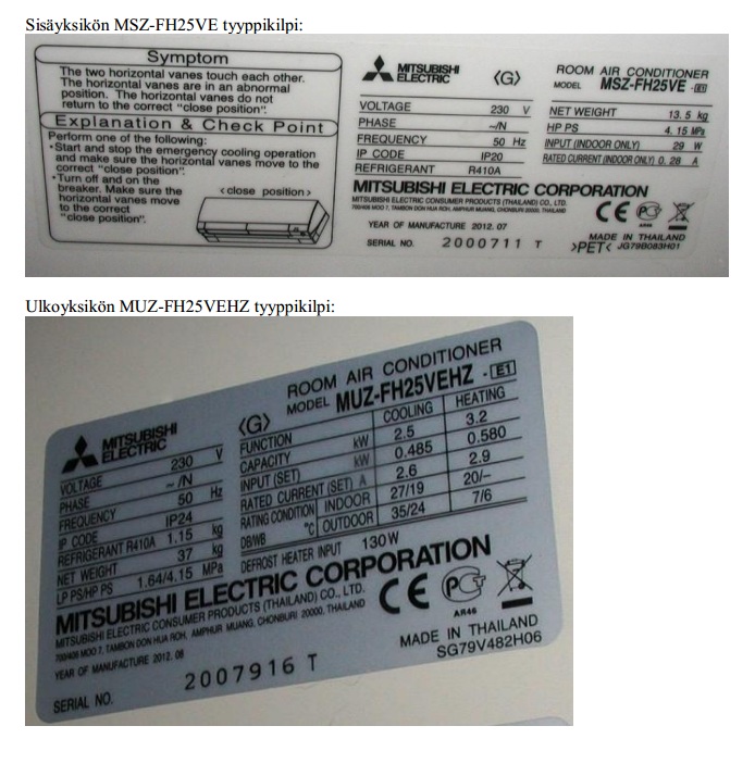

Судя по испытаниям финнов так и есть при 0 потребляет 700 Вт но выдает не 3-4кВт, а 2 кВт см. график СОР = 3
Ну ка - ну ка! С этого момента по-подробнее, пожалуйста! Точно о VEHZ речь идет, а не о простом инверторе? Точно о МЕ? Т.к. и у простого инвертора МЕ больше 2,0 кВт производительность, при "0"*С. Намного больше. У него более 1,5 кВт при - 15*С, если что.
СОР бытовой модели "Зубадан" при "0"*С = 4,24. Еще к размышлению - производительность 25 модели "Зубадан" при -25*С = 2,6 кВт (не считая резервного запаса).
Либо финны нашли нашу водку, либо метрические с имперскими перепутали.

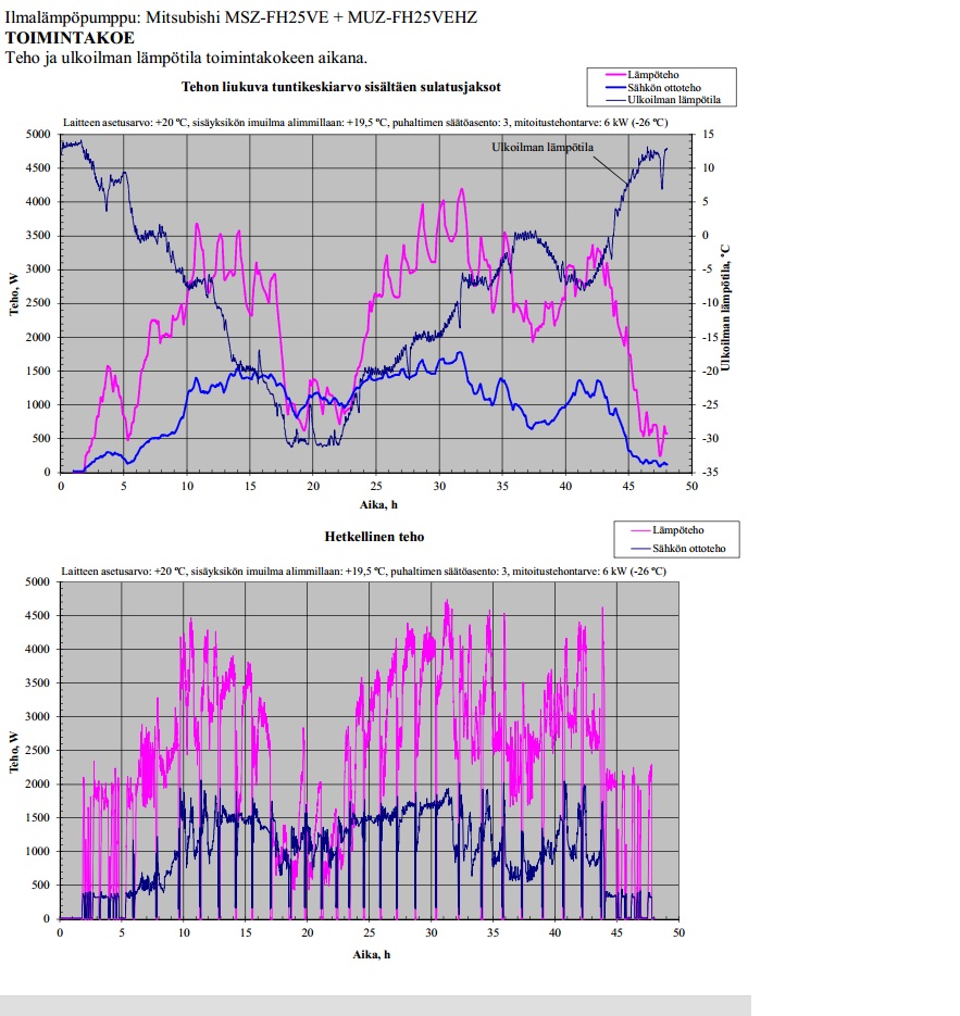

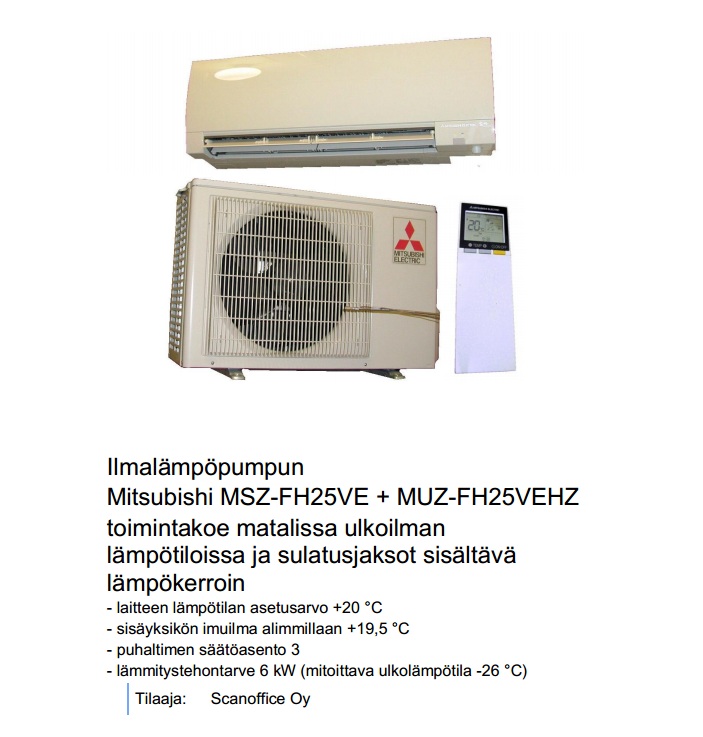

Ошибки нет модель MSZ-FH25VE/MUZ-FH25VEHZ новый самый усовершенствованный Зубадан.Качните результат тестирования отсюда Не могу приатачить 3,6 Мб
Нарезал картинок из отчета.
Максимальная производительность этого Зубадана согласно реальным испытаниям (график максимальный обогрев), а не графикам из каталога при 0С = 3,5 кВт а при -15С = 2,2 кВт при -25С= 1,25 кВт .Каталог немного приукрашивает:o
Поддержу blacktigra 25-ый или 9000 BTU Зубадан это 50 -ый или 18000 BTU инверторный кондицинер с наклейкой 9000 BTU и программно заниженной частотой компрессора.
Ничего нового не придумано,обычная игра цифрами.
Скрытый смысл красивого маркетинга МЕ в том ,что при 0 С основной зимней температуры помещению на которое устанавливается обычно модель 9000 BTU или 25- ка не нужно 3,5 кВт.

Реальный СОР Зубадана когда он нужен для обогрева гораздо ниже и составляет:
СОР при 0 = 3,1
СOP при -5 = 2,5
СOP при -10 = 2,4
СOP при -15 = 2,1
СOP при -20 = 1,9
СOP при -25=1,23

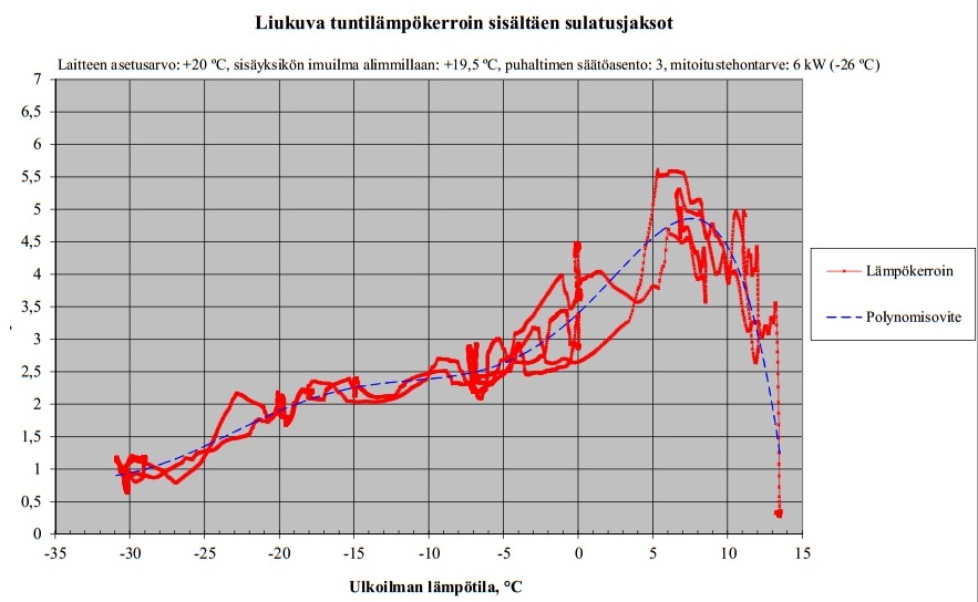

Я в этом файле нашел совсем другую информацию. Вот например при "0"*С СОР = 4,29 - это даже больше, чем заявлено в каталоге МЕ! Где это Вы там увидели 3,1? Вы сами внимательно читали, что там написано? Смешно :)
Каждый ищет то, что хочет и каждый видит то, что желает! ))) смешарики уже пошли))) такое ощущение, что все перед новым годом (включая продаванов) курят "смешную траву" ))))
Одного понять не могу - откуда у Вас такое отличное знание финского? :)
:) так ведь chrome не врет

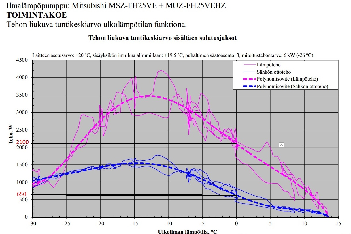

Могу ошибаться, но не увидел при 0C, СOP=4,29 ?

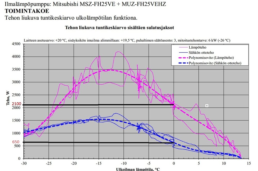

Я руководствовался последним графиком, который показывает выдаваемую мощность и потребляемую, когда поддерживают т-ру в помещении +20С
СOP= 2100/650=3.23
не 3,1 ошибка прошу прощения на глаз прикинул
СOP= 2100/650=3.23
...График нормальный . Например при -3 СОР около 3 ,что соответствует средней температуре февраля Киева и кстати косвенно указывает ,что в среднем за отопительный сезон мы получим экономию относительно элетрообогрева не менее этой цифры при среднестатистической зиме.
Но график мог бы быть и лучше . В правом верхнем углу я так понимаю показано помещение в котором проводились замеры ,то есть его теплопотери (6квт. при -26 С) ...В таком случае (могу ошибаться в понимании сего графика) 25-й Зубадан явно не в своей тарелке и данные от таких замеров не корректны.
Финские исследователи очевидно примерно при -15 наружных уже начали замерзать в этом помещении и потихоньку начали растапливать какую нибудь традиционную скандинавскую печку ,чтобы поддержать нужные +20 ...Думаю примерно так оно и было ,судя по графику.
Этот график - что это за график? Откуда он? Достоверность информации? Только наши "спецыалисты" выкладывают таких самодельных графиков по десятку в год. Что теперь, на эти графики должны ссылаться финны? Почему мы должны верить графику, который создал продавец финских ВТН, которого МЕ вытесняет с рынка своим Зубаданом?
График из официального отчета Nro VIT-S-06121-12 авторитетной на Балтике финской лаборатории SCANOFFICE.FI
О них в прессе
Отчет приатачил.
Насколько я убедился достоверность информации гораздо больше ,чем в каталогах и рекламе Зубадана.Уже писал, если не читали
