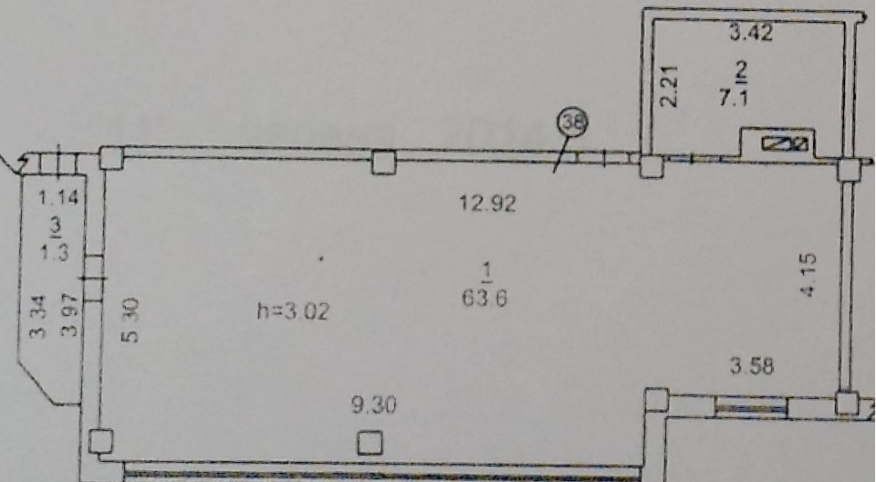

Всем здравствуйте!
Дорогие форумчане, вы не могли бы проконсультировать меня по покупке кондиционера. Интересует решение для квартиры 70 кв.м (1 комната 25кв.м + 1 комната 35 кв.м) на последнем этаже жилого дома (идет много тепла от крыши) + возможность использовать его как основной источник обогрева зимой (Киев).
1. Какие варианты посоветуете: два отдельных кондиционера
либо одна канально-проточная система с несколькими выводами по комнатам (и что будет экономичнее). Либо может еще какой-то иной вариант?
2. Имеет ли смысл рассматривать функцию протяжки воздуха с улицы или лучше поставить отдельно рекупиратор ((ссылка устарела)
3. Достаточно ли будет одних только кондиционеров для отопления зимой (например Zubadan - Mitsubishi Electric MSZ-FD25VA/MUZ-FD25VABH), или нужно еще делать теплый пол / котел / конвертор? Если все-же нужен дополнительный источник обогрева, то какой будет наиболее экономичным? Большой акцент ставлю на решения с максимальной отдачей КПД (помещение - нежилой фонд и тарифы ЖКХ космические).
4. Есть ли реальные альтернативы Зубодану (например тот-же Дайкин и Хантер&Купер также обещают работу при -20 -25 градусов)?
5. Во сколько обойдется каждый из вариантов?
6. Может не по теме но все-же: Имеет ли смысл утеплять потолок и стены стекловолокном и фольгированной пеной (для отражения тепла летом и сохранения тепла зимой) при условии что дом монолитно-каркасный с перегородками из шлакобетона 20см + снаружи 20см пенопласта, а от крыши отделяет тех-этаж высотой 1м с каким-то утеплителем?
В аттаче план квартиры.
Заранее благодарю за помощь!
Два кондёра,однозначно,"канальник" станет дороже.
В Вашем случае-второй вариант,рекурператор.
В климатических условиях Киева ВТН не хватит,нужен резервный источник тепла.
ME и Daikin - одного класса продукция,Cooper&Hunter из иного измерения.
