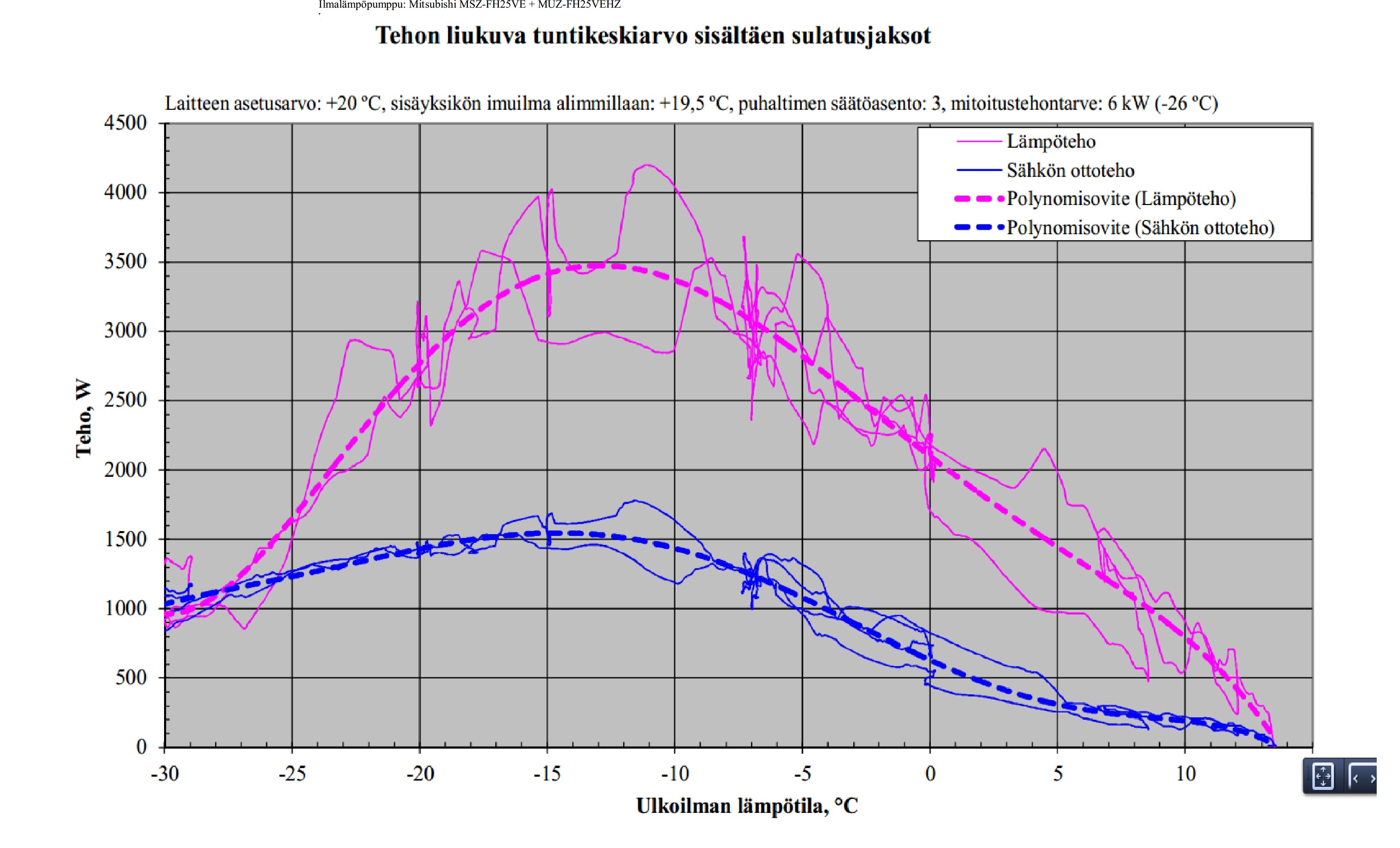

На профессиональном форуме вентиляции и кондиционирования aircon.ru продавцов Зубаданов опустили на землю:)
Окончательно сомнения развели тесты финской лаборатории SCANOFFICE
Результаты тестов по модели MUZ-FH25VEHZ в реальных условиях отличаются от тех, которые дают маркетологи в своих "промо каталогах."
Реальные СOP см график cтр 9:
СOP при -10 = 2,4
СOP при -15 = 2,1
СOP при -20 = 1,9 какой 2,5 :D и рядом нету
СOP при -25=1,23
Если посмотреть цену на это изделие 35 000 грн :)
Вывод: обогрев Зубаданом категорически не выгоден .Зубадан дорогая и бесполезная игрушка

1)У Финов свои методики измерений, отличные от Европейских EN255 , указанных в показателях СОР Зубадана.
2)Любой отопительный прибор с СОР больше 1 при -25С- хоть и игрушка, но каждый сам вправе решать сколько за неёотдать..
3) Ссылаясь на "Зубадан уже проигрывает сoвременным моделям других производителей по показателям энергoсбережения.Идет обыкновенный прогресс развития тепловых насoсoв. И нет ничего, что бы указывало на исключительность МЕ по сравнению с другими производителями."-графики того-же института в студию (сам в Финском не силён)...
