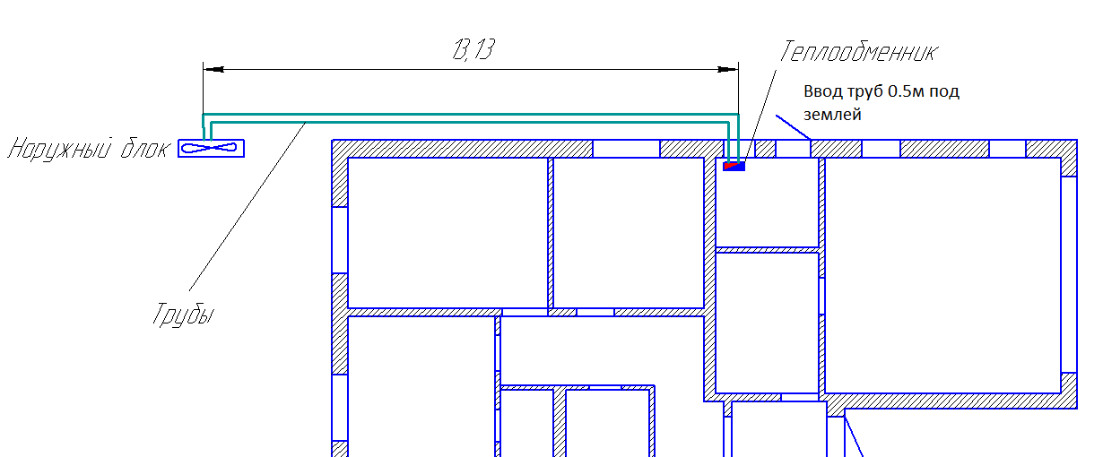

Теперь нужен совет, как мне заложить трубы между теплообменником и наружным блоком, хочу сделать фундамент под насос и провести трубы от него к теплообменнику. Гильзы ввода на глубине 0.5 м диаметром 75 мм 2 штуки. Как мне лучше всего это сделать и чем утеплить? Какого диаметра и из какого материала трубы. Как сделать фундамент. Что рекомендует МЕ ?
Не гильзы Вам нужны, а короба. Но они должны лечь туда вместе с закладкой, а не под нее. Кладите магистраль в утеплителе и пакуйте ее в короб, вместе с межблочкой.

а про какие короба речь идет? их часом бетоном фундамента и обратной засыпкой земли не раздавит?

ну я предположил, что в здании на глубине 0,5м от уровня земли должен быть фундамент, и скорее всего он из бетона... и гильзы закладывают (или уже есть) перед заливкой бетона...
так всетаки, Вы ответите, про какие короба речь ведете??
лучше всего магистрали вести в канализационной трубе Ф100, магистрали в каучуковой изоляции соблюдая правила монтажа фреоновых контуров. (получается футляр).

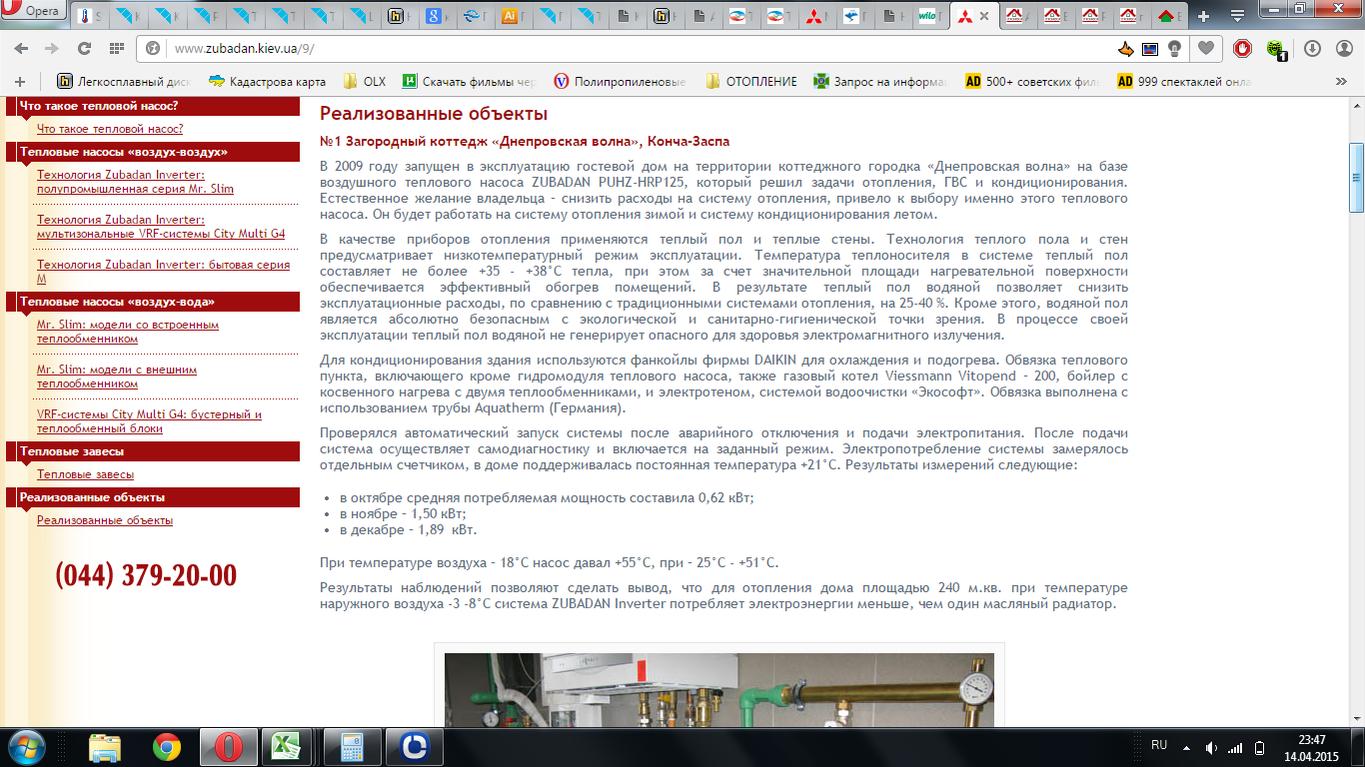

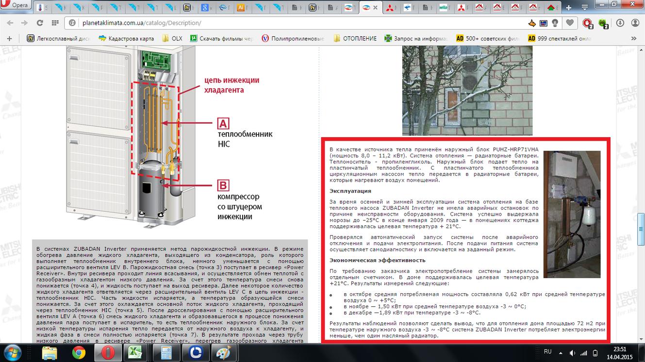

на разных сайтах пишут по-разному.
по-ходу на некоторых сайтах пишут одно и тоже, только не понятно кто у кого плагиатит...
planetaklimata.com.ua/catalog/Description/?goodsid=167&path=root-10-10-58-167
www.zubadan.kiev.ua/9/
