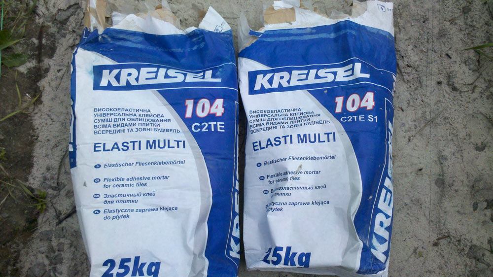

Тут такая штука. Крайзель 104 с маркировкой С2ТЕ по 140грн согласен.

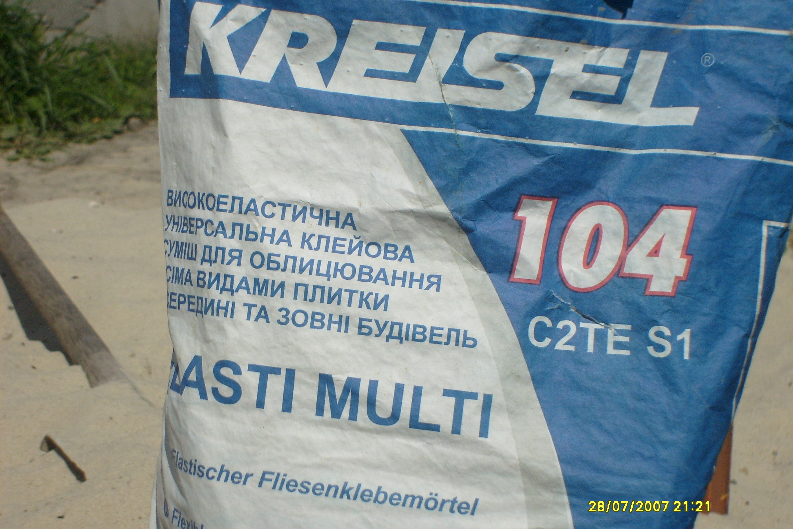

Но у меня был 104 с маркировкой С2ТЕ S1. А это уже совсем другой клей.
Можно ссылку на такой клей? Фото мешка? Я брал для пробы в Леруа, потом брал в двух инет магазинах. На сайте крейзеля тоже указано С2ТЕ. Я сомневаюсь, что крейзель выпускает два практически неотличимых друг от друга клея. Может то было что то старое?
Мне привезли месяц назад из Леруа на Броварском проспекте.
Мешок точно такой же.
При случае сфотографирую.

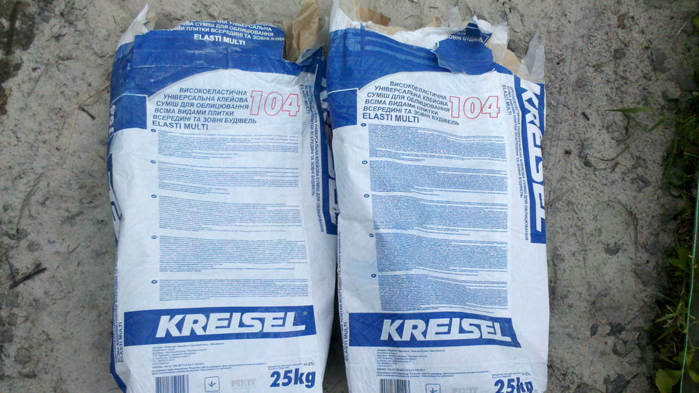

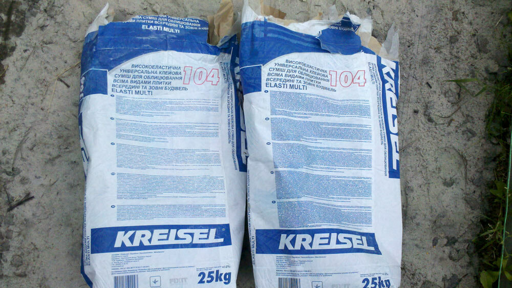

Как раз месяц назад брал в Леруа по цене под 180 грн, если точнее то 170 с чем то. Посмотрю в мусоре пакет.
Покопался у себя среди пакетов... И как это понимать? :fool: Зачем производитель занимается такой фигней?
Чего фигней? Не могу знать за производителя, но могу предположить, что он (производитель) отзывается на рыночную ситуацию, где потребитель, в большинстве случаев, готов рисковать ради дешевизны и не особо смотрит есть там S1 или нет. Поэтому есть смысл сделать смесь дешевле на 40грн и получить дополнительное ценовое конкурентное преимущество по сравнению хотя бы с СМ117, который имеет похожие характеристики.
Чего фигней?
Ну во первых клей называется одинаково - Крайзель 104. Как купить нужный? Даю 100% гарантии, если я позвоню в магазин и спрошу какой у вас клей, s1 или не s1 то мне ответят ШО? Дизайн пакетов выполнен одинаково и опять таки даю 100% гарантии, что рядовые пользователи не замечают никакой разницы - они покупают и пользуются просто 104-ым крайзелем. Производитель мог бы добавить что то типа "плюс, про, премиум" на пакет, как это обычно делается, но ничего этого нет.

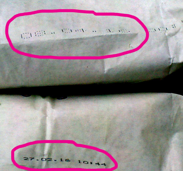

я, увы, даты сфоткал, но по моей фото непонятно к какой дате относится пакет s1. Возможно, что s1 у более новой партии. Перепроверю.
Полчаса назад брал 104, маркировка S1 присутствует. Паллета на поддоне свежая, вскрывали при мне.
где брали и по чем? я буду брать снова, хочу с s1
