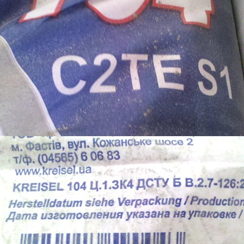

У кого есть мешок с маркировкой S1, а сфоткайте плиз сзади его, вот эту строчку как на моей фотке.

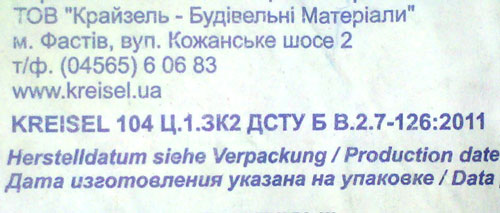

Фантастика - ЗК2 сзади и С2 спереди. Как такое может быть?

Меня заинтересовало вот что - раньше мешки были С2ТЕ и сзади как видно на моей фотке Ц.1.3К2. Мне интересно, если на лицевой стороне они добавили S1, то изменилось ли что то в этой строке сзади?
А можно расшифровать для не профи что должно быть. Должно быть 3К4?
ЗК2 по ДСТУ - это адгезия 0,5МПа для тяжелых и 0,8МПа для нормальных условий. Эластичность по ЗК2 не нормируется вовсе.
Соответствие для ЗК2 в нормах ЕС - С1: адгезия 0,5МПа для любых условий.
Дополнительная характеристика эластичности по евронормам S1 - прогиб плашки на 2,5мм.
Обычно S1 бывает только у клеев класса С2, где адгезия должна составлять не менее 1МПа для всех условий. У нас по ДСТУ это ЗК4.
Резюме:
ЗК4 - это приблизительно С2 S1.
ЗК2 - это приблизительно С1.
Есть небольшие ньюансы, но в целом так

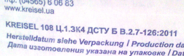

А вот маркировка с задней стороны крейзела 108, на лицевой стороне у него значится C2TE.
Сегодня в леруа сам сфоткал лицо и оборот. На лицевой стороне добавилась S1 и сзади действительно поменялась маркировка. Раньше на том же клее была К2, теперь стала К4.

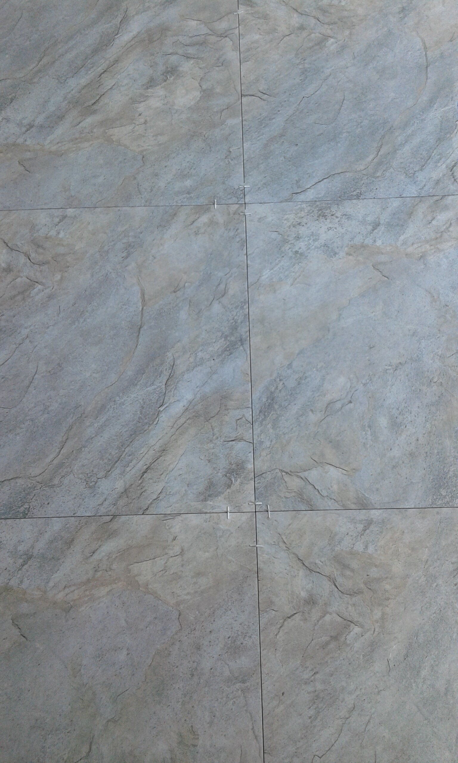

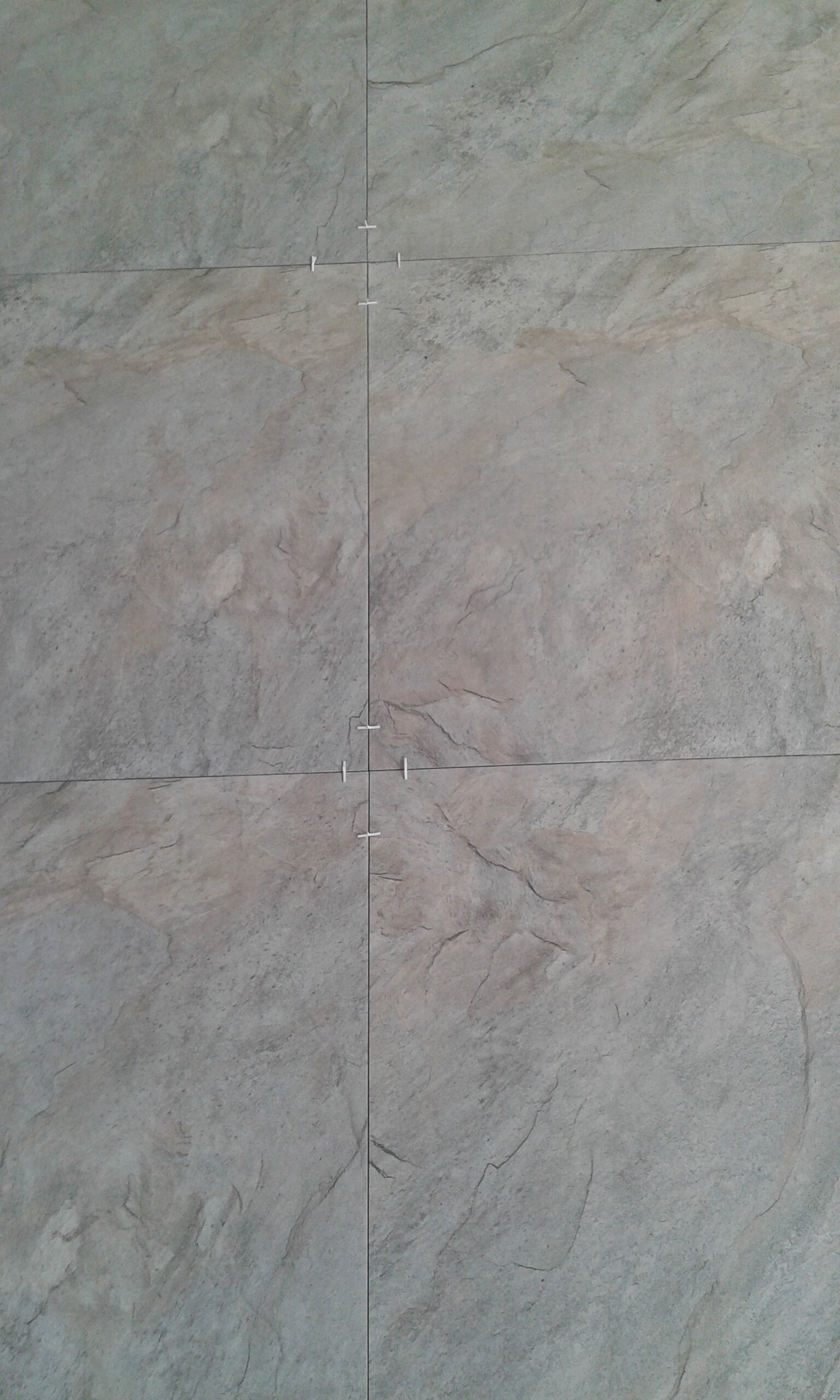

В работе мягкий, приятный клей.
Но цена совсем негуманная.
Так вот, Миру здесь ник о под лупой не рассматривает , а ТТХ у нее такие-же. По тактил ным ощущениям в работе, Kraisel лучше. Прошу не рассматривать оный пост как рекламу.
