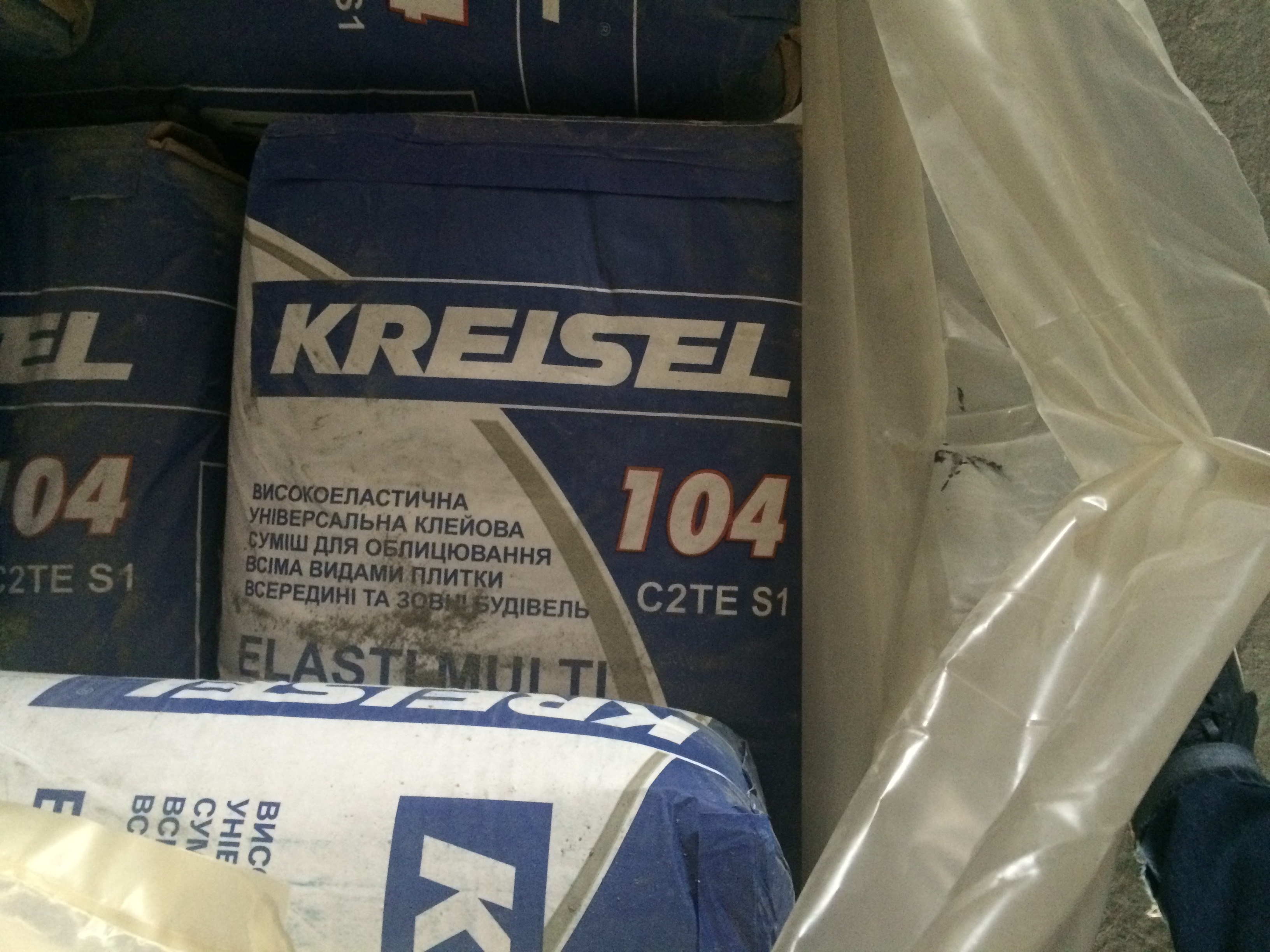

Как я и говорил, разницы по деньгам никакой. То есть по одной и той же цене вы можете купить как s1 так и без него. ИМХО так быть не должно.
Ну это уже вообще абсурд какой то.
Посмотрите сколько стоят клея с маркировкой S1.
Может, там где вскрывали палету, не в курсе что за клей у них.
Я перепроверил даты на своем крейзеле 104 - тот что без маркировки s1 это февраль 16 года, то что с маркировкой s1 это апрель. То есть более новый клей это s1. Что подтверждает и покупка в харькове - свежий клей с s1. Интересно какая дата на пакете у Vitaliy67.
Ну конечно не в курсе, я вот о том и пишу же. Весь этот клей для менеджеров и прочих продавцов это просто Крайзель 104. Или вы думаете, что менеджеры разбираются в маркировках и ходят на склад проверить, что у них за буковки на мешке? Так у них товара миллион позиций. Это вот производитель должен озаботиться этим, что бы подчеркнуть маркировку s1 и отделить её от другого вида клея.
Я вот думаю может и в том и в том мешке клей одинаковый на самом деле? И поэтому производителю по фиг вообще? Что сыпал то и сыпет? А при новом заказе мешков просто при печати добавили еще s1?
Я постараюсь посмотреть дату.
По работе. с маркировкой S1 отличается от прежнего.
Замешивается по другому.
Более пластичен.
Тяжелее отмывается инструмент и руки.
На счёт эластичности. Что замечено. Остатки клея в пластиковом ведре гнутся вместе с ним.
У меня вывод: это разные клеи.
тут бы понять какой из них "прежний". Пока что мой без маркировки это февраль, а с маркировкой это апрель. То есть "прежний" у меня получается как раз без s1. А в продаже по одной и той же цене есть и тот и другой вперемешку.

Этот мешок 08.04. 2016.
Пока что получается, что где то с апреля начались мешки с маркировкой s1. Дай бог, что бы производитель реально улучшил состав, а не просто добавил маркировку.
