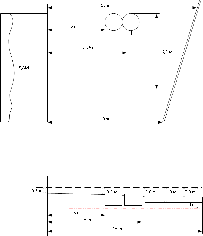

Разрез канализации при высоком уровне грунтовых вод.
(ссылка устарела)
Подскажите, какой толщины слой щебня, а то на картинке не видно?
А такой септик украинского пр-ва можно покупать?
На фото виглядає так, ніби йому не вистачає відра води, щоб розірвало по швах..

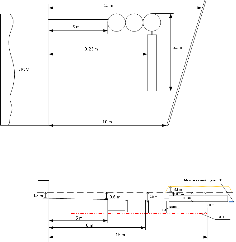

Подскажите, такая схема будет работать?

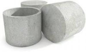

Два бетонных стакана, и дренажное поле из дренажных тоннелей.
красная линия, уровень грунтовых вод
синяя - максимально возможный подъем по отчету геологии (по ситуации на сейчас УГВ 1.7 м, зимой был подъем до 90 см)
Работать будет, но сделано не по нормам. Стоки не будут доочищаться в дренаже, а, соответственно, в грунтовые воды, будут попадать стоки с очисткой 50-65%. По нормам расстояние от дренажного тоннеля до УГВ должно быть 1м, чтобы стоки очищались до 95%.
Расстояние от дренажной трубы до УГВ должно быть не менее 1м, заполняется 40см щебень, 60см песок.
такой вариант?
при выкачивании при высокой воде прямо на грунт?
такая система боится залпового выброса стока, который просто переливается в следующие камеры, минуя очистительные мероприятия.
а какая не боится залпового сброса?
правильно спроектированная ЛОС или простая емкость под внешнюю ассенизацию
емкость под ассенизацию - не вариант.
приведите пример правильно спроектированного ЛОС, который не боится залпового сброса.
