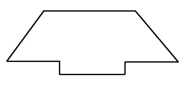

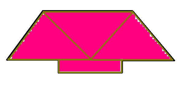

Дело в том, что балкон у меня представляет собою не трапецию, а трапецию с "загогулинкой" (в нижней части - со стороны балконной двери). Такой нарост образовался после утепления фасада. (рисунок 1)
Как укладывать "обрешетку"?

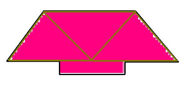

1. Уложить по периметру нароста брус (рисунок 2) и заполнить ЭППС?
2. Не укладывать брус, а просто заполнить ЭППС? OSB в этом месте будет просто опираться на ЭППС (рисунок 3).
Спасибо!
Такой, казалось бы, мелочный, но важный вопрос.
Спасибо!
Второй рисунок.
В месте примыкания к стене или низу балконной двери надо сделать основание как можно более жестким. Чтобы при нажатии ногой ОСБ не прогибалась.
Поэтому по периметру обязательно брус.
Второй рисунок.
