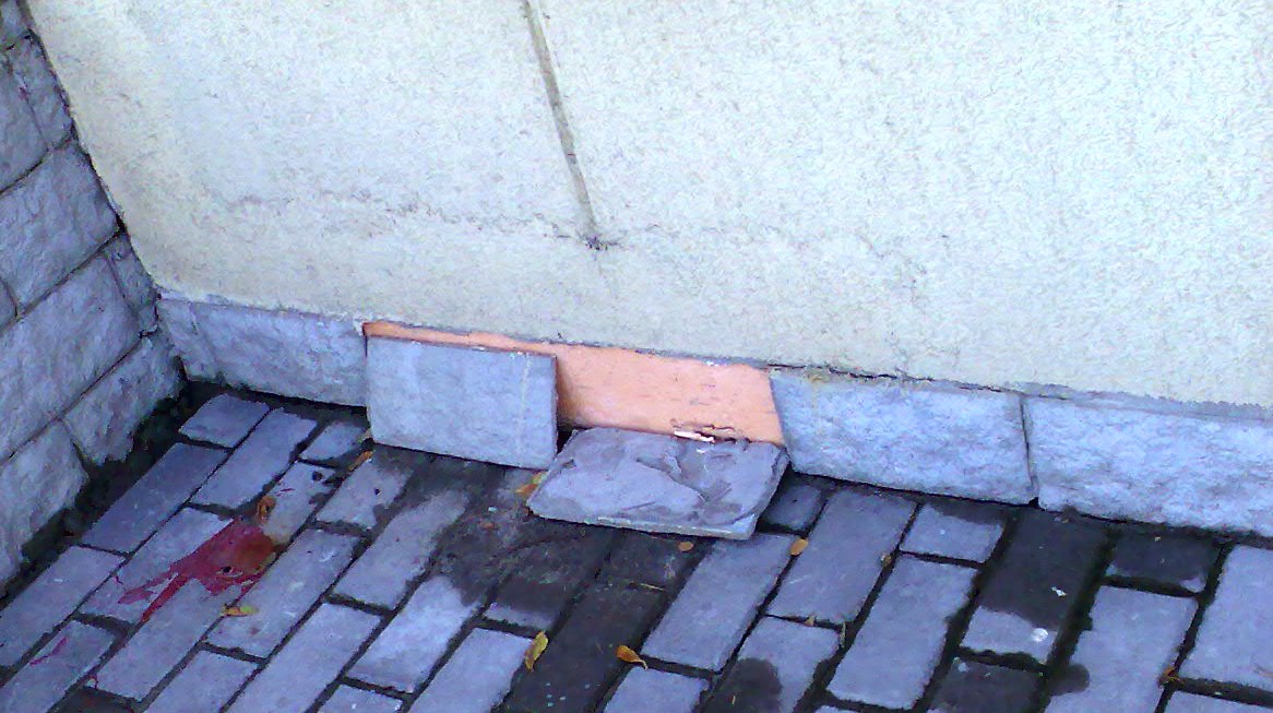

ЗЫ На Вашей фотографии что-то у кого-то отвалилось. Во-первых, неизвестно, кто клал фасадную плитку, как клал, когда клал, на какой состав и т.п. Во-вторых, там видна гладкая поверхность, возможно ЭППС Техноплекс.
Так кто Вас заставляет применять продукцию Технониколя, имеющую гладкую поверхность?
Применяйте ЭППС с "вафельной", рифленой поверхностью.
Ясен пень, что если применять материалы не по назначению, то результата не будет.

Прежде чем стебаться, возьмите и намажьте два куска, ППС и ЭППС (гладкий) клеем, приклейте к стенке, через пару дней пробуйте оторвать. Пи@деть будем потом. 8-)
Вы к тому что ЭППС не держится? Это не так, у меня приклеенный ЭППС клеем церезит (наносился зубчатым шпателем по всей поверхности) простоял не прибитый "зонтиками" с июня по октябрь, затем был прибит.
