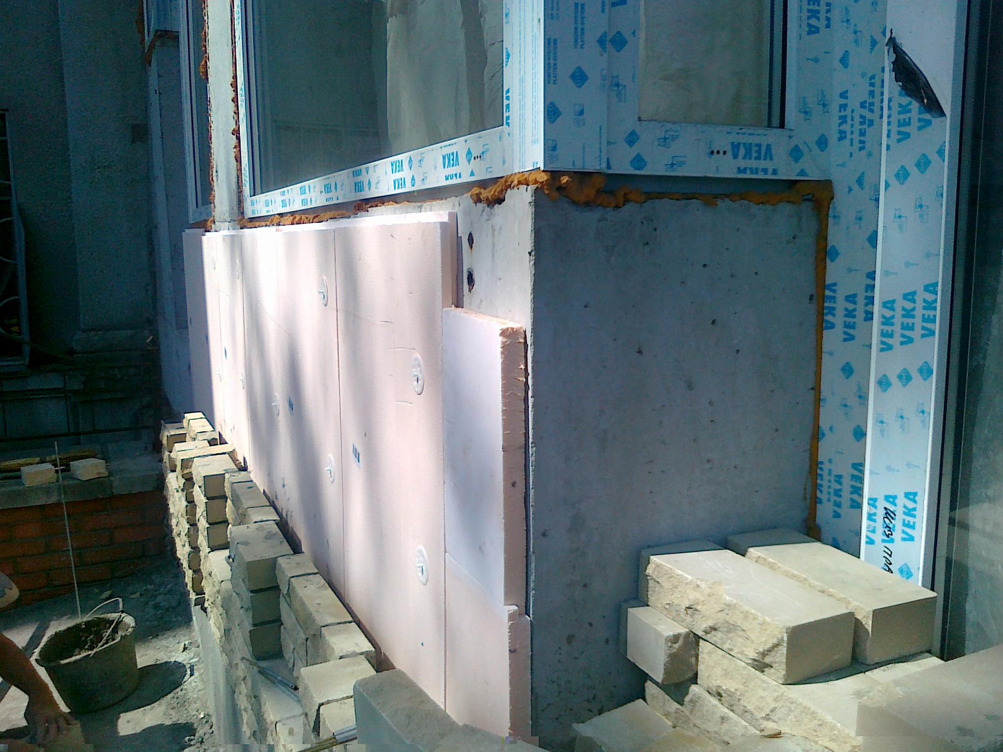

Evpod Опубліковано: 26 серпня 2011 Поділитись Опубліковано: 26 серпня 2011 Видел вот такое решение с ЭППС. (Киев, ул. Шелковичная. Отделывали пристройку к офису.) Его не штукатурили, а просто прикрепив к стене, обложили облицовочным кирпичом. Такое решение имеет право на жизнь? Посилання на коментар Поділитися на інших сайтах More sharing options...
