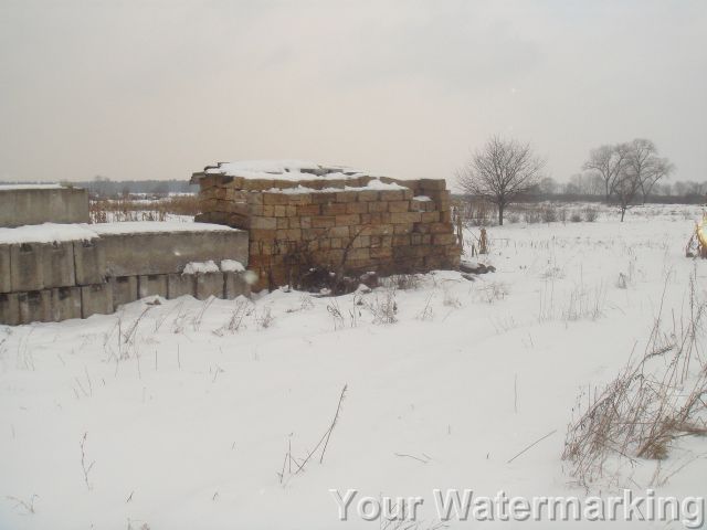

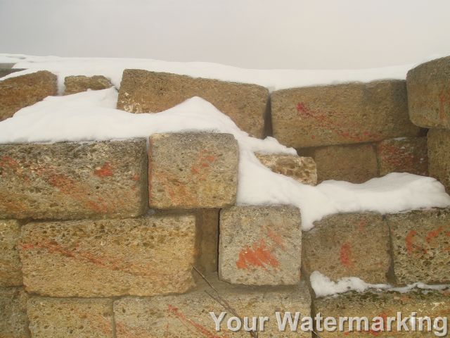

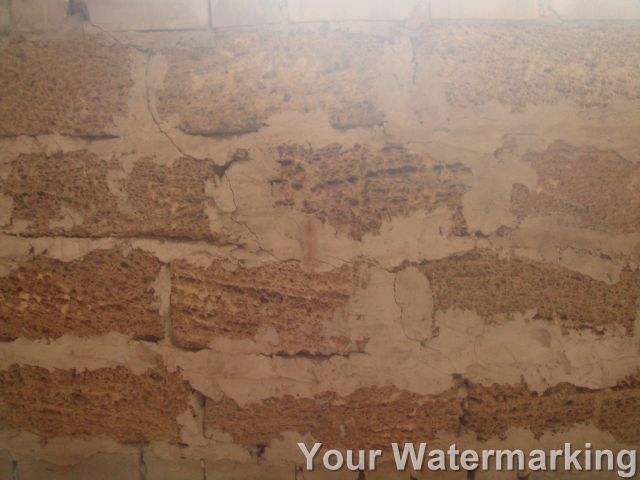

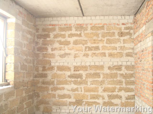

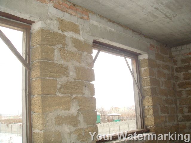

Я буду строить из ракушки.По соседству со мной стоит долгострой 9 лет,два полных этажа с крышей.Фотки подаю.На первых фотках ракушняк под открытым небом зимует 6-ю зиму-сами брали пару блоков,надо было разбить и не вышло,камень.На последней фотке пошла трещина по дому,но как видно ракушняку она до лампы,трещит цементный раствор между блоками
хороший камень на фотках. у меня вроде похуже будет..
а дом в один камень? если да, то почему кладка только ложковая?
Да,из фото видно,что дом в один камень+облицовка силикатным кирпичом.Дом не наш,соседский,спросить не у кого,почему так именно положен.Трещина пошла,т.к. в наших местах грунт с сильной усадкой,надо его вынимать и делать засыпку песком.Многие экономят на этом и соответственно имеют результат.
по фотке видно что кладка в полкамня;), потому ложковая..между камнем и кирпичем 5 пенопласт и порядок
