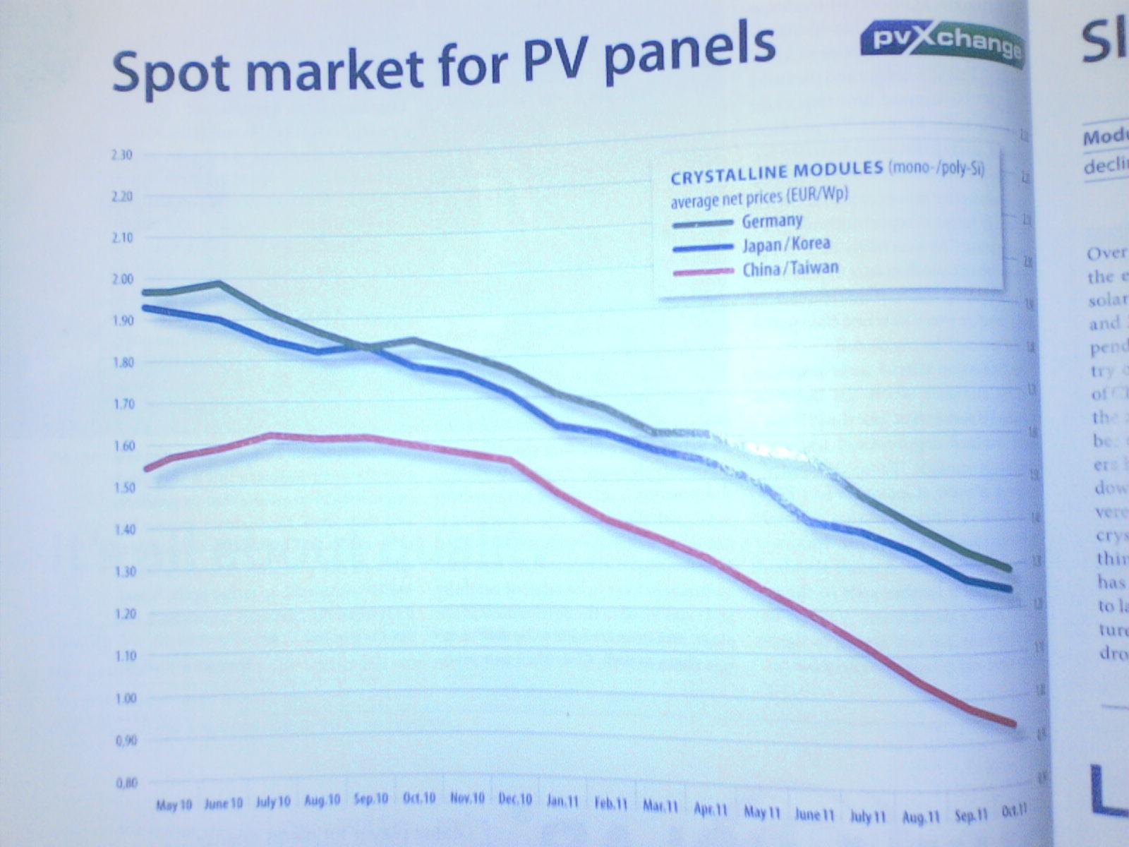

во-вторых, по поводу цен. О цене модулей $0,7 за ватт инвестор договорился с производителем во время поездке в Китай, где он побывал на трех заводах. Называть производителя, мне кажется, не совсем этично, к тому же, вряд ли вообще имеет смысл, поскольку другому покупателю тот же производитель на такой же объем может озвучить цену, как выше $0,7, так и ниже :).
Общий порядок цен на модули китайского производства можно посмотреть, например, на алибабе. Здесь я ввел в поиск "pv module". На первой же странице можно увидеть цену $0,8 за ватт.
Для многих, думаю, будет интересно взглянуть на рыночные цены на модули в Европе. Я слежу за изменением цен по ежемесячным публикациям в журнале pv magazine. Фото из ноябрьского номера в прикрепленных файлах (данные по кристаллическим и тонкопленочным модулям). Прошу извинить за качество - фотографировал телефоном.
К сожалению, цены в Украине несколько отличаются, раза так в 2,5-3 :). И речь не только о продукции Квазара, но и о поставщиках импортных модулей.

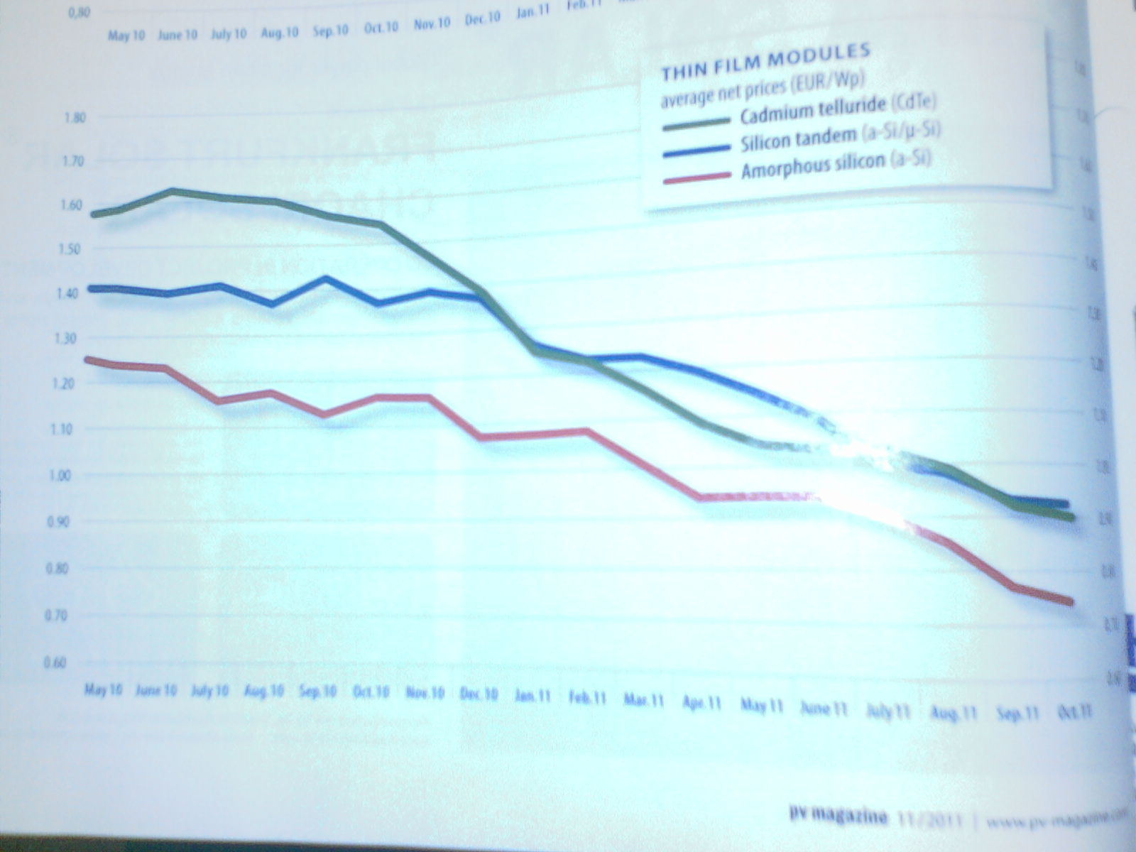

На той же странице есть фильтр "material - amorphous silicon", если применить фильтр, то внизу первой страницы будет предложение 0,6 евро за ватт, т.е. примерно $0.8, даже чуть меньше.
На самом деле цены на панели на аморфном кремнии принципиально ниже, чем на поликристаллическом и, тем более, монокристаллическом. В этом можно убедиться, если посмотреть на индексы цен на фотографиях из журнала. На данный момент средняя цена в Германии на модули на основе монокристаллического кремния китайского производства 0,9 евро за ватт, на основе аморфного кремния - 0,7 евро.

Если вам действительно интересно, не поленитесь, отправьте 5-6 запросов производителям (только укажите объем 5-10 кВт), и увидите совсем другие цифры.
А по поводу соотношения цен на монокристаллические и тонкопленочные модули, надеюсь, с помощью графиков изменения индекса цен я вас убедил, что модули на аморфном кремнии всегда были дешевле.

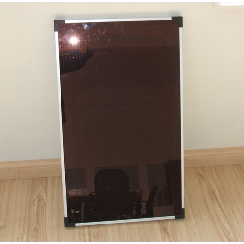

Это ещё не та новость, есть в инете панели который двух сторонние и работают даже ночью и в дождь :lol:
Я тоже не понимаю иронии. Есть и двухсторонние - делают в Краснодаре, мы их успешно продаем уже много лет. Есть и полупрозрачные - с прозрачностью 25 и 50%. Правда, выработка падает прямо пропорционально прозрачности, но это ожидаемо.
Ночью, конечно, это газетная утка. А днем в дождь тоже можно кое-чего получить - мизер, но не 0.
А с этим кто-то спорил? Конечно, цена за ватт на аморфники меньше, но их материалоемкость (кроме кремния) , масса и размеры гораздо больше, а срок службы меньше. В итоге, с учетом всех факторов - стоимости площади под модулями, монтажных конструкций, более частой замены (раз в 20 лет, а не в 40 :) ), большей выработки энергии с единицы мощности (это подтверждено работой сетевой электростанции в Белгороде) - выйдет далеко не дешевле. Я когда-то делал подсчеты, для того, чтобы было выгодно применять тонкопленочные модули вместо кристаллических, нужно чтобы их стоимость была ниже не на 10-30%, а в 2-3 раза. Только тогда в этом будет смысл.

У тонкопленочных батарей в текущее время нет ценовых преимуществ. Текущие цены на кристаллические модули стали ниже цен на любые тонкопленочные, даже аморфные, не говоря уже о теллурид-кадмиевых.
А про вредность и ограниченность применяемых в этих батареях материалов Vit3f уже написал.
