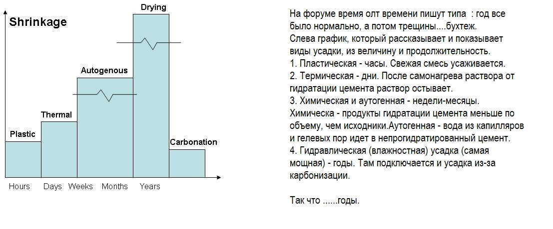

Propeller Опубліковано: 8 червня 2017 Поділитись Опубліковано: 8 червня 2017 Немного об усадке. Но ...не все так плохо. 2 Посилання на коментар Поділитися на інших сайтах More sharing options...

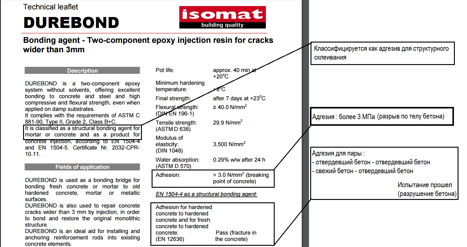

Академик Опубліковано: 9 червня 2017 Поділитись Опубліковано: 9 червня 2017 Про замер адгезионной прочности я записал. В августе жду отчет. Желательно с фото. Я то это по любому сделаю! Мне другое непонятно. Продавца материала прямо обвиняют в том что материал, применённый вопреки инструкции по его совету на конкретном объекте, который не за тридевять земель, а в 40 минутах езды от центра Киева - дал сбой. Вместо того что бы убедиться лично - продавец поступает как страус? Начиняет теоретизировать на темы в которых нихрена не разбирается, и обвиняет в произошедшем меня - который там ещё ни дня не работал?! Пан Propeller - я у тебя не на зарплате! Команды будешь раздавать своим подчинённым, если таковые есть. Я здесь никому и ничего не должен. Если такой грамотный и сильный, и грозный - как о себе писать изволишь - зад должен подняться, проехаться, провериться, сфотографировать, а после этого (вместе с подгавкивателями) Академик должен быть вами заклеймлён как давший вам не верную инфо. Но этого почему то не происходит... Ах да! Первый (первый ли?) за 15 лет случай рекламации, поднявший столько шороха - не достоин по мнению Вашего Величества , внимания. Ну-ну... Добавлено через 4 минуты Если честно,то я на этом объекте первый раз столкнулся с лагами из термодерева,до этого только чисто визуально видел на террасах и в качестве паркета.Именно поэтому при знакомстве с предстоящими работами моим первым вопросом заказчику был вопрос о совместимости раствора и термоясеня,на что он и ответил,что данный материал не меняет своих физических и механических свойств,влагу не впитывает,не деформируется,поэтому я могу спокойно работать. Правильно ваш заказчик ответил, тем более что на сколько я знаю он термоясенем весь гараж и террасы снаружи обшить хочет. Собственно эта информация - не секрет, её можно получить в любом салоне торгующим данным материалом или у любого производителя, который производит термоясень с температурой термирования более 200 градусов. Добавлено через 3 минуты Спасибо за ответ. Фоток вздутого термоясеня у меня нет. И Ваших плохих полов тоже не знаю. __________________ Спасибо за честность! Снимаю шляпу! Я даже вопрос по другому поставлю... слышали ли вы (можете без доказательств) что полы сданные мной заказчикам хоть у кого то вздулись? А свой ответ по поводу вздутия паркета из обычного дерева я хотел бы изменить. Если это не последствия залития - то в 100% случаев вздутие паркета на стяжках это последствия неправильной конструкции. Тот кто укладывал полы - обязан был это учитывать, измерять влажность основания перед укладкой, и если она больше нормы, или есть риск её появления в основании - блокировать её пароизоляторами. Я создаю конструкцию полов таким образом, что в нём только зимой когда влажность воздуха в помещении примерно 20% - может появиться щель от пересыхания обычного дерева. Вздутие в моих полах невозможно, в большинстве случаев - даже после залития, т.к. я своим клиентам предлагаю гидрозамок (ещё одно моё изобретение). Посилання на коментар Поділитися на інших сайтах More sharing options...

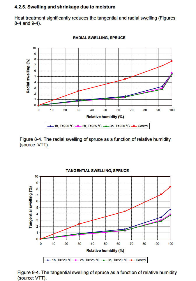

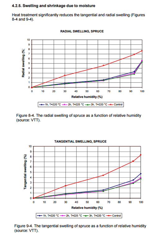

jenkins Опубліковано: 9 червня 2017 Поділитись Опубліковано: 9 червня 2017 www.vanhoorebeke.com/docs/Thermowood%20handboek.pdf www.west-wood.ru/files/handbook1.pdf страничка 30. Тут правда про ель, но коэфициент усушки ели близок к коэфициентам усушки ясеня (в обычных условиях), таким образом можно предположить что в случае с термообработкой получим аналогичный или очень близкий результат. Согласно графикам, можем видеть, что расширение термообработаной ели находится на уровне около ~1% (минимум ~0.3% при 10% влажности). При ширине лаги 80мм, величина разбухания составит от 80*0.003 = 0.24мм до 0.8мм. 1 Посилання на коментар Поділитися на інших сайтах More sharing options...
Академик Опубліковано: 9 червня 2017 Поділитись Опубліковано: 9 червня 2017 (змінено) страничка 30. Тут правда про ель, но коэфициент усушки ели близок к коэфициентам усушки ясеня (в обычных условиях), таким образом можно предположить что в случае с термообработкой получим аналогичный или очень близкий результат. Ничего из этого нельзя предположить Ель - хвойная смолянистая порода малой плотности. Ясень - твёрдолиственная порода высокой плотности. Их и в нормальном состоянии сравнивать нельзя, а вы в термообработанном пытаетесь, тем более о каком термировании идёт речь из вашего рисунка - не понятно. Я не зря пишу всегда о температуре термирования. Для ясеня очень существенна разница в термировании: - до 170 градусов - это почти обычное дерево - оно расширяется, оно светлое (!); - до 205 градусов - среднее термирование, при котором на влагу дерево уже не реагирует, т.к. нечему уже реагировать; - свыше 205 градусов - это по сути уже не дерево, а скорее ... (я свою ассоциацию приведу) армированный волокнами пластик. Что из себя представляет термообработанная сосна - я не имею понятия, я её не произвожу. Теперь немного о коэффициентах усушки. Если открыть справочник, то коэф усушки от породы дерева (я имею в виду растущего здесь) практически не зависит. Этот коэф зависит только от распила: радиал может усушиться на 5...10%, а тангенциал на 8-15%. Это от свежепиленного дерева (примерно 85% - по ясеню) до высушенного до 8%. Эти цифры даже к паркету применять нельзя, т.к. максимум он может набрать до 20% влаги лёжа на полу и при этом расшириться максимум на 1% (если правильно высушен), а если дерево перед про Теперь спокойно поясню то, что Вы не поняли. Предположим (только предположим) что причина - вдруг расширившаяся почему то только в одну сторону лага (уже смешно). Предположим, что произошло то, что предположил Пропеллер - лага набухла не во время заливки (Мастерок бы это точно заметил, он же работал на объекте не один день!), а когда нибудь потом - ну медленно лага "набухала" и подвинула уже набравшую прочность стяжку (если бы стяжка не набрала прочность - то лага бы её просто смяла в местах расширения - но не оторвала бы от основания). Но мы видим что имеет место разрыв слоёв стяжки по клеящему слою адипласта (кто не верит - чем выть здесь ноги в руки и можете убедиться сами). Но тогда какой нахрен из адипласта по "советам" Пропеллера клеящий слой, если разрыв происходит по нему?! Вот главное из того что я пытаюсь здесь донести! Если бы адипласт был действительно клеящим слоем с учётом снижения его количества с 500 до 150 г - то разрыв бы произошел по слою верхней или нижней стяжки. Мысль уловили? Клеящий слой обязан иметь прочность выше прочности стяжки, а именно этого и нет. Делайте выводы. Змінено 9 червня 2017 користувачем Академик Посилання на коментар Поділитися на інших сайтах More sharing options...

jenkins Опубліковано: 9 червня 2017 Поділитись Опубліковано: 9 червня 2017 Ничего из этого нельзя предположить тем более о каком термировании идёт речь из вашего рисунка - не понятно. Я не зря пишу всегда о температуре термирования. Как непонятно, там же указана температура и время 3 часа 225 градусов - в подписи к графикам. Я к сожалению пока не нашел другой информации по другим породам. Добавлено через 17 минут Теперь спокойно поясню то, что Вы не понялии Честно, спасибо за спокойствие! По адипласту ничего сказать не могу - как уже говорил, никогда его не видел и не использовал. Но обратите внимание на коментарий Пропеллера - если отвалилось по месту склейки, то есть как минимум три варианта - оторвало по слою нижней плиты, оторвало четко между стяжкой и плитой - в толщине адипласта, или же в теле стяжки, выше адипласта. В зависимости от характера отрыва можно думать дальше, что именно было не так, и самое главное - как сделать лучше в будущих полах. Обратим внимание на коментарий Мастерка: Не отвалится даже просто раствор,без клеящего слоя По моему скромному мнению, если добавить между лагами и раствором слой демпфера хотя бы в 3мм из вспененного ПЭ - мы минимизируем риск даже теоретического расширения лаг, так как тогда эта полоска - окажется независимой вообще, таким образом, по опыту Мастерка, отвалится не должна. Давайте сделаем из существующей проблемы хорошее конструктивное решение на будущее, и "ноухау", вместо бесконечных и безрезультативных ссор? Согласны? 3 Посилання на коментар Поділитися на інших сайтах More sharing options...

Академик Опубліковано: 9 червня 2017 Поділитись Опубліковано: 9 червня 2017 Как непонятно, там же указана температура и время 3 часа 225 градусов - в подписи к графикам. Это я вижу! Мне не понятны начальные параметры дерева, при котором происходит термирование. Я термирую уже сухую древесину, а что термировали люди рисовавшие график - даже не представляю, как и не представляю успеет ли выйти из пор дерева вся влага, при термации за 3 часа, да ещё и в сосне. Добавлено через 8 минут По моему скромному мнению, если добавить между лагами и раствором слой демпфера хотя бы в 3мм из вспененного ПЭ - мы минимизируем риск даже теоретического расширения лаг, так как тогда эта полоска - окажется независимой вообще, таким образом, по опыту Мастерка, отвалится не должна. Давайте сделаем из существующей проблемы хорошее конструктивное решение на будущее, и "ноухау", вместо бесконечных и безрезультативных ссор? Согласны? Когда я описывал свою первую подобную конструкцию, сделанную 5 лет назад, я лаги ставил из обычной смереки, заливал между них нивелирку "Полимин" прямо по лагам, используя их в качестве маяков (точно как Мастерок в данном случае) и нагреваются там полы электрокабелем до 65 градусов на оплётке кабеля, не приводя ни к каким отслоениям. Клеящий слой - Uzin РЕ 260 - плёнкообразующий грунт. Это я к тому, что туда даже если бы обычное дерево положили - не было бы проблем с отслоением, а уж с термодеревом - и подавно. Просто с обычным деревом щели были бы везде - из за усушки после высыхания стяжки. Добавлено через 7 минут А вот это-золотые слова!По итогам всего холивара я этот вариант возьму за аксиому при работе с любым деревом.Ведь если б не было жёсткой связки раствор-дерево,то в принципе бы и не было даже теоретической возможности всего вышеизложенного конфликта,т.к. при отслоении однозначно бы был виноват Адипласт и мои кривые руки. Ну и таки вижу что прийдётся и мне ещё разок катанутся на объект,что бы расставить все точки над і.Как минимум раздолбать кусок стяжки и таки увидеть где именно произошло расслоение,как максимум-перелить полосу,предварительно установив от доски демпфер,причём с разным расходом Адипласта. Думаю в качестве демпфера вполне подойдёт звукоизляционная лента для профилей.Она самоклеящеяся,тонкая и влагонепроницаемая.www.gipsknauf.com.ua/Towar_Lentu_i_setki_lenta_zvuk.htm Думаю, что подобные действия разумно было бы сделать после того как заказчик проведёт испытания стяжки на нагрев, по имеющейся у него программе, что бы проверить - не отвалилось ли ещё чего и не связвны ли эти проблемы с промерзанием зимой именно периметра дома. Кстати, если бы дело касалось усушки - то при изменении температус зимой с -20 до сейчас до +30 щели были бы везде, по всем лагам. Если этого нет - то и усушка/расширение лаг тут не при чём. Как считаете? Добавлено через 5 минут Как минимум раздолбать кусок стяжки и таки увидеть где именно произошло расслоение Там есть раздолбанный мной участок, треснувший от удара молотка Шмидта. При Вас тоже трескалось так же, на сколько я помню. Так что долбить ничего не надо - достаточно поднять и посмотреть на разрыв по клеящему слою. Опять же - если посчитаете моё присутствие при этом правильным - буду рад. 1 Посилання на коментар Поділитися на інших сайтах More sharing options...
