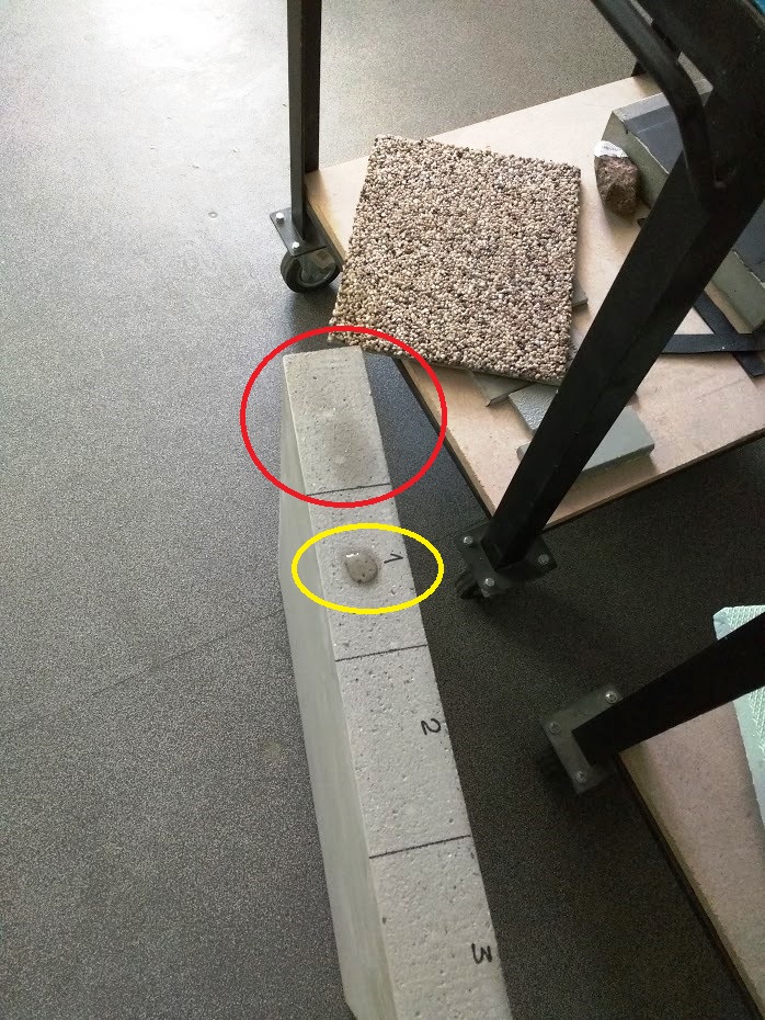

Академик Опубліковано: 9 червня 2017 Поділитись Опубліковано: 9 червня 2017 А откуда у вас информация, что клеящий слой с Адипластом (расход 500 гр на 1 м кв и адгезия 1,717 МПа) выдержал бы давление набухающего дерева? Он и все латексные адгезивы не созданы для силового (структурного) склеивания. Мне это и не нужно знать. Знать нужно совсем другое, а именно - клеящий слой обязан быть прочнее того что склеивает. При таком раскладе порвётся любая из стяжек, причём по пути наименьшего сопротивления - 4 см вниз, а не 10 см в сторону, причём абсолютно везде. Логика. Добавлено через 2 минуты А нельзя ли обсуждение этого конкретного случая выделить в отдельную тему и там ... до скончания века, а здесь оставить только ссылку? Я думаю что ТС первым будет против, подобные диспуты делают его тему самой популярной на форуме Добавлено через 1 минуту По моему скромному мнению, если добавить между лагами и раствором слой демпфера хотя бы в 3мм из вспененного ПЭ - мы минимизируем риск даже теоретического расширения лаг, так как тогда эта полоска - окажется независимой вообще, таким образом, по опыту Мастерка, отвалится не должна. Давайте сделаем из существующей проблемы хорошее конструктивное решение на будущее, и "ноухау", вместо бесконечных и безрезультативных ссор? Я тут перечитал это сообщение... С такой Вашей логикой мне пришлось бы демпфер между всеми паркетными планками вставлять... и не только мне. Добавлено через 5 минут Могу лишь предположить, что дело еще в твердости дерева. У смереки (йолка? (с)) твердость всего 1.3 по сравнению с термоясенем -4.3. Тоесть в случае с смерекой - сжалась она, прочность стяжки или нивелирки (с учетом адгезии итд) оказалась больше, а ясень, будучи почти в 4 раза тверже - не соизволил сжиматься сам, подвинув то что мог. Дьявол кроится в деталях Нет, там по сути всегда происходит другое: если при таком раскладе делать лаги из обычного дерева - оно набухает гораздо раньше (за сутки до максимума) чем набирает прочность стяжка. Потом всё высыхает и появляются щели между лагой и стяжкой везде, и без демпфера. В последствии лага ни в жизнь не расширится до того значения, при котором её замочила свежая стяжка. По этому демпфер там при любом раскладе - явно лишний. А в случае термодерева - и подавно. Ну, то такэ - хотите бавытысь - бывтэся. Добавлено через 2 минуты А величину давления дерева на стяжку при набухании дерева у вас есть? То есть нужно сравнивать , как минимум две силы : усилие извне и сопротивление этому усилию. Да? Чуть выше я подробно ответил почему дерево даже теоретически (даже если было не тэрмо) не могло давить на уже набравшую прочность стяжку. По этому ваш вопрос - из области фантастики. Вы же любите здесь графики рисовать - вот и нарисуйте как во времени происходит набор прочности стяжки ТС и набухание дерева, совместите эти графики и прокомментируйте. Возможно вы по новому посмотрите на проблему. Посилання на коментар Поділитися на інших сайтах More sharing options...

Propeller Опубліковано: 9 червня 2017 Поділитись Опубліковано: 9 червня 2017 Чуть выше я подробно ответил почему дерево даже теоретически (даже если было не тэрмо) не могло давить на уже набравшую прочность стяжку. По этому ваш вопрос - из области фантастики. Вы же любите здесь графики рисовать - вот и нарисуйте как во времени происходит набор прочности стяжки ТС и набухание дерева, совместите эти графики и прокомментируйте. Возможно вы по новому посмотрите на проблему. 1. Давайте график набухания вашего дерева как функцию времени в зависимости от относительной влажности. Вы же тут показывали как исследовали его свойства в своем кабинете. График набора прочности стяжки Мастерка как функция времени - за мной. В две секунды. 2. Если вам лень будет делать 10 графиков с шагом 10% (относительная влажность), то упростите себе задачу : Я так и не услышал вашу версию почему между пристенной полоской стяжки и лагой появилась трещина 0,2-0,5 мм (с ваших слов). При том, что дерево было неподвижно. Задаю вам вопрос уже в , кажется, третий раз. Надеюсь услышать ответ. 1 Посилання на коментар Поділитися на інших сайтах More sharing options...
