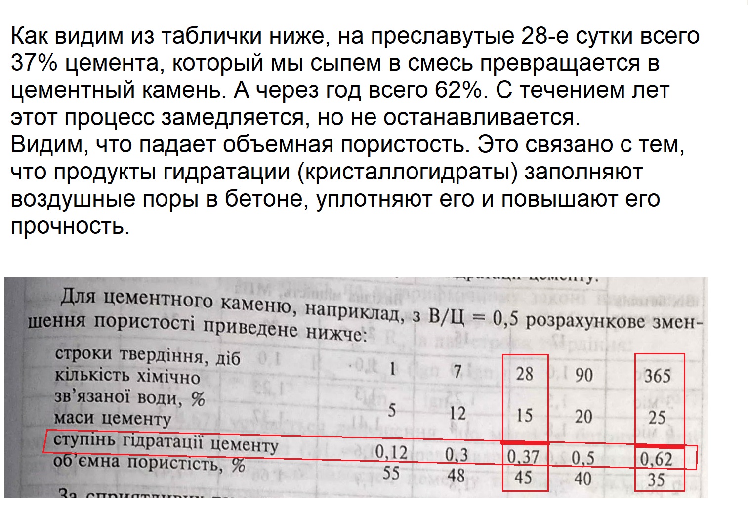

При испарении воды из бетона в нем появляется пустоты.
По мере жизни бетона это поровое пространство заполняется продуктами гидратации. То есть, бетон сам себя утяжеляет.
Просто на 28 сутки всего 37% цемента, что Вы бросили в смесь становится цементным камнем.

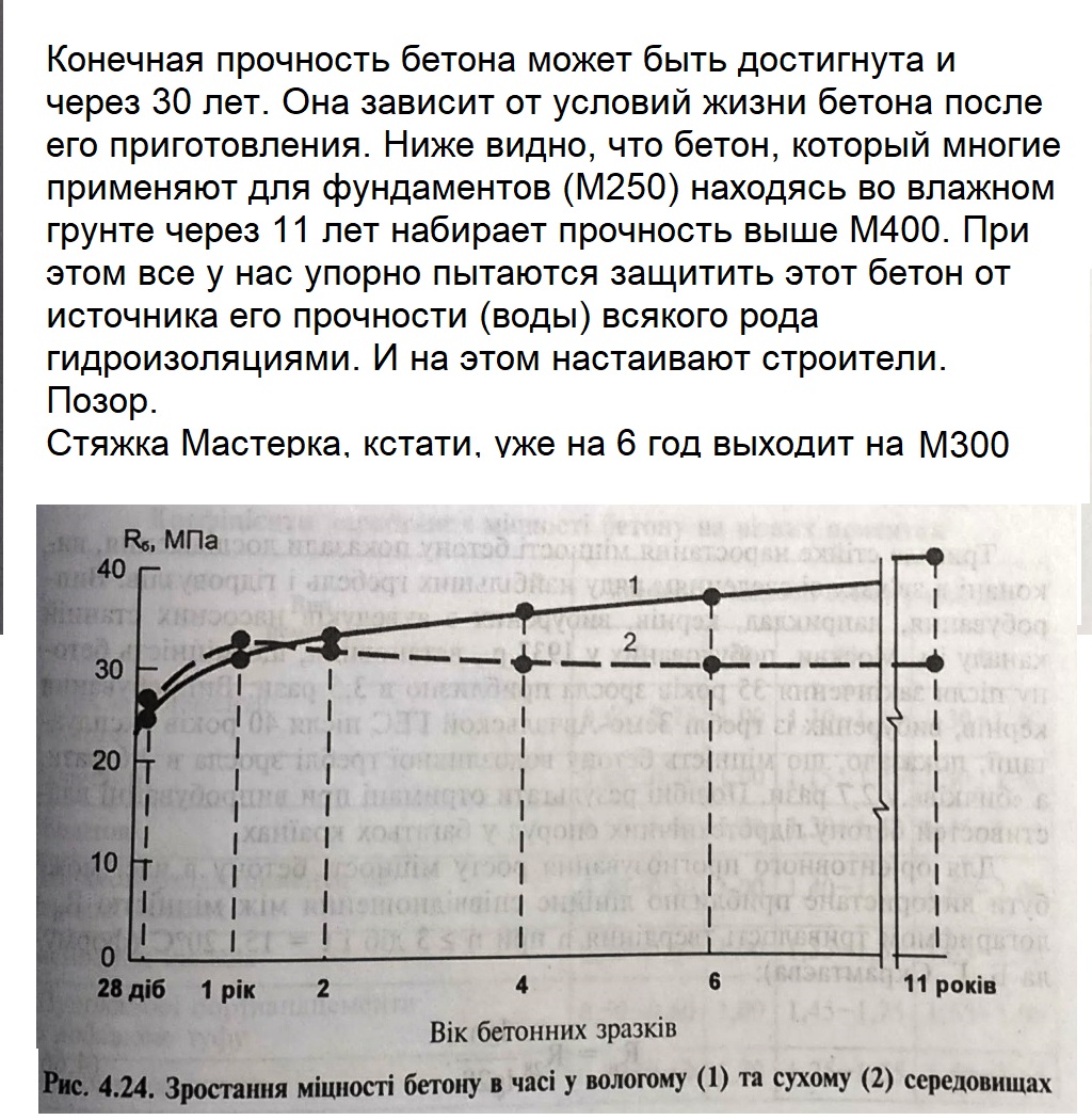

Ниже я даю пару графиков. Посмотрите.
21 про "самоутяжеление" бетона со временем.
22 о сказанном ниже.
Один из них поясняет моё непонимание зачем во всех нормативных документах пишут "защищать бетонный фундамент от воды".
Поэтому никому не рекомендую что-либо гидроизоляционное мазать на фундамент дома без подвала. Да и на Западе этого никто не делает.
