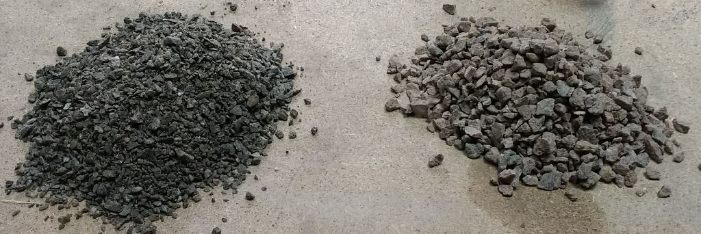

доброго дня. на вихідні плануємо заливати стяжку по трубі теплої підлоги товщиною орієнтовно 8-9 см(по верху труби 6-7).Придбали щебінь фракцією 2-5 мм (по накладній), на вигляд можливо до 10. Думаю заливати пропорцією цемент,пісок, щебінь 1:2,5:2 з добавленням фібри та пластифікатора.Маю сумніви щодо застосування щебня, прочитавши що виробники труби теплої підлоги не радять його застосовувати, а також на форумі звучало що щебень може надавлювати на трубу. З огляду на це прошу поради, можливо краще застосувати нижній слой стяжки десь 3-4 см густим роствором, пропорцією цемент, пісок 1:4. А далі покласти сітку і вже продовжувати зі щебнем. Чи не так страшно з самого початку використовувати роствор зі щебнем.
Стяжку всегда заливаем монолитом. Используем гранотсев. Соотношение 1.5:2:3 (цемент, песок, гранотсев+ пластификатор). Сетка 50х50х3 сверху трубы. Проблем никогда не было, да и затирать куда удобнее. Мое мнение, лучше приобрести гранотсев, щебень куда нибудь используете по любому (отмостка, дорожки...).
Конечно, все только из личного опыта и имхо.
Дякую за увагу до мого запитання. Хотілось би почути ще думку,хто працював зі щебнем по трубах теплої підлоги. Якщо категорично недопустимо-тоді будемо робити пісчану стяжку
Учитывайте такой момент, что у бетона на щебне теплопроводность будет почти вдвое выше, чем у бетона на песке(КПД соответственно тоже). Гранотсев использовать для стяжки ТП удобнее ввиду более мелкой фракции, и соответственно меньшего объема пор и пустот в готовом бетоне, поэтому в случае со щебнем рекомендую просто думать в сторону виброуплотнения стяжки.

Визуализация.
На фото щебень 2-5 и 5-10
дякую.щебінь придбали як на першому фото
