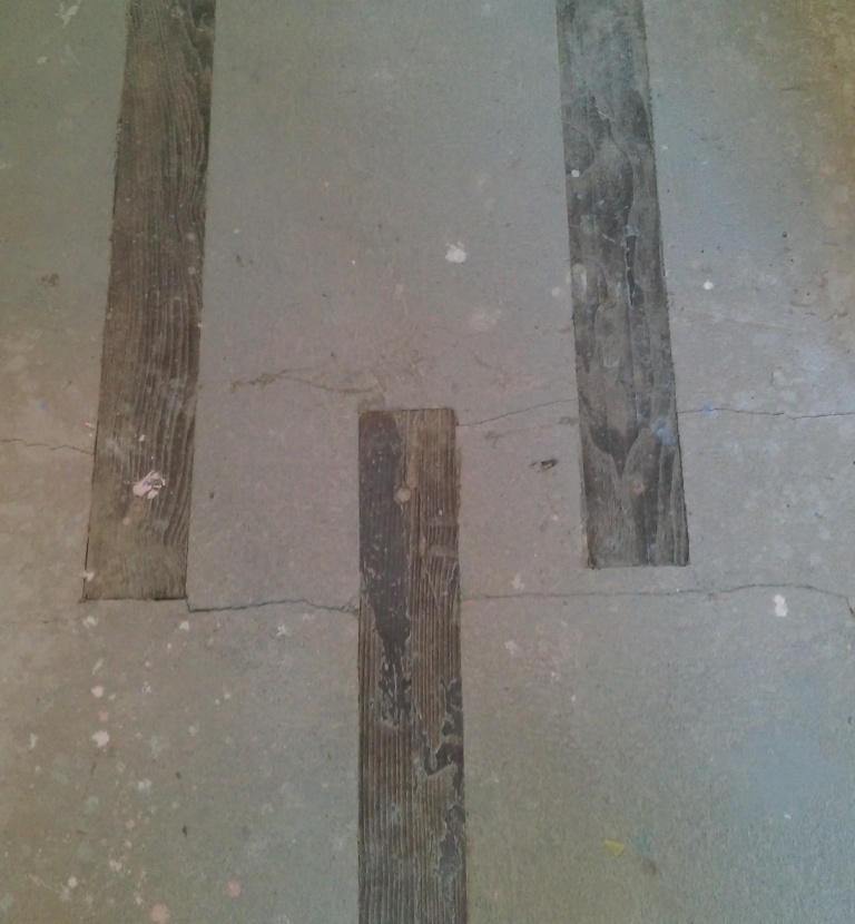

Ну а появившиеся после испытаний ПОПЕРЕЧНЫЕ трещины в стяжке - прямо доказывают что лаги из термоясеня здесь точно - не при чём
Действительно - лаги непричем. Причина ясна как пень - нарушение правила максимального соотношения длинны к ширине участка плиты.

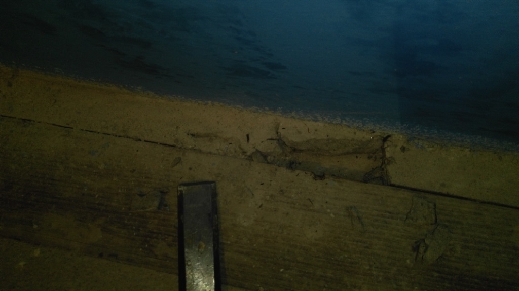

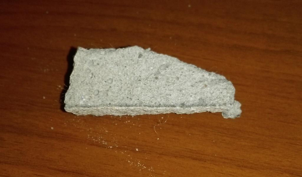

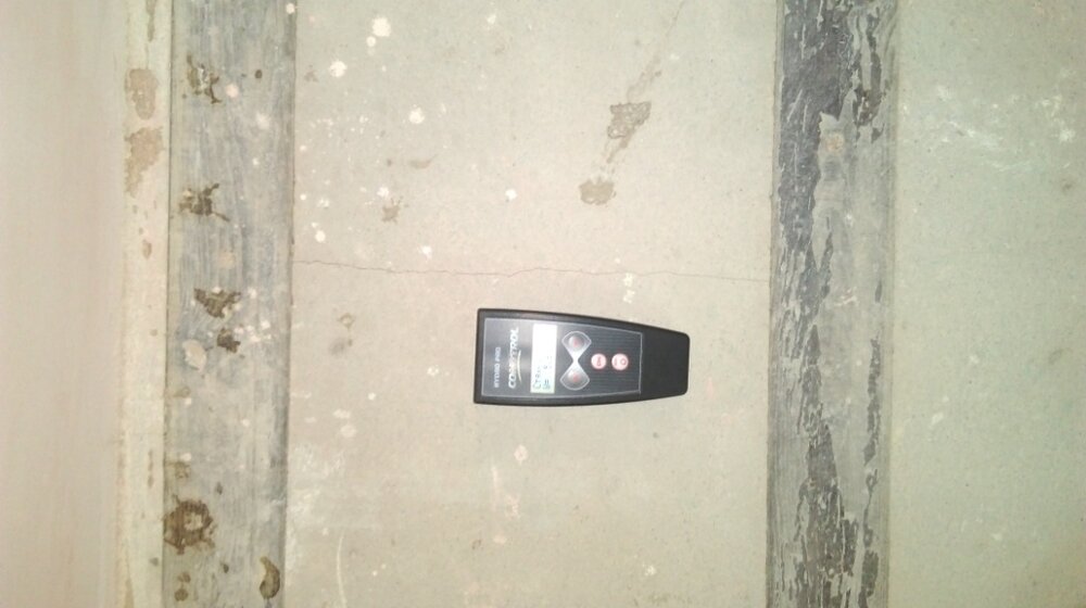

Первое фото - выбитая часть стяжки (процесс выбивания от начала и до конца снял на видео). Нижняя стяжка - просто ровная, гладкая, даже щербинок нет! А Вы ведь втирали в неё клеящий слой адипласта с песком и цементом макловицей...
Второе фото - выбитый кусок верхней стяжки толщиной 2 см. На фото чётко видно что разрыв прошел по клеящему слою (он более тёмный по сравнению со стяжкой, этот кусок я сохраню - вдруг захотите своими глазами посмотреть, или другие желающие или не верящие найдутся).
Третье и четвёртое фото - типичные трещины, которые появились в стяжке. Они ВСЕ (!!!) поперечные к лагам, или под небольшим углом, т.е. они ни как не связаны с лагами в принципе. Кстати, на этих же фото хорошо видно как выглядит стяжка ... и это уже после отмывания! :)
Вот посмотрите на всё ЭТО и Вам точно будет не пофиг - что делать в дальнейшем с клеящим слоем.

влагомером... посмотрите на его показания сперва,
Сделайте нормальное фото , ничего не видно.

Ну а теперь основной опус-как Вы наверное знаете укладку плитки на объекте делали мои люди,соответственно я неоднократно там бывал на протяжение лета и не поленился отколоть и себе парочку кусочков,даже более-один из них я передал менеджеру Эксо Татьяне с просьбой передать лично Пропеллеру.Так что если образец доставлен по назначению и Пропеллер его изучил,то думаю он озвучит здесь и свои выводы.А я пока озвучу свой вывод,вполне возможно что он и не правильный,но вот даже после просмотра выложенного Вами фото я в нём утвердился ещё больше.
А вывод такой-Адипласт таки прекрасно клеит,т.к. на образцах я увидел разрыв не по слою Адипласта,а по верхнему слою основной стяжки.
Теперь аргументация.Как Вы правильно заметили слой Адипласта более тёмный,связанно это с повышенной дозой цемента.Но на всех образцах и даже на Вашем фото прекрасно видно что весь тёмный слой сохранился внутри кусочка и закрыт он буквально мм- долей мм основного светлого слоя.Также Вы совершенно верно подметили что после сбивания кусочков верхней стяжки нижняя стяжка "ровная,гладкая",я же добавлю-она однотонно серая.Но ведь если бы разрыв был по телу Адипласта,то и 2 см кусочек и основная стяжка имели бы на своей поверхности тёмные остатки клеящего слоя.
Ну и второй аргумент-и первый и второй слой стяжки имеют в своём составе фибру,а вот мм слой Адипласта фибры не имеет,так что если бы расслоение было по Адипласту,то из нижней части кусочка с Адипластом не торчала бы фибра,или её было бы очень мало.А по факту фибра торчит абсолютно одинаково со всех сторон образца.Впрочем как и со всех сторон образцы имеют одинаковый серый цвет и мы можем увидеть тёмную полоску Адипласта только на торцевых срезах.
Так что я Адипласт применять продолжаю,вышеописанная мною помывка бетона была сделана как раз под тонкослойную стяжку с Адипластом.Это на доме очень известного форумчанина,дом отапливаться не будет,плиты мы идеально всё равно не вымыли,слой от 5 до 30 мм,так что стресс тест гарантирован,весной отпишусь по результатам.Ведь покаместь,кроме дома с лагами,у меня проблем не было.

Василий, с этим я в корне не согласен. Разрыва по телу нижней стяжки - нет. Есть разрыв по тому слою, который и называется КЛЕЯЩИМ, он просто не выполнил свою функцию КЛЕЯЩЕГО СЛОЯ, тем более, что Вы его ВТИРАЛИ, т.е. - ничего не склеил. Вы же прекрасно знаете как проверяется любой клеящий слой: разрыв должен произойти по телу склеиваемых предметов, а не по самому слою. А в данном случае - разрыв именно по слою. Пыль, которую вы видите на фото именно пылью и является, это ни как не тело самой нижней стяжки.

А вот с этим я не согласен в корне. Василий, ну нет со стороны клеящего слоя ни какой фибры. С любых других сторон - её очень много, даже отколовшиеся куски верхней стяжки - продолжают держаться на фибре, она очень и очень мелкая. Но, повторюсь, не со стороны клеящего слоя. Вернётесь из "заплыва" - готов передать Вам выбитые образцы, у меня их тоже - несколько, из разных комнат, посмотрите сами. Но и извините, главный аргумент в пользу моей версии Вы высказали сами, и даже сами того не заметили :)
Вы совершенно верно подтвердили что нижняя стяжка гладкая (!) и даже однотонная. А о чём это говорит?... Где Вы видели идеально ровный разрыв ПО ТЕЛУ стяжки? По телу он будет таким рваным, что не заметить этого ни глазами , ни на ощупь будет невозможно! А разрыв - идеально гладкий, как я уже несколько раз написал - непосредственно по клеящему слою.
