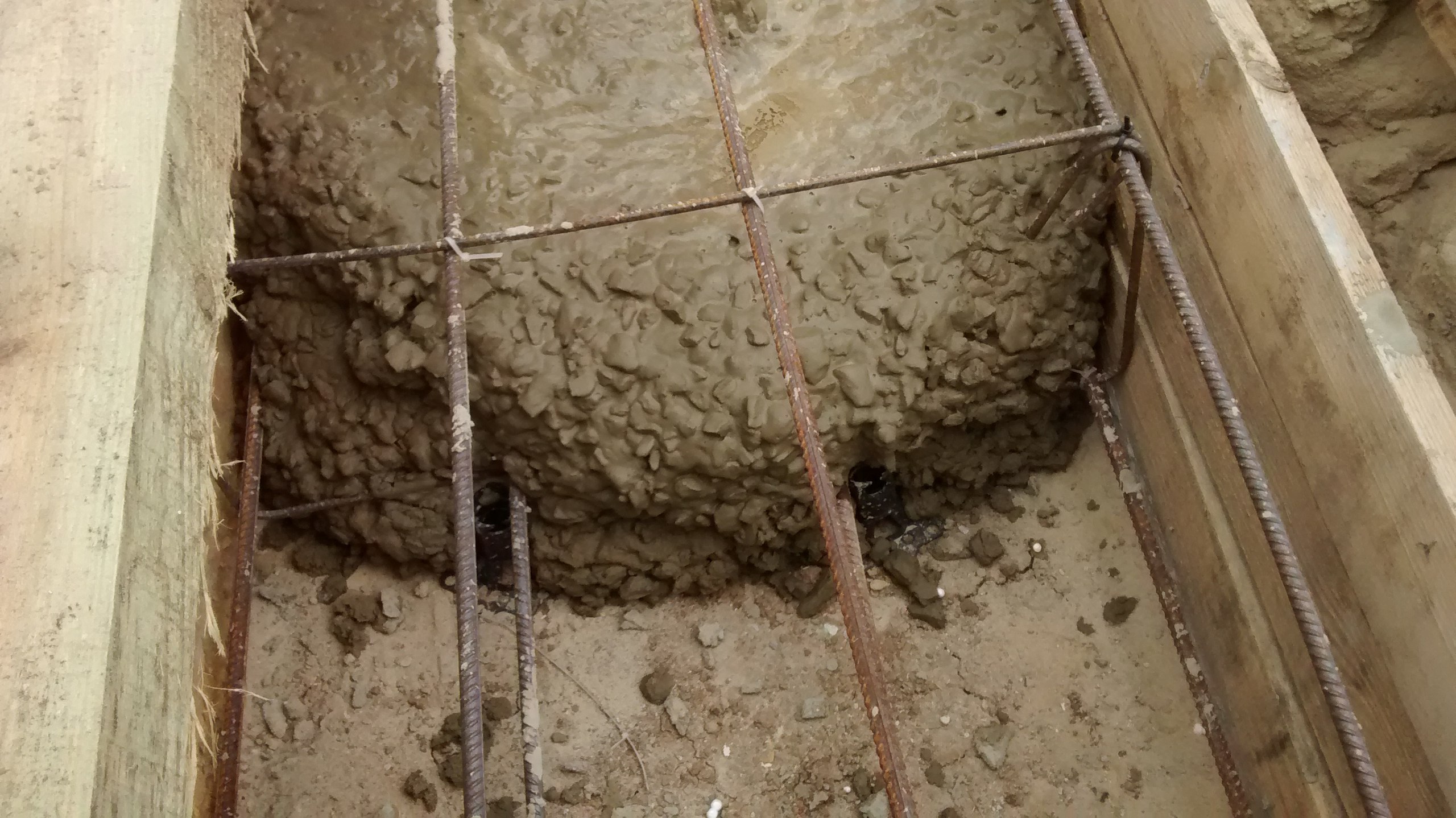

а застелити поліетиленову пльонку не можна щоб не просочувався?
1. Неможливо завести суцільну плівку, бо повністю готова опалубка.
2. Щілини поряд зі стінами, де нерівні поверхні.
Так все-таки, будет бетон М250 просачиваться через нижние щели в опалубке до 3-5 мм?
пару капель вытечет и на этом остановится.
Если сильно тревожит - запеньте пеной, но это так, чисто ради развлечения :)
Звісно буде. Киньте на них якусь плівку - менше витече цементного молочка, міцніше бетон буде. Там, де йде примикання до стін я би або пропінив, або скрутив і запхав якусь стару плівку - по фасаду менше потоків буде.
Нє, ну насправді трохи більше гємору з облаштуванням ізоляцію, зате отримаєте потім міцніший бетон, та і гладка поверхня виглядатиме естетичніше.
если работать будут с бетоном, из которого критично истекает "молочко" - то щели в опалубке последняя проблема, о которой стоит беспокоиться.
Навіть в бетоні з малою кількістю води молочко буде виділятися. Не дати йому втекти - то дуже добре.
