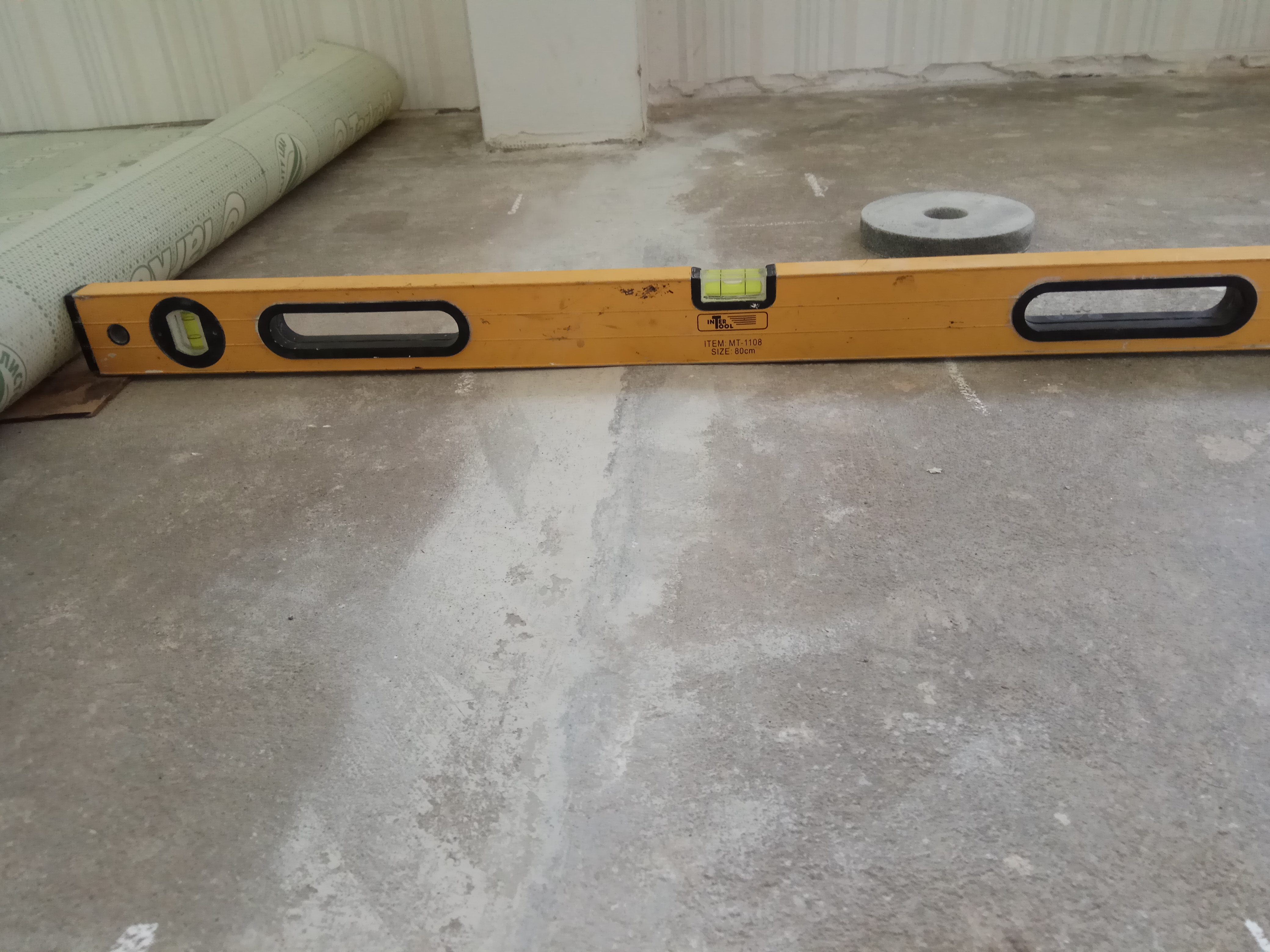

fimm18 Опубліковано: 12 липня 2018 Поділитись Опубліковано: 12 липня 2018 В комнате буду лить нормальную стяжку и стыковать ее с существующей полусухой. Край полусухой получился зигзагообразным, т.к. оббил слабые/осыпающиеся места. Кроме того этот край на 1-2 мм играет, а слева (на участке длиной в метр) плавно идет вверх на 7мм . Сверху будет плитка, пригласил плиточника, что бы тот посоветовал уровень будущей стяжки, в связи с чем возникли вопросы. 1.Этот бугор плиточник предлагает сошлифовать. Но таким образом мы уберем прочную корочку и обнажим слабую сердцевину. 2.Зигзагообразный край он предлагает выровнять в линию, для того что бы исключить вероятность повреждения плитки при эксплуатации. Правильно ли он советует. Квалификация плиточника не установлена, потому есть сомнения. 3.И еще третий вопрос, обязательно ли резать стяжку (обычную, не теплый пол) в дверных проемах и делать Т-образные разрезы в районе наружных углов стен. И если обязательно, то на какую глубину. Посилання на коментар Поділитися на інших сайтах More sharing options...

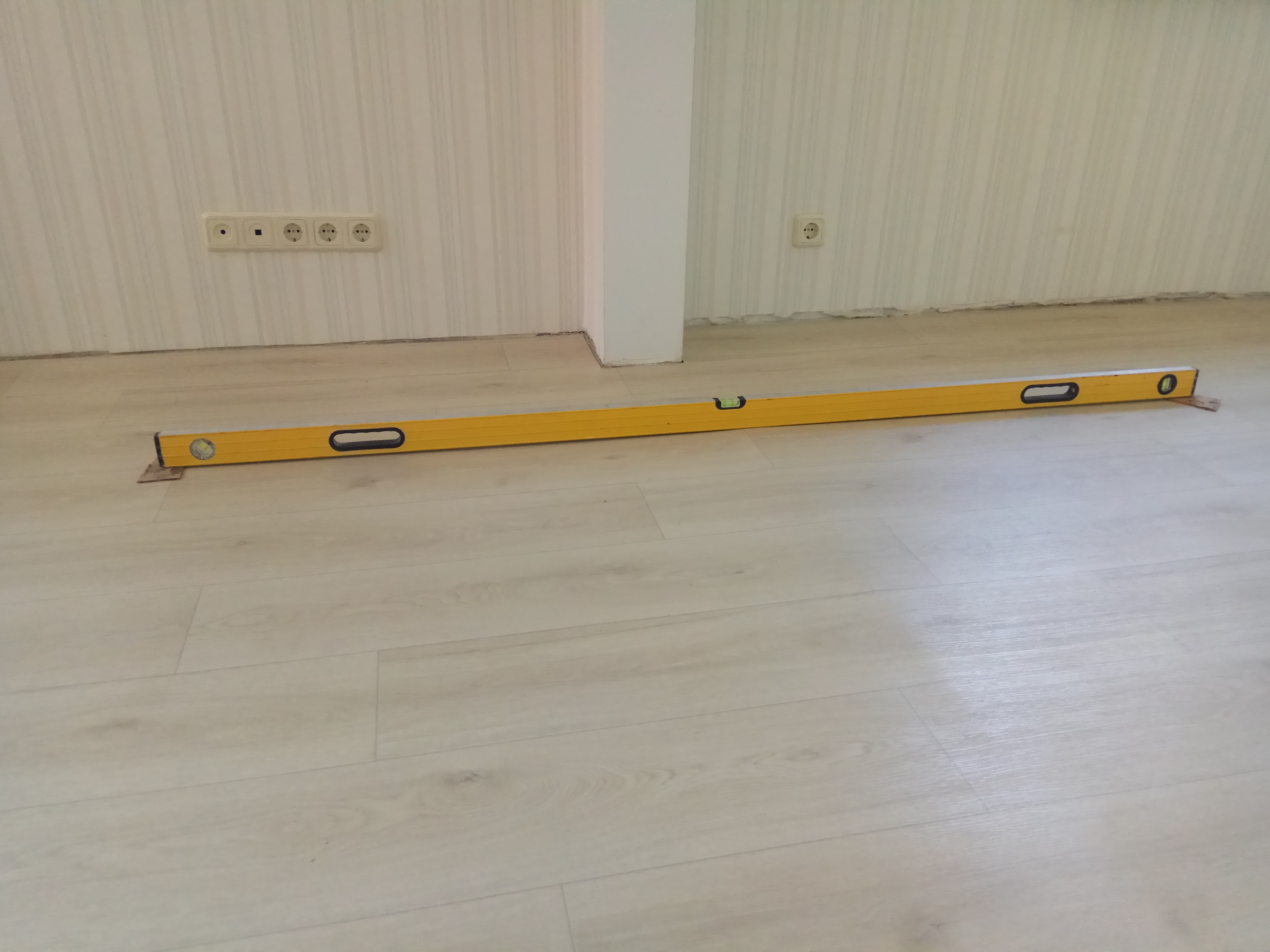

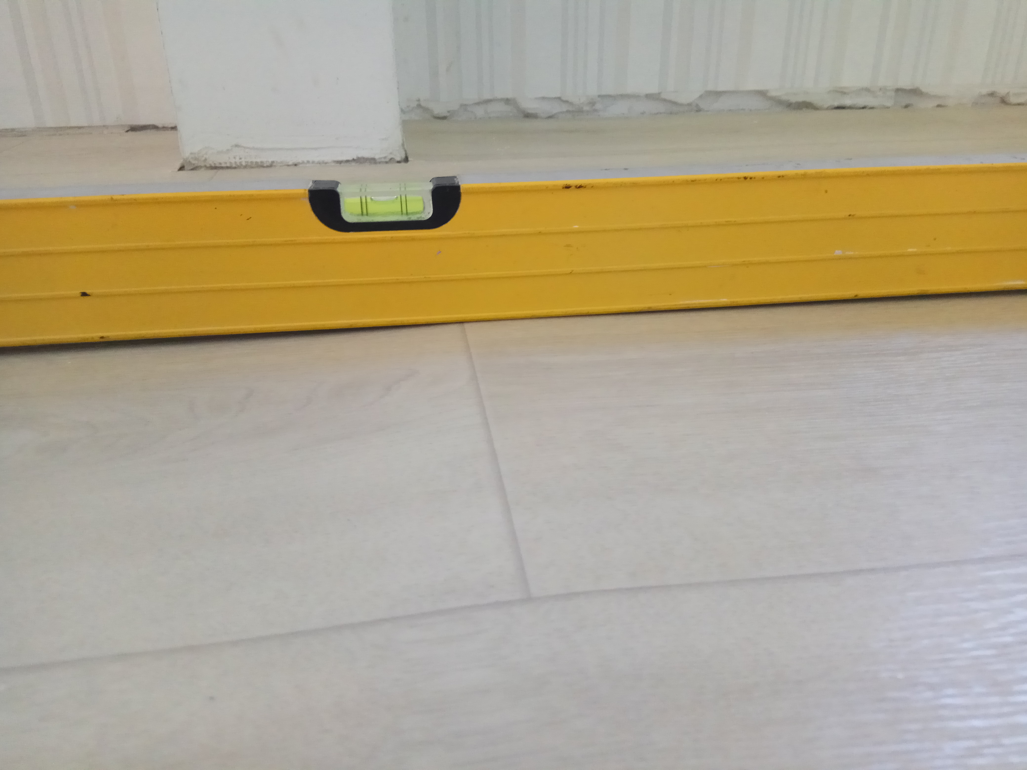

Игорь&Ира Опубліковано: 12 липня 2018 Поділитись Опубліковано: 12 липня 2018 Опять о своем. Под краями двухметрового уровня зазоры 3-4 мм. Это и есть высота бугра под снос. Но линолеум плавно повторяет контуры бугра. После выравнивания планирую линолеум посадить в проблемных местах на специальный двухсторонний скотч 3М для покрытий толщиной 0,26 мм. Посилання на коментар Поділитися на інших сайтах More sharing options...
мастерок Опубліковано: 12 липня 2018 Автор Поділитись Опубліковано: 12 липня 2018 (змінено) Там делов то черепашкой на 1 минуту,со среды буду в Киеве,могу по зичить.Больше гемора по борьбе с пылью,можно просто напитать стяжку водой,пыли и не будет. Добавлено через 6 минут В комнате буду лить нормальную стяжку и стыковать ее с существующей полусухой. Край полусухой получился зигзагообразным, т.к. оббил слабые/осыпающиеся места. Кроме того этот край на 1-2 мм играет, а слева (на участке длиной в метр) плавно идет вверх на 7мм . Сверху будет плитка, пригласил плиточника, что бы тот посоветовал уровень будущей стяжки, в связи с чем возникли вопросы. 1.Этот бугор плиточник предлагает сошлифовать. Но таким образом мы уберем прочную корочку и обнажим слабую сердцевину. 2.Зигзагообразный край он предлагает выровнять в линию, для того что бы исключить вероятность повреждения плитки при эксплуатации. Правильно ли он советует. Квалификация плиточника не установлена, потому есть сомнения. 3.И еще третий вопрос, обязательно ли резать стяжку (обычную, не теплый пол) в дверных проемах и делать Т-образные разрезы в районе наружных углов стен. И если обязательно, то на какую глубину. 1 правильно предлагает,лучше потом упрочнить оставшуюся стяжку. 2 по этой линии у Вас должен быть деформационный шов на плитке,поэтому в идеале она должна размещаться строго под дверным полотном,это 2 см в глубь проема.И заделыватся герметиком в цвет дуги. 3 проемы обязательно!Но с перевязкой сеткой и анкерами в стену,чтобы не было керлинга.Угол зависит от размеров помещения,в идеале лучше не резать. Змінено 12 липня 2018 користувачем мастерок 2 Посилання на коментар Поділитися на інших сайтах More sharing options...
Игорь&Ира Опубліковано: 12 липня 2018 Поділитись Опубліковано: 12 липня 2018 Там делов то черепашкой на 1 минуту,со среды буду в Киеве,могу по зичить. Василий! Спасибо за предложение. Это типа такой: Алмазные чашки хорошего качества продаются по 545грн. в Эпицентре. Они украинские, делают в Полтаве. Больше гемора по борьбе с пылью,можно просто напитать стяжку водой,пыли и не будет. Я только из-за пыли и не рассматривал этот вариант. Пыли не будет много или не будет совсем? Если не очень твердая стяжка тогда достаточно алмазной чашки или кругом в ручную. Стяжка качественная. Посилання на коментар Поділитися на інших сайтах More sharing options...
Spaider Опубліковано: 12 липня 2018 Поділитись Опубліковано: 12 липня 2018 Я только из-за пыли и не рассматривал этот вариант. Пыли не будет много или не будет совсем? Если хорошо пропитать, то из под чашки вместо пыли будет лететь "болото" во все стороны. Несколько раз шлифовал таким способом, когда лень было пылесос тащить, по чистовой отделке я бы этого не делал. Или вручную, как советовали выше, или чашкой с пылесосом и хорошим кожухом. 1 Посилання на коментар Поділитися на інших сайтах More sharing options...
Игорь&Ира Опубліковано: 12 липня 2018 Поділитись Опубліковано: 12 липня 2018 Если хорошо пропитать, то из под чашки вместо пыли будет лететь "болото" во все стороны. Несколько раз шлифовал таким способом, когда лень было пылесос тащить, по чистовой отделке я бы этого не делал. А если обставить защитными экранами? Добавлено через 1 минуту Или вручную, как советовали выше, или чашкой с пылесосом и хорошим кожухом. А можно вместо чашки использовать диск шлифовальный лепестковый? Посилання на коментар Поділитися на інших сайтах More sharing options...

Игорь&Ира Опубліковано: 14 липня 2018 Поділитись Опубліковано: 14 липня 2018 Попробовал зачистным кругом из эц - или надо очень долго или он не берет. Еще раз прикинул: надо снимать полосу шириной 25-30 см и длиной около 2 мп. Теперь думаю: подъем плавный и проблем с линолеумом быть не должно; единственное, чувствуется рельеф при ходьбе в тапочках и заметно при определенном освещении. Сейчас решаю: алмазная чашка, пыль/грязь или забить на это. Посилання на коментар Поділитися на інших сайтах More sharing options...
Propeller Опубліковано: 14 липня 2018 Поділитись Опубліковано: 14 липня 2018 Сейчас решаю: алмазная чашка, пыль/грязь или забить на это. "алмазная чашка, пыль/грязь" - временный дискомфорт "забить на это" - всю жизнь прыгать через горб 3 Посилання на коментар Поділитися на інших сайтах More sharing options...
Игорь&Ира Опубліковано: 14 липня 2018 Поділитись Опубліковано: 14 липня 2018 "алмазная чашка, пыль/грязь" - временный дискомфорт Спасибо за трезвый подход. Учитывая объем работ, рассматриваю вариант пригласить на часик мастера с болгаркой, алмазной чашкой и пылесосом, чтобы сделал в ноль и без пыли. Сколько это может стоить? 4 км от Теремков. Добавлено через 41 минуту Нашел прокат шлифмашины по бетону PC5001C (Makita) с алмазной чашей и пылесборником, который могут заменить на пылесос. Правда, аренда на целые сутки. Взялся бы сам, но боюсь при такой ширине могу уйти в минус. Добавлено через 1 час 48 минут Также есть предложение шлифмашины Hilti DG150 с пылесосом Hilti VC40. Посилання на коментар Поділитися на інших сайтах More sharing options...
