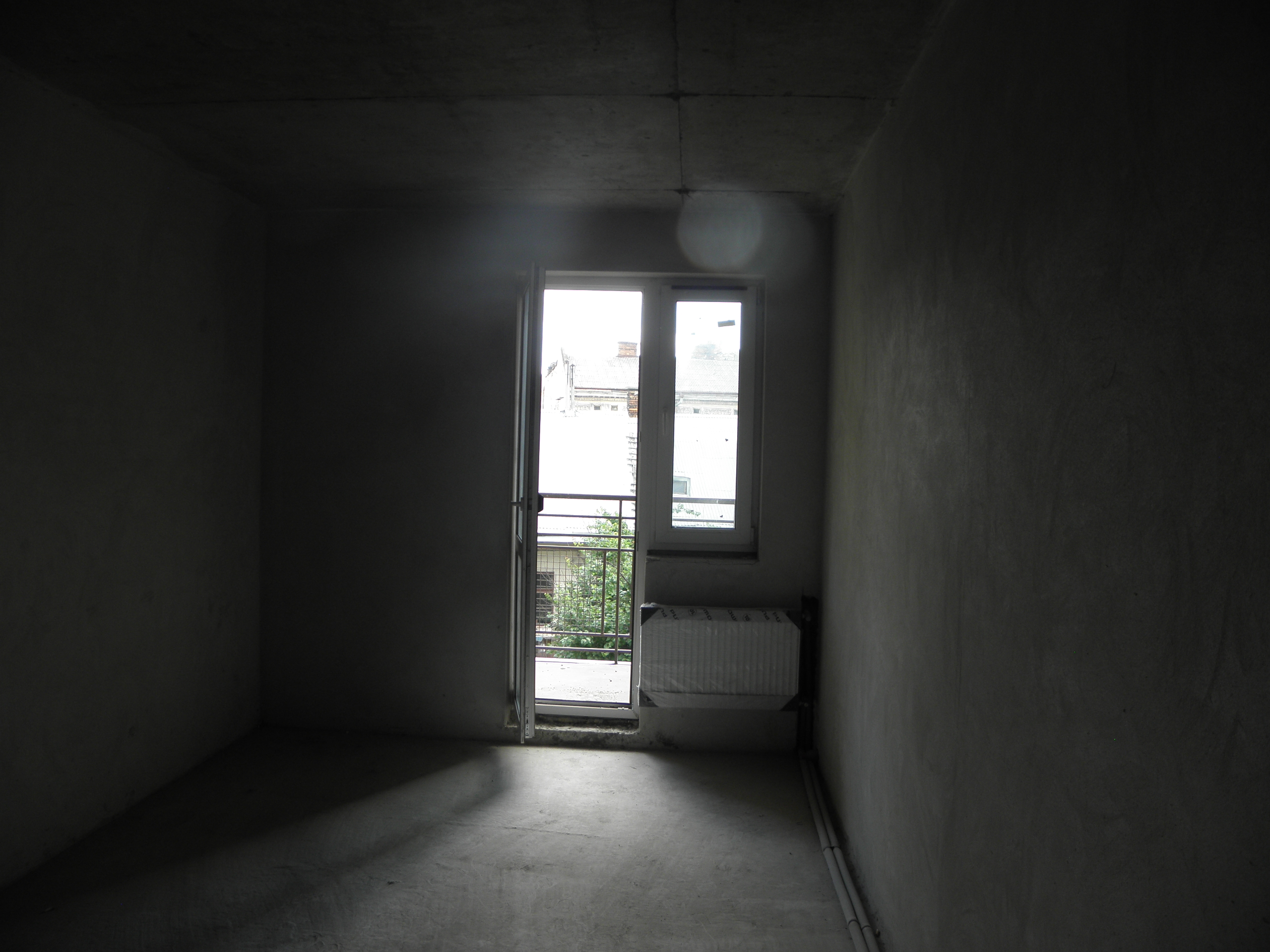

Труби на якій висоті йдуть?
Трубы идут по полу и должны залиться стяжкой.

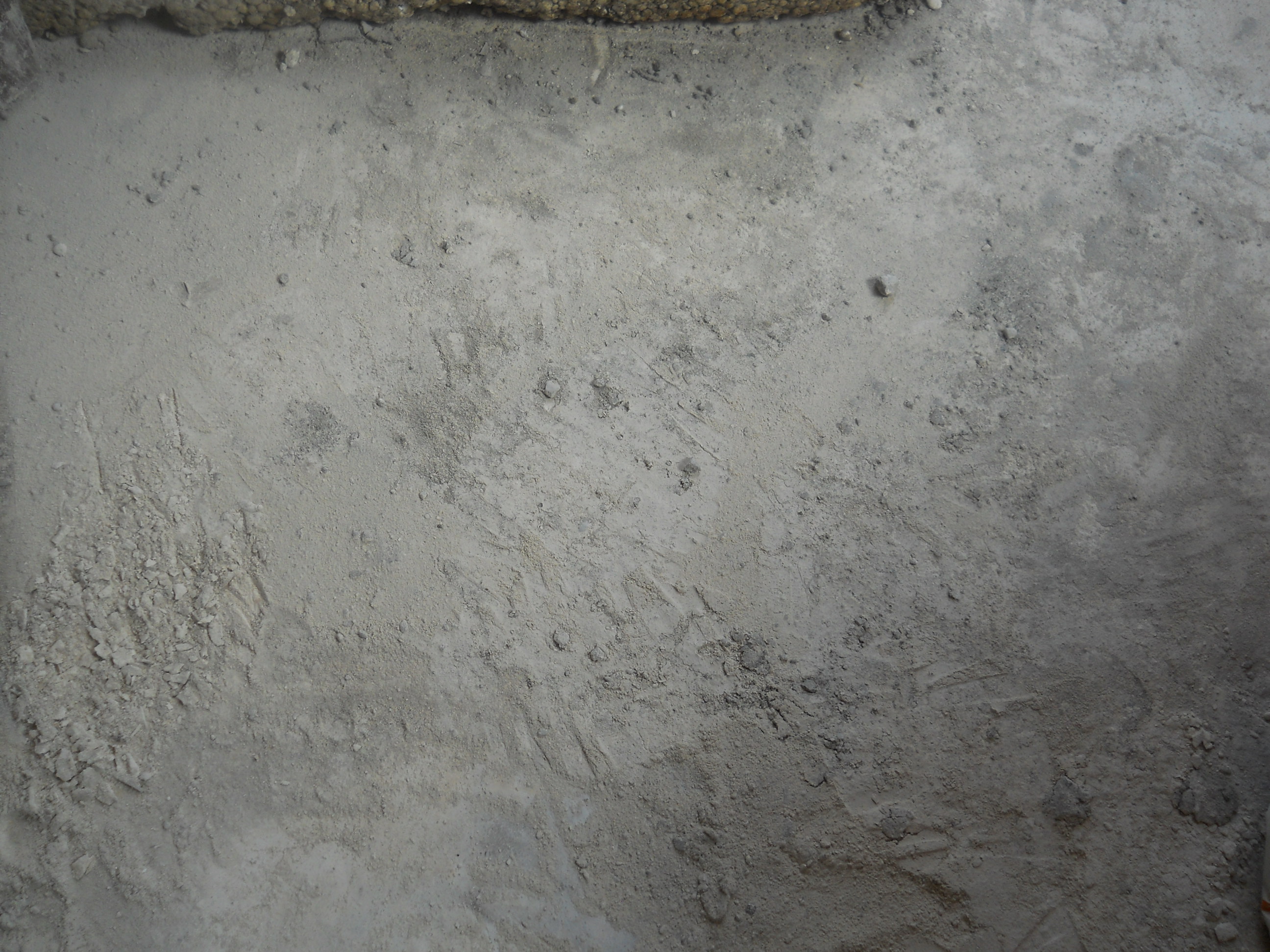

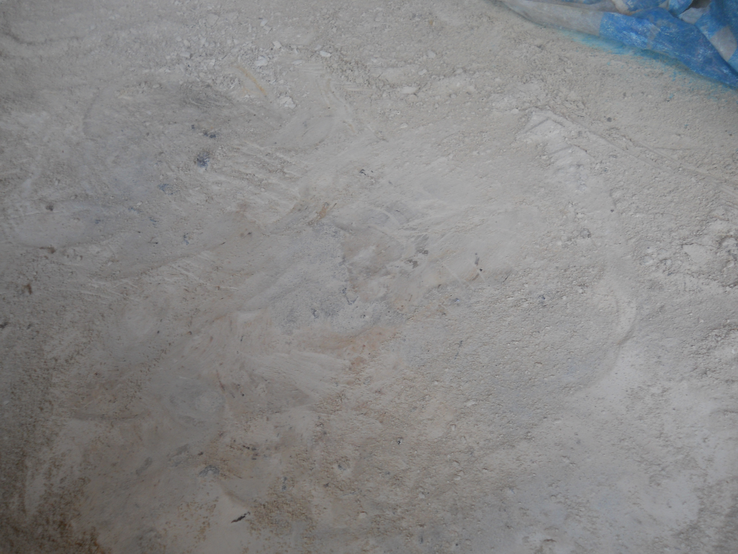

залил бетонный пол, но от избытка пластификатора с водой сверху образовался, похожий на известь слой толщиной около 5мм. Чем посоветуете его счистить?
Труби в утеплювач і заливайте стяжкою, про всяк випадок, для уникнення тріщин, над трубами проармуйте стяжку.
Вот с права.
По техкартам сантехников над утеплителем труб должно быть не менее 30 мм стяжки.Я допускаю минимум 20 если есть армировка сеткой.Рекомендую отодвинуть трубы от стены чтобы туда зашёл раствор.
Аж интересно,никогда не наблюдал такого,возможно это просто цементное молочко,но слой великоват.А цепочек часом не карьерный с глиной?
Песок речной, у нас с этим проблем нет, ракушек много, пластичности никакой.
Налет этот образовался в месте где скопилась вода с пластификатором (Sika520), а нижний слой бетона уже подзастыл
