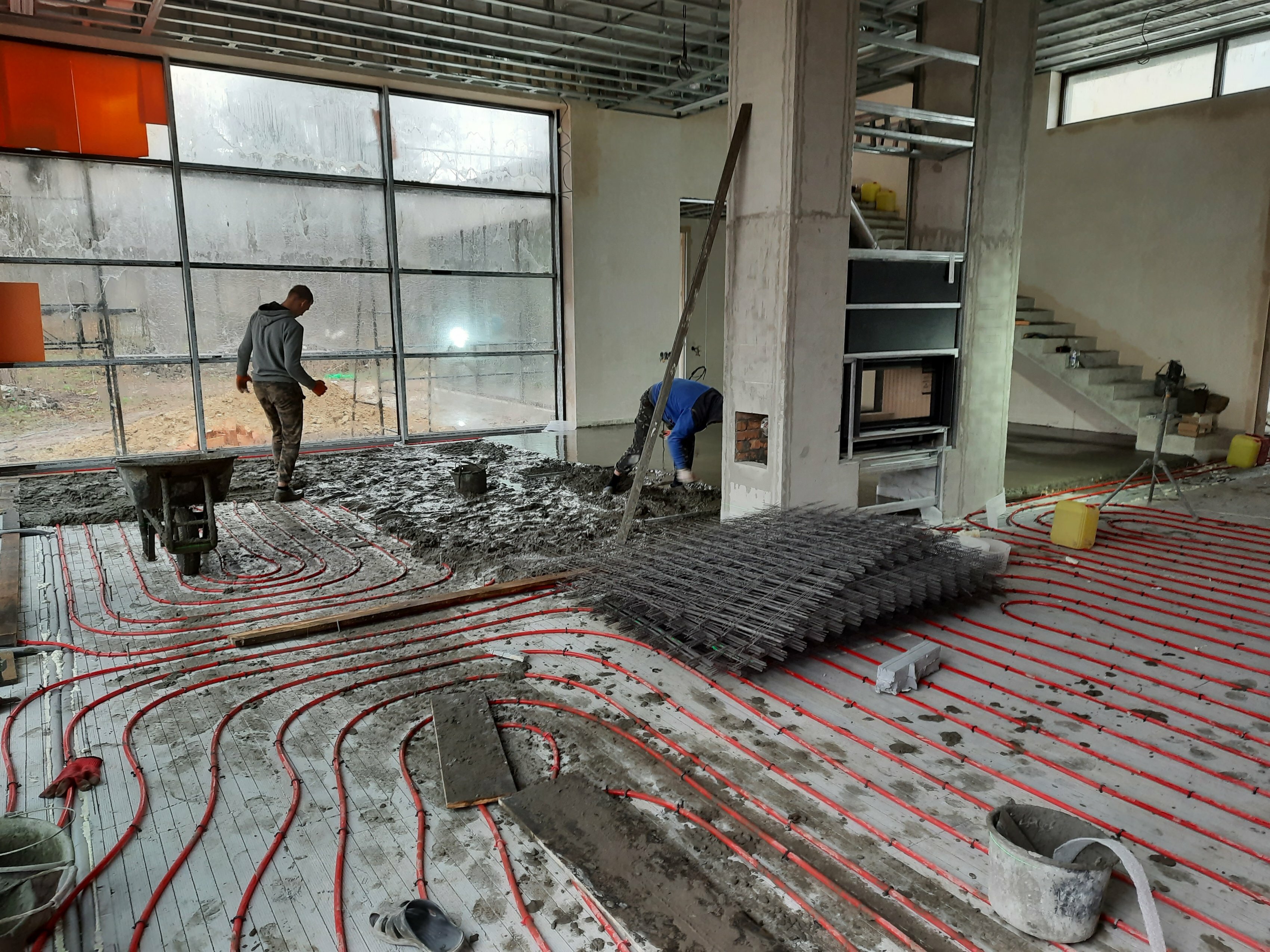

Не понимаю для чего Вы кинули сетку на утеплитель до заливки стяжки,она работает если расположенна внутри бетона,затрахаетесь её подрывать в процессе работы.Мы сперва укладываем первый слой стяжки,затем сетку и сразу же закрываем вторым слоем и тянем правилом.Да и сама сетка у Вас с очень крупным очком,толку от неё 0.

Нужен совет. Полусухая стяжка пола 7-8см с теплым полом на сетке. Есть трещины появлятся начали в процессе высыхания примерно после 14 дня. Сначала в каждой зоне это было 1 большая трещина чаще всего просто по средине или от угла. Позже через месяц уже после включения ТП(с плавным выходом на рабочую температуру в течении 5 дней) трещин стало больше в основном они тонкие, но те что были первыми сейчас имеют 2 мм размер.
Стяжка при хождении по ней или попытке попрыгать на ней не бухтит, вроде бы как достаточно плотно лежит. Мои специалисты расходятся во мнениях кто-то говорит снимать все и по новой делать, кто-то говорит что если не бухтит то можно плитку ложить ничего не случится.
Выслушаю доп. мнения для понимания и принятий решений
Одиночные длинные трещины при наличие правильной сетка абсолютно не проблема.Конечно трудно судить заочно,но исходя из выложенной Вами информации демонтаж не нужен.
Кстати,рекомендую эту информацию взять во внимание и предыдущему автору,для стяжки предназначенна сетка 50×50 мм,максимум очко может иметь 60-70 мм,у него на фото я вижу очко где то 110 мм.
Спасибо!
Я так понимаю вы делаете без маяков стяжку, в таком случае вы независимы и можете ложить сетку когда и как угодно, но у нас маяки, а ложить и соединять ее, когда маяки уже установлены в процессе заливки это наверное эще то удовольствие.
Перед самой заливкой будем что-то подкладывать под сетку.
Никто и не спорит что идеально 50х50, но это и дороже в 2 раза и заливать наверное сложнее, у нас стандарт 100х100 ячейка.
Я похож не дебила,чтобы делать стяжку без маяков???А вот ставить штукатурные маяки на ЭППС таки попахивает мазохизмом,выкинте нафиг те железяки и просто наденьте на головки шурупов УДешки,и всё тогда станет намного проще и легче.Почитайте внимательнее первую страницу данной темы.

Именно по этому там стоит 10мм качественый маяк с ровными ножками, упертый в стены и закрепленный кремерами через каждые 250 мм, и стоит он еще лучше и уверенее чем удешка, она была в черновой стяжке.
Почитал, фоток с примерами не нашел, но по этому фото примерно понимаю механику процесса, эдинственное не пойму как сетка соеденяется после укладки на первый слой раствора? Опять же при ваших условиях, опыте, количестве людей это может есть обычны и нормальным процессом, но для нас "нубов" это точно как вы говорите мазохизм.
      А как вы её связываете между собой, прямо в бетоне? Вот залили нижний слой стяжки, положили сетки с нахлёстом и что, в этой грязи их связываете между собой? И потом, после сетки сразу маяки ставите?
Насчёт вязки Андрей всё правильно сказал,а насчёт маяков рекомендую зайти на первую страничку,там и увидите что они сетке не мешают,ставятся сразу до заноса бетона.
