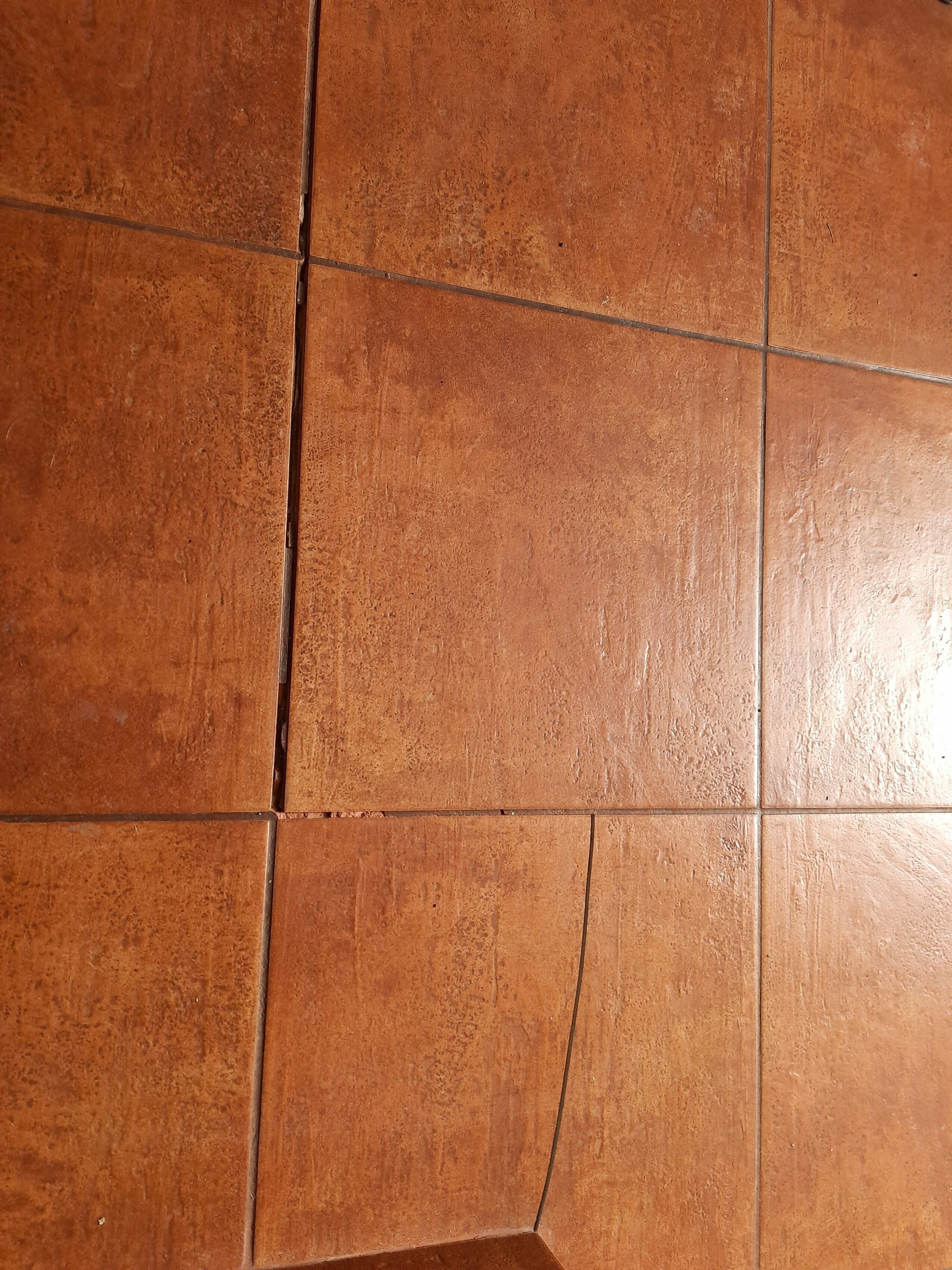

Именно  зал самое проблемное место,если не хотите делать в проёме и между кухней резы по сплошной укладке то надо применить банальный дизайнерский приём,если проблему нельзя скрыть,то её надо выделить,сделать на ней акцент и сказать что так и надо. В Вашем случае я бы в зале изменил направление укладки плитки,хотя на прямую,хоть на диагональ под 90 градусов к основной диагонали, тогда швы в проемах выйдут автоматом.
Ну и дам Вам чуток циферки,риск возникновения трещины на плитке при сплошной укладке на входе в зал я бы оценил в 10-20%,проём в кухню 5-10%,остальные проёмы 1-5 %.Так что с учётом того что Вы работы выполняете сами вполне возможно что Вам вообще надо забить болт на все швы и просто купить с десяток лишних плиток,ежели в процессе эксплуатации где то лопнет,то именно там сделать резы и заполнить герметиком.
Фотка сделанна только что лично у меня дома,как говорится сапожник без сапог,и плитка есть,и время,но как то не могу себя заставить,уже пару лет...
Спасибо, успокоили. Цифры удивляют. Оставлю плитку про запас. У меня в квартире тоже недавно обнаружила, только в кухне на фартуке - лопнула плитка испанская или итальянская. Я уже и не помню какая, но ложили в 2000 или чуть раньше. Вот так бывает. У нас взрывы в карьерах идут. Но дом из кирпича в 2,5. Даже такое бывает. Спасибо еще раз.
