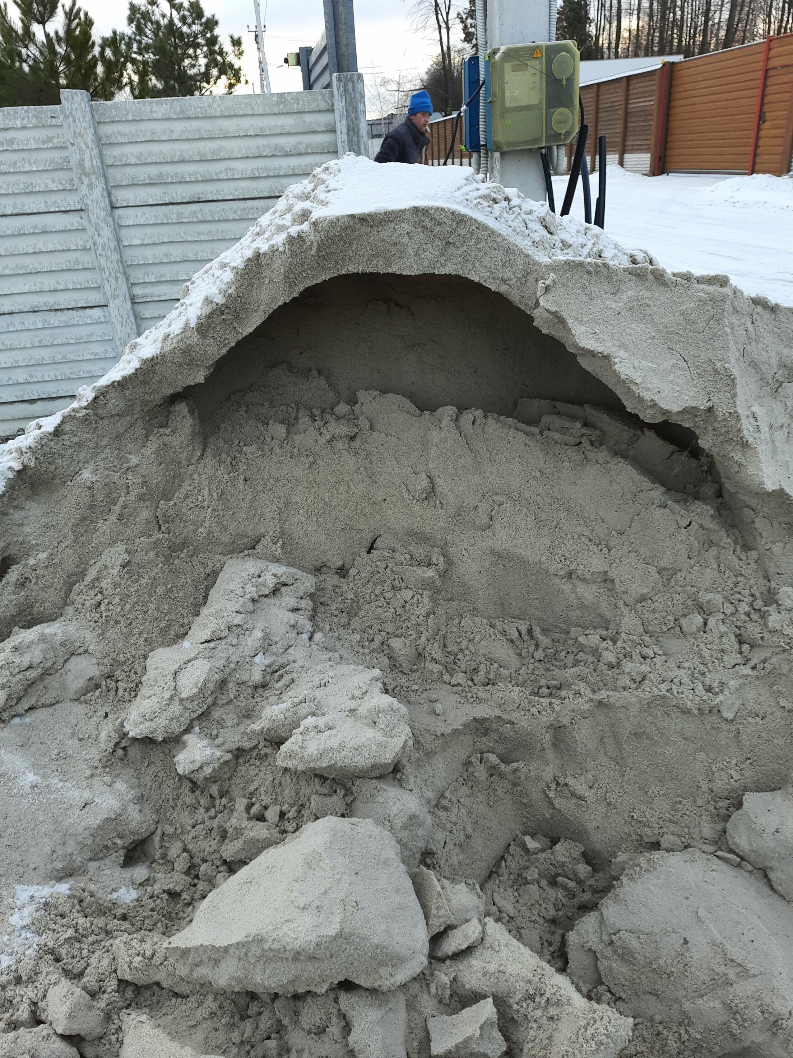

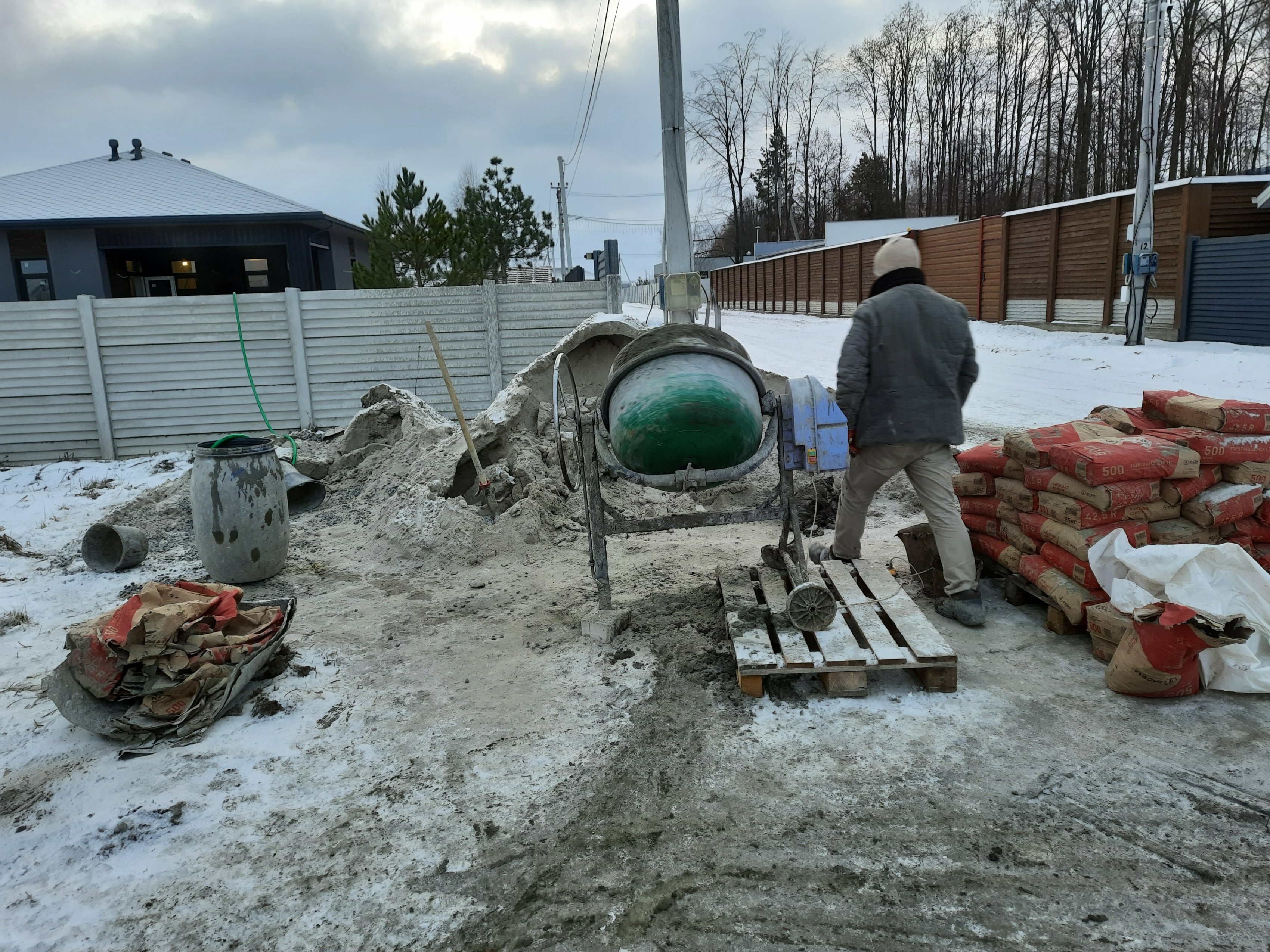

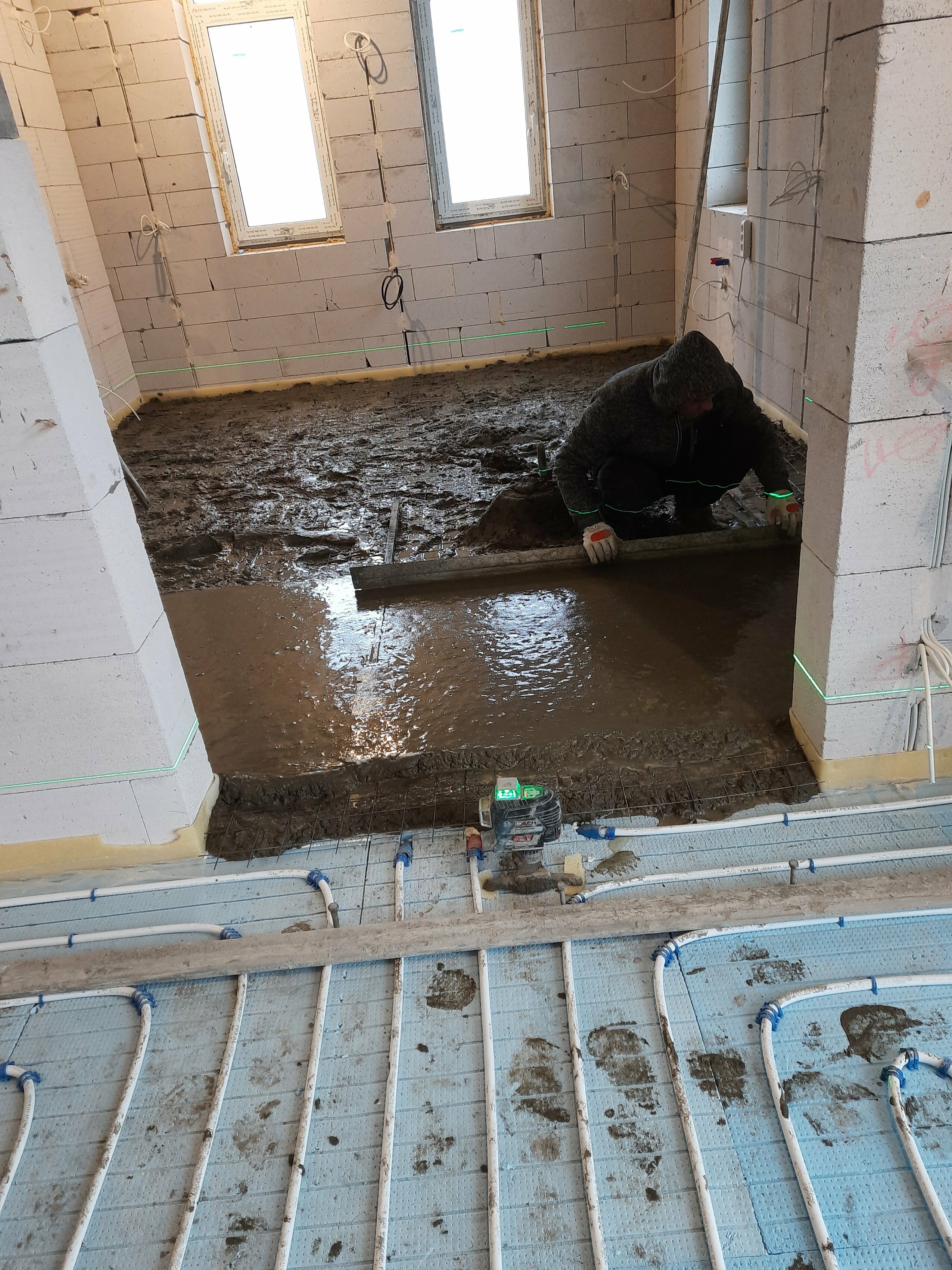

Что то зимой тема стяжек не очень активна,видать люди боятся зимой их заливать.Поэтому чуток расскажу и покажу.
Для заливки необходимо в доме обеспечить всего лишь одно условие что бы в доме была температура выше 0.Вариантов вагон и маленькая тележка,от банальных электрических и газовых дуек,до не совсем стандартных.К примеру перед самым Новым годом заливали дом,так там просто топился в зале камин,но даже в самых дальних комнатах было +15,причём двери в дом ведь были постоянно открыты,да и когда залили зал камин не топился.Или вот прямо в эту минуту льём на работающие ТП,подача 9 градусов,обратка 7,вполне хватает.А по материалам фишка главная в том, что вода со скважины всегда +8,песок внутри кучи всегда тоже имеет +,так что температура воздуха на улице не играет никакой роли,лили и при -20.

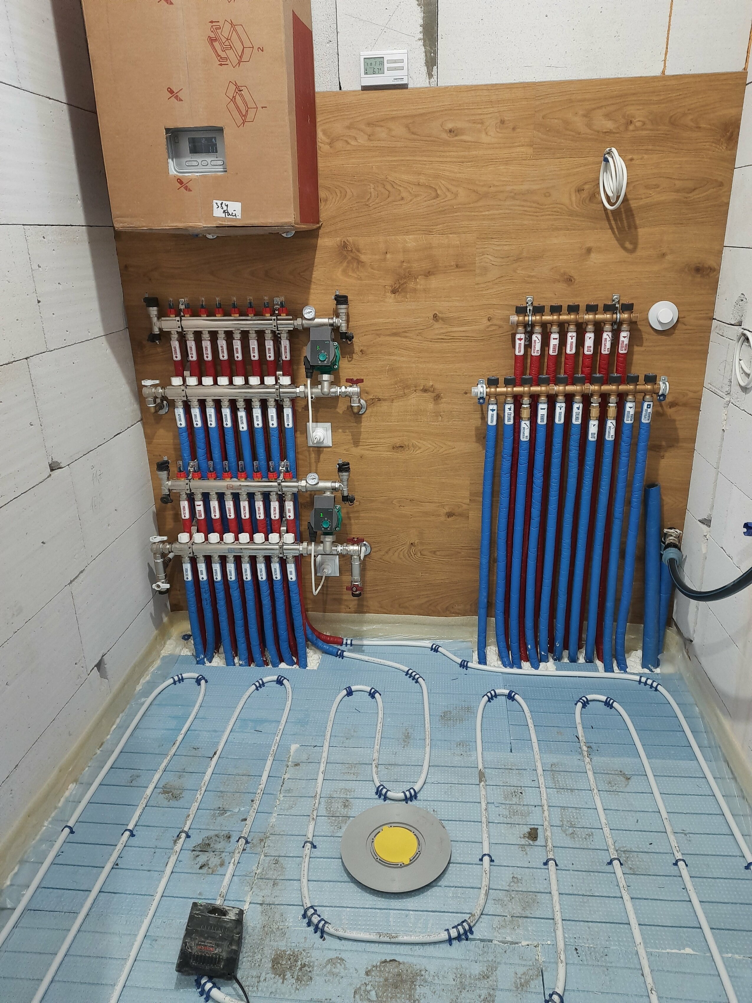

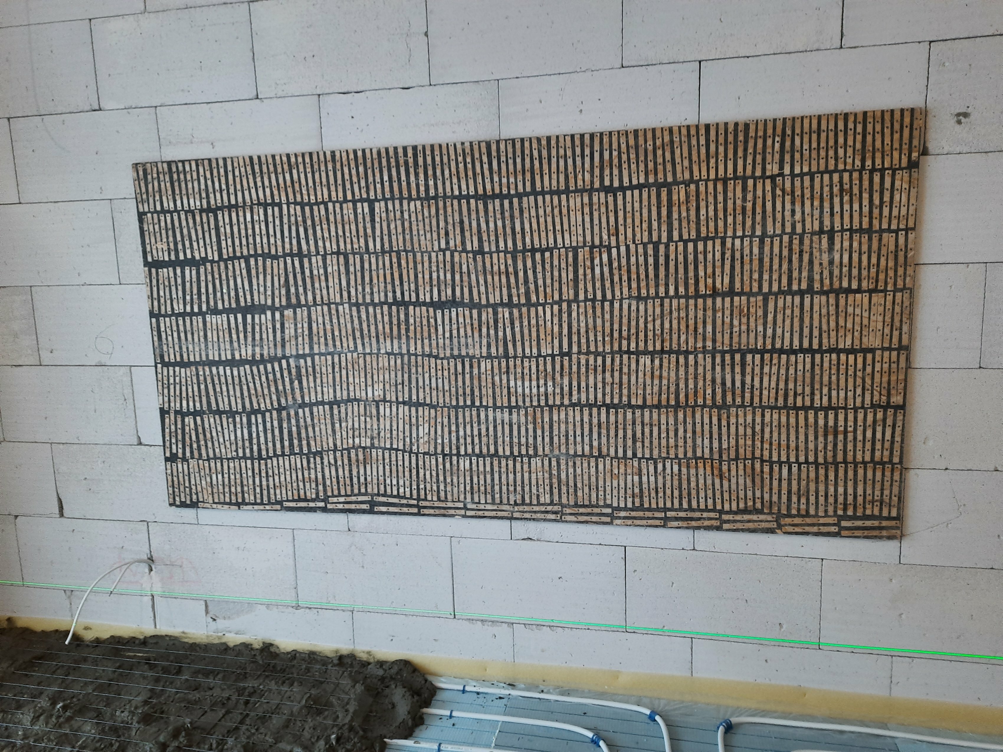

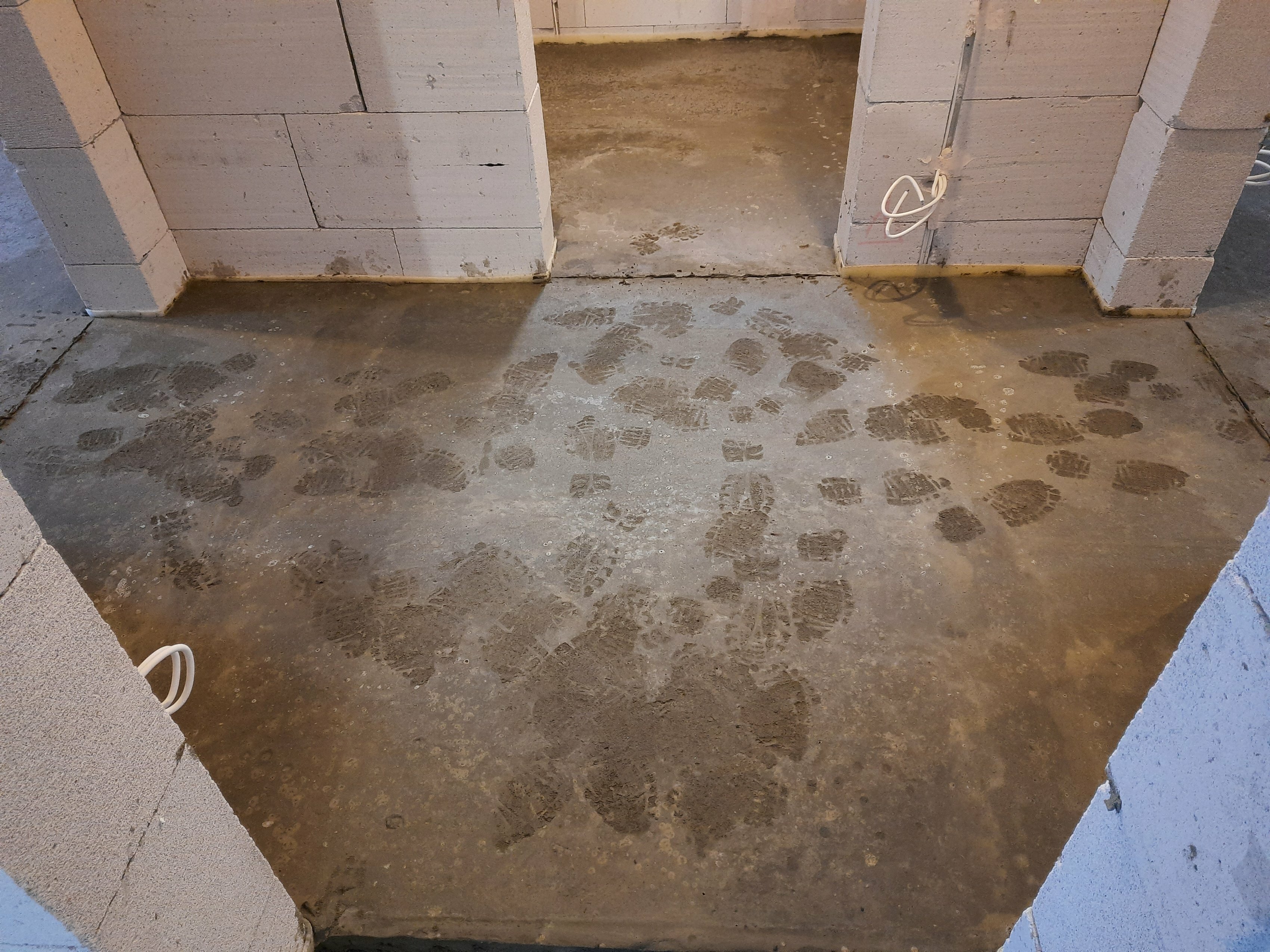

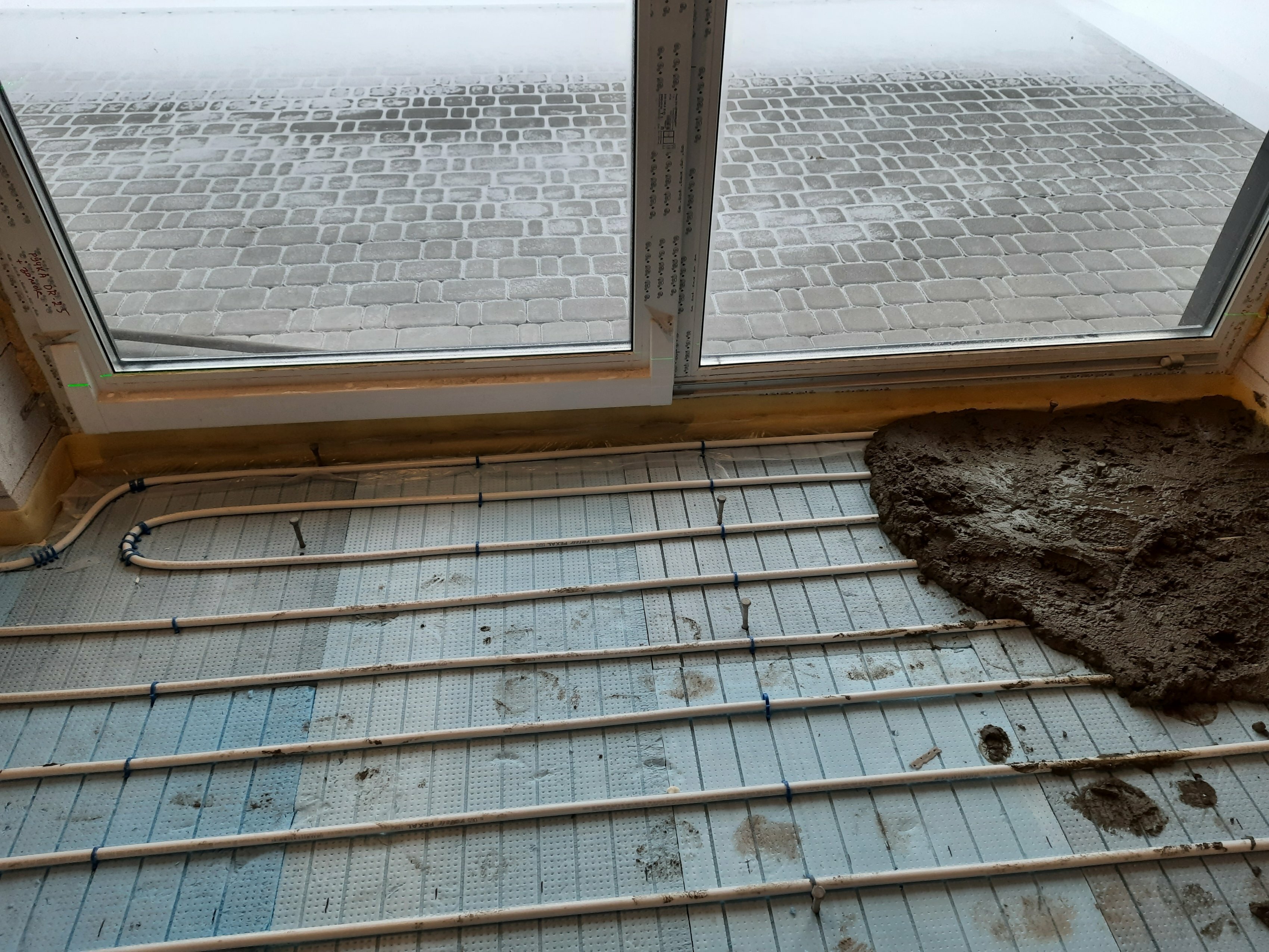

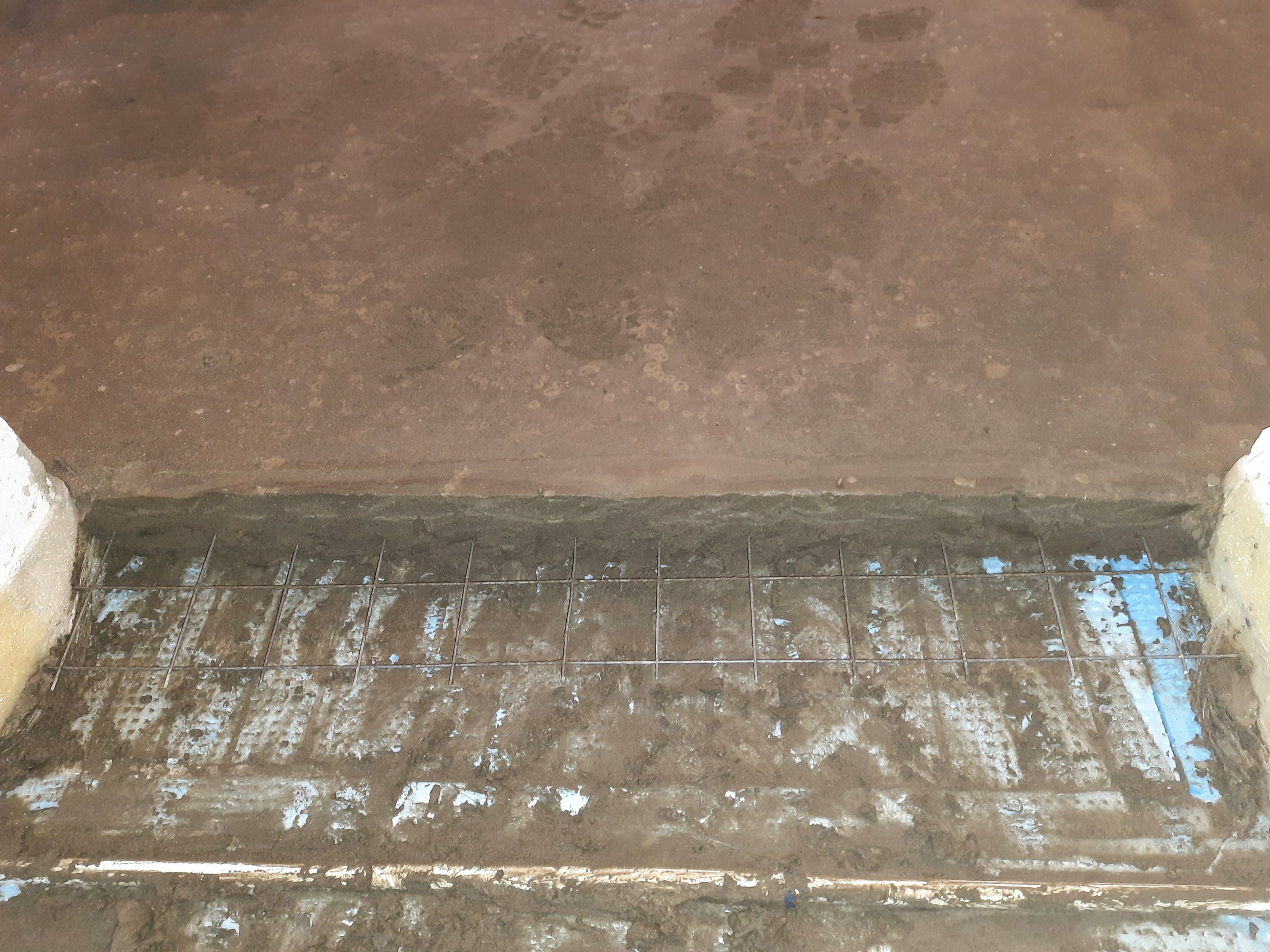

Ну и просто накидаю фоток  с объекта,в том числе и выше обсуждаемых швов и выемки у терасных дверей.
Кстати,по последней фотке можно догадатся чей мы заливаем дом.
Вот и фотка в подтверждение моих слов что замерзает только верхняя корка,а внутри песок всегда тёплый.

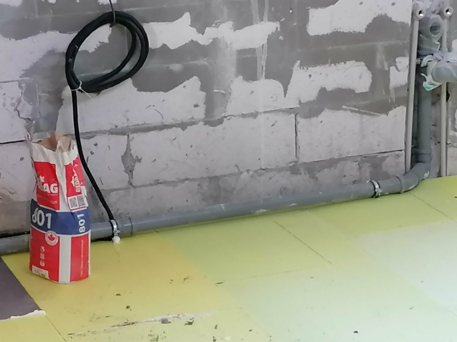

Подскажите еще ответ на такой вопрос. У меня под заливку стяжкой попадают трубы ГВС-ХВС, подвод отопления к радиаторам и 50-мм канализационная от кухонной мойки (на фото). Их надо как-то защитить от воздействия стяжки? А то сантехник задорно кричит, заливай, не бойся, но что-то меня сомнения гложут...
1 година тому, Wittman сказав:
На перший погляд труба змонтована без ухилу . буде забиватись. І за можливості ,  магістраль на кухню  варто підводити 110мм. трубою.
Ухил там був, сантехнік робив. Можливо, коли інші робітники стелили пінополістирол, то підняли трубу (( Буду на об'єкті, перевірю.
@Wittman канашку можно так (если стяжка без щебня), а с подачей что-то вообще не понял: она где-то под эппс, чтоль?
48 минут назад, Wittman сказал:
Перевірте, там 3 см на метр мало б бути
100%

Рекомендуемый уклон для 50-й трубы 30мм на метр, чего и близко нет

Вы напорный водопровод с ненапорной канализацией часом не путаете? Скорость протока в канализационных трубах должна составлять 0,7-1м/с (кстати, больше тоже не надо). Один из факторов влияющих на этот параметр уклон с которым должны быть проложены трубы. Так, в частности, рекомендуемый уклон для 50-й трубы 30мм на метр, чего у ТС и близко нет. Засорение обеспечено на все сто (((.
