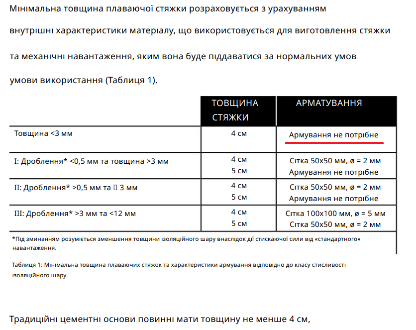

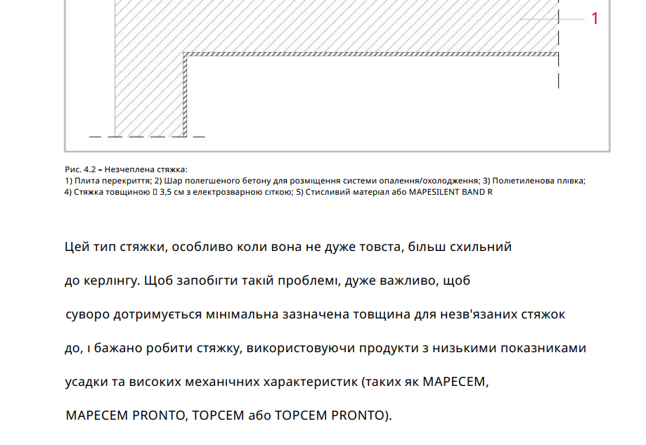

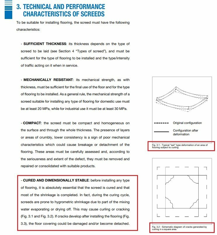

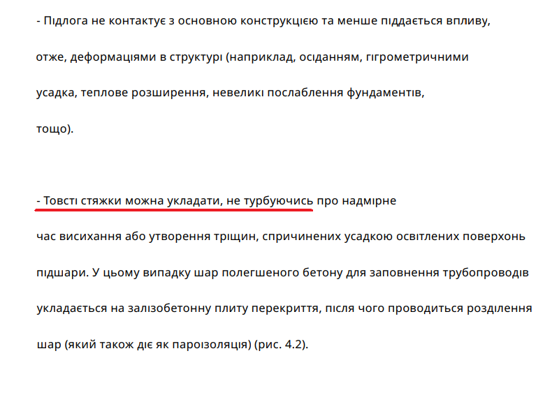

andrey_ka Опубліковано: 2 листопада 2025 Поділитись Опубліковано: 2 листопада 2025 2 години тому, Propeller сказав: Де ви знаходите це непотреб з унікальним формулюванням "в принципі"? Ви реально вважаєте коментар німецького стандарту якимось українським "популярним блогером" аналогом стандарту? Які блогери , коментарі ? Що ви несете? 2 години тому, Propeller сказав: Вам про кьорлінг. Правда на невідомій вам мові. Ось Mapei (сторінка 6). Там з картинками. Вам буде простіше. cdnmedia.mapei.com/docs/librariesprovider59/line-technical-documentation-documents/laying-floor-screedsed79df7279c562e49128ff01007028e9.pdf?sfvrsn=8dc7e59d_0 Самі , звісно , те що викладаєте ви не читаєте. Посилання на коментар Поділитися на інших сайтах More sharing options...

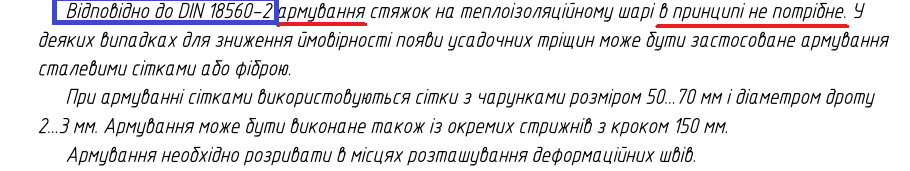

Propeller Опубліковано: 2 листопада 2025 Поділитись Опубліковано: 2 листопада 2025 (змінено) 21 минуту назад, andrey_ka сказал: Які блогери , коментарі ? Що ви несете? Самі , звісно , те що викладаєте ви не читаєте. Друже теоретик! Не армуйте. Вірте в свою вдачу. )))))) Помічне вам. Якщо щось звідки копіпастите або скріншотите кидайте посилання на джерело. Змінено 2 листопада 2025 користувачем Propeller Посилання на коментар Поділитися на інших сайтах More sharing options...

andrey_ka Опубліковано: 2 листопада 2025 Поділитись Опубліковано: 2 листопада 2025 2 години тому, Propeller сказав: Друже теоретик! Не армуйте. Вірте в свою вдачу. )))))) Дякую , але я ніби нічого армувати і не збирався. Ви як завжди неуважні. 2 години тому, Propeller сказав: Помічне вам. Якщо щось звідки копіпастите або скріншотите кидайте посилання на джерело. Завжди так роблю , принаймні у переважній більшості. Читайте уважно. Для вас , джерело виділив синім. ПС.. І вам на замітку , не треба фантазувати та додумувати щось за мене. 2 години тому, Propeller сказав: Тобто, навіть стяжку 30 мм непотрібно клеїти до основи. Жжотє напалмом. Та відкрийте вже врешті-решт той документ що виклали вище та почитайте , який мінімум незв`язаної стяжки. Посилання на коментар Поділитися на інших сайтах More sharing options...
Propeller Опубліковано: 2 листопада 2025 Поділитись Опубліковано: 2 листопада 2025 16 минут назад, andrey_ka сказал: Дякую , але я ніби нічого армувати і не збирався. Ви як завжди неуважні. Завжди так роблю , принаймні у переважній більшості. Читайте уважно. Для вас , джерело виділив синім. ПС.. І вам на замітку , не треба фантазувати та додумувати щось за мене. Жжотє напалмом. Та відкрийте вже врешті-решт той документ що виклали вище та почитайте , який мінімум незв`язаної стяжки. Не сходиться, майстер. Ви знов вірете якомусь перцю, який каже, "про відповідно 18560-2". Ви лох? Вам кажуть, про щось і ви вірете на слово. Не....точно лох. Вибачайте, просто лох - це скорочена назва довірливої людини, яка є джерелом збагачення поганих людей. Ви мене просите щось почитати. Що? Дайте посилання. Посилання на коментар Поділитися на інших сайтах More sharing options...
andrey_ka Опубліковано: 2 листопада 2025 Поділитись Опубліковано: 2 листопада 2025 3 години тому, Propeller сказав: Ви мене просите щось почитати. Що? Дайте посилання. Щось я вас не можу збагнути. Єдине що я просив вас почитати , так це той документ який ви ж і виклали декількома постами вище про керлінг, який як би і не про керлінг. Хоча справедливості ради мушу визнати , що слово таке там мимоходом один раз таки зустрічається . То що вам дати ? 1. Посилання на ваш же документ. 2. Посилання на перця чи то українського блогера. 3. Посилання на din 18560-2. ПС.. Чи просто повірите , що "український блогер" таки правильно написав ??? 4 години тому, Propeller сказав: Не сходиться, майстер. Ви знов вірете якомусь перцю, який каже, "про відповідно 18560-2". Ви лох? Вам кажуть, про щось і ви вірете на слово. Не....точно лох. Вибачайте, просто лох - це скорочена назва довірливої людини, яка є джерелом збагачення поганих людей. Знов за рибу гроші. Я ж просив , не фантазуйте. Посилання на коментар Поділитися на інших сайтах More sharing options...
Propeller Опубліковано: 2 листопада 2025 Поділитись Опубліковано: 2 листопада 2025 (змінено) 1 час назад, andrey_ka сказал: Щось я вас не можу збагнути. Єдине що я просив вас почитати , так це той документ який ви ж і виклали декількома постами вище про керлінг, який як би і не про керлінг. Хоча справедливості ради мушу визнати , що слово таке там мимоходом один раз таки зустрічається . Ви про Мапеївську брошюру? Так це не документ. Це "методичка" для любителів застосовувати продукти Mapei у підлогових справах. Ви мене спитали що таке кьорлінг, тому що пошук в мережі кидав вас на вид спорту. Я вам допоміг розширити ваш світогляд і дав словосполучення за яким ви можете отримати інфу. Також я дав посилання на брошюру відомого вам виробника, де він вказує на основні вимоги до стяжок, як будівельного елементу. Остання характерстика - стабільність форми на розмірів стяжки. Тобто вона повинна бути крім того, що без тріщин, ще з двома ідеально горизонтальними по всі поверхні площинами - верхньою та нижньою. В червоних прямокутниках ви знайдете слово curling. Це screenshot з Того документу. Змінено 2 листопада 2025 користувачем Propeller 1 Посилання на коментар Поділитися на інших сайтах More sharing options...

andrey_ka Опубліковано: 2 листопада 2025 Поділитись Опубліковано: 2 листопада 2025 36 хвилин тому, Propeller сказав: Ви мене спитали що таке кьорлінг, тому що пошук в мережі кидав вас на вид спорту. От ви любитель видумувати/додумувати. Та не питав я вас ніколи що таке керлінг. Ви мене питали , я вас ні. І світогляд стосовно цього керлінгу я розширив , ще коли вперше відкрив першу сторінку цієї теми. Я вас питав , звідки ви взяли , що сітка усуває проблему керлінгу. І як така , проблема керлінгу (скручуванню стяжки) як би і не проблема. Правильніше сказати рідкісна проблема яка виникає в занадто тонких стяжках. Чим тоньша стяжка , тим більше її буде крутити. І ніякі сітки від цього не врятують. А так як стяжки в переважній більшості роблять 60мм і більше , то і про керлінг мало хто знає у тому числі і гугл. (навіть тут бачу тенденцію , що 50мм стяжку бояться робити). І у цій вашій брошурі наголошують про важливість дотримання мінімальної товщини стяжки. І в нормативах пишуть те саме ("український блогер не дасть збрехати") І сітки пишуть в нормальних стяжках без необхідності . 1 Посилання на коментар Поділитися на інших сайтах More sharing options...
Propeller Опубліковано: 3 листопада 2025 Поділитись Опубліковано: 3 листопада 2025 (змінено) 10 часов назад, andrey_ka сказал: От ви любитель видумувати/додумувати. Я просто думаю. 10 часов назад, andrey_ka сказал: Та не питав я вас ніколи що таке керлінг. Ви мене питали , я вас ні. І світогляд стосовно цього керлінгу я розширив , ще коли вперше відкрив першу сторінку цієї теми. Ви молодець. І що там пише Мастерок? 10 часов назад, andrey_ka сказал: Я вас питав , звідки ви взяли , що сітка усуває проблему керлінгу. Мастерок писав. Весь англомовний інтернет про це пише та говорить. Звісно, що це не виключає правільне ВЦ, та гранулометрію наповнювача (Мастерок з годом почав робити стяжки з щебенем фрації 2-5). От дядя спец по англійським кодам (типу наших ДБН) розказує про тріщини, кьорлінг та сітку. Клікайте на спойлері та слухайте. Спойлер 10 часов назад, andrey_ka сказал: І як така , проблема керлінгу (скручуванню стяжки) як би і не проблема. Правильніше сказати рідкісна проблема яка виникає в занадто тонких стяжках. Бєдолага. Кьорлінг - це коли стяжка бухтить. Тобто її вигинає чи вгору чи вниз. Це дуже рідкісна проблема ))))) О тут для таких як ви : https://www.youtube.com/results?search_query=бухтит+стяжка+пола Крім того в цій темі крім "як зробити .....стяжку" ухева гора постів "....у мене проблема зі стяжкою". 10 часов назад, andrey_ka сказал: Чим тоньша стяжка , тим більше її буде крутити. І ніякі сітки від цього не врятують. А так як стяжки в переважній більшості роблять 60мм і більше , то і про керлінг мало хто знає у тому числі і гугл. (навіть тут бачу тенденцію , що 50мм стяжку бояться робити).І у цій вашій брошурі наголошують про важливість дотримання мінімальної товщини стяжки. І в нормативах пишуть те саме ("український блогер не дасть збрехати") І сітки пишуть в нормальних стяжках без необхідності . Ви комусь робите стяжки? За гроші. Берете відповідальність за пороблене? Дайте скрин де там вони НАГОЛОШУЮТЬ про важливість дотримання мінімальної товщини ))))) Змінено 3 листопада 2025 користувачем Propeller Посилання на коментар Поділитися на інших сайтах More sharing options...
andrey_ka Опубліковано: 3 листопада 2025 Поділитись Опубліковано: 3 листопада 2025 2 години тому, Propeller сказав: Ви молодець. І що там пише Мастерок? Відкрийте та почитайте. І що за дике питання ? Ви ж там в темі з ним переписувались та маєте знати , що він там писав. 2 години тому, Propeller сказав: Мастерок писав. Весь англомовний інтернет про це пише та говорить. До дупи всіх цих популярних блогерів. Дайте офіційні документи. ДБН-и , єврокоди , і.т.д... 2 години тому, Propeller сказав: От дядя спец по англійським кодам (типу наших ДБН) розказує про тріщини, кьорлінг та сітку. Клікайте на спойлері та слухайте. Нє , ну це вже стає весело. Я вам посилання на офіційний документ , а ви мені на дядька з ютуба. Він хоч популярний ? А то ви ж знаєте , що я дивлюсь тільки популярних. 20 годин тому, Propeller сказав: Не сходиться, майстер. Ви знов вірете якомусь перцю дяді, який каже, і навіть не посилається на якісь документи. Ви лох? Вам кажуть, про щось і ви вірете на слово. Не....точно лох. Вибачайте, просто лох - це скорочена назва довірливої людини, яка є джерелом збагачення поганих людей. 3 години тому, Propeller сказав: Бєдолага. Кьорлінг - це коли стяжка бухтить. Тобто її вигинає чи вгору чи вниз. Це дуже рідкісна проблема ))))) Звідки ви цей брєд генеруєте ? А коли штукатурка бухтить це куди вона вигнулась? А плитка ? 6 годин тому, Propeller сказав: Крім того в цій темі крім "як зробити .....стяжку" ухева гора постів "....у мене проблема зі стяжкою". Наведіть бодай один приклад , де причиною проблеми був керлінг. 6 годин тому, Propeller сказав: Дайте скрин де там вони НАГОЛОШУЮТЬ про важливість дотримання мінімальної товщини ))))) А ось , де вони наголошують , що якщо ви робите звичайну товсту стяжку , то можна не паритись. Тобто навіть з цього вашого буклєта можна зробити висновок : що до скручування схильні іменно тонкі стяжки , а з товстими можна і не паритись та навіть не армувати. Посилання на коментар Поділитися на інших сайтах More sharing options...
