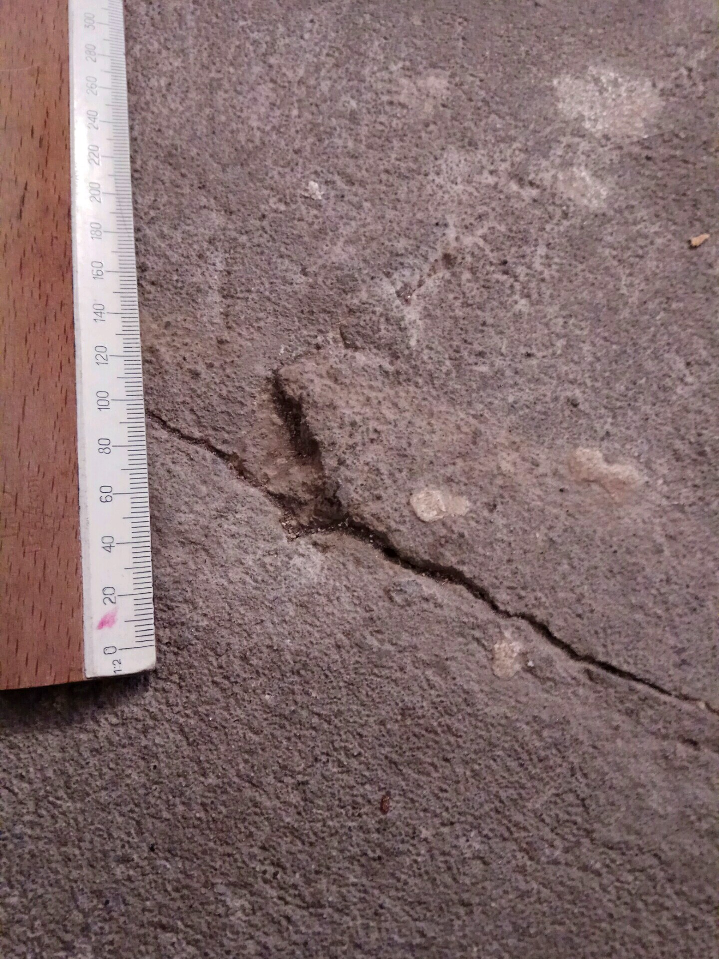

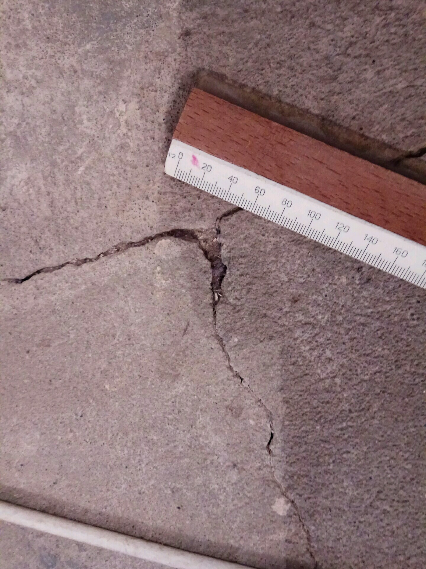

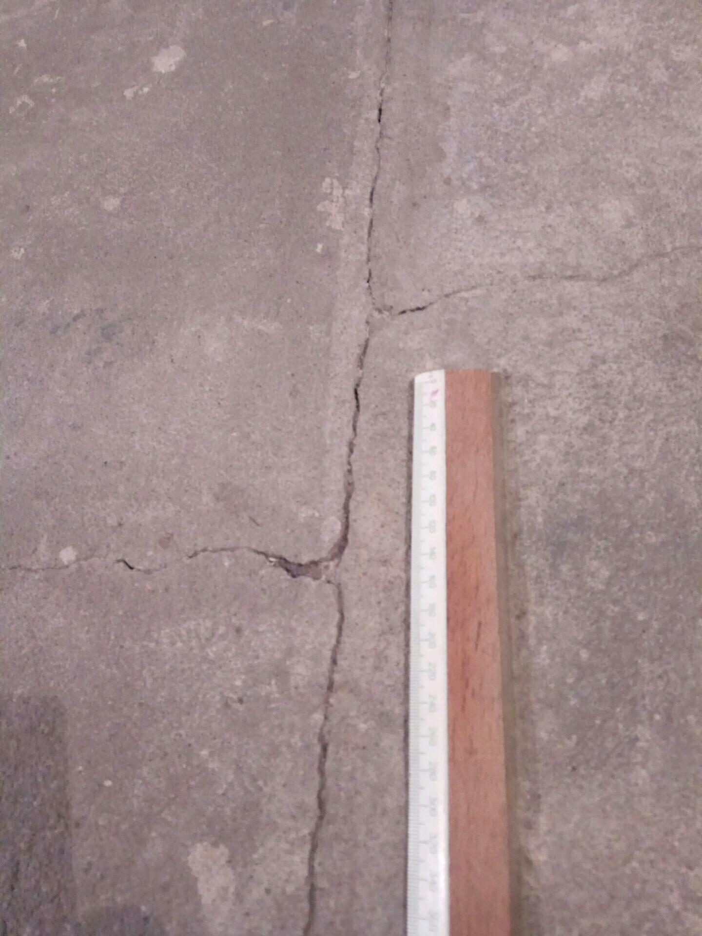

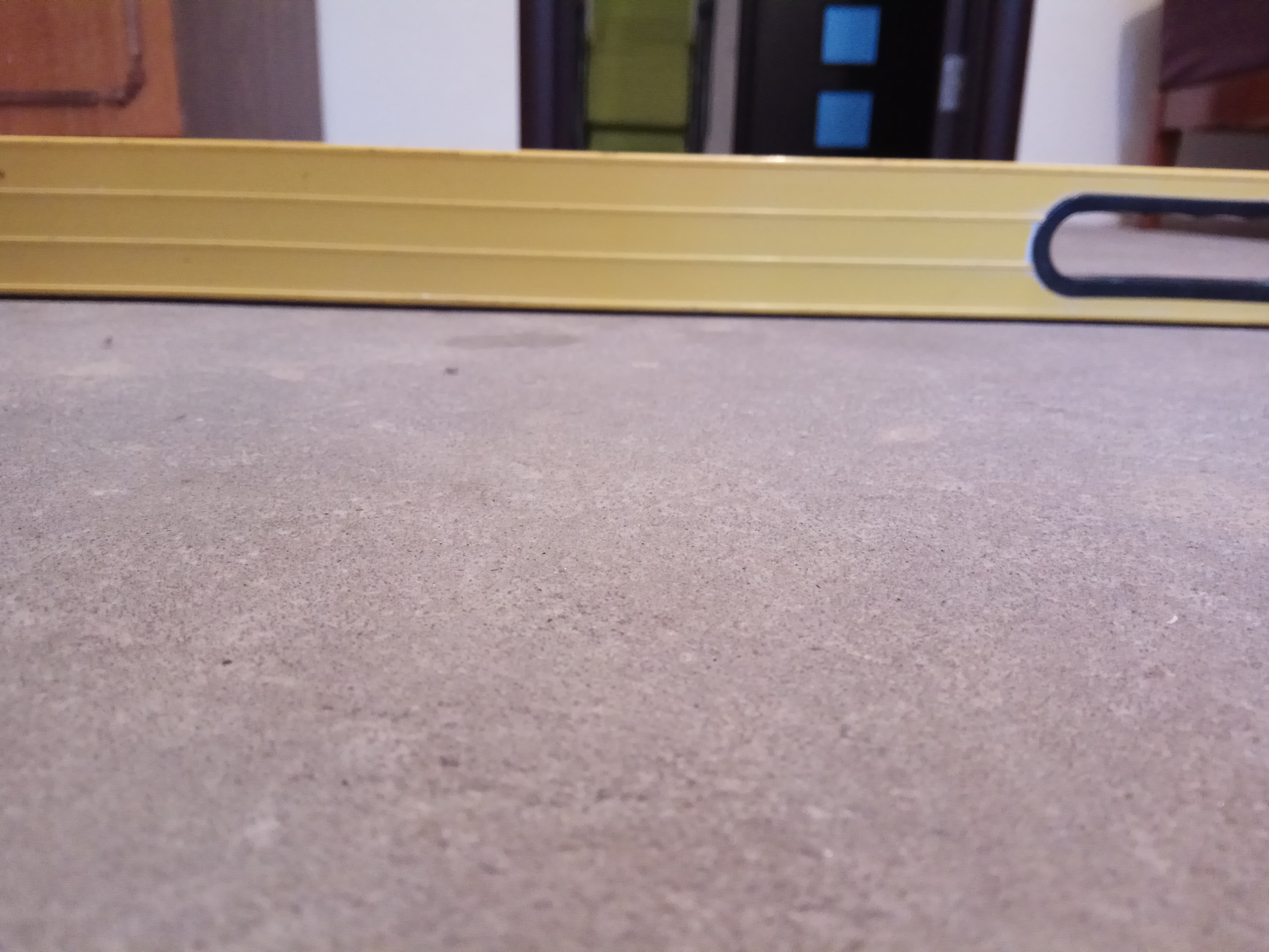

Прошу совета, можно ли по такому бетонному полу стелить линолеум и что делать с такими дефектами, как на фото 4 (трещины разной ширины вплоть до волосяных вдоль и поперёк панелей) и фото 5-6 (всего несколько выбоин)? По панелям ПК керамзит и стяжка.

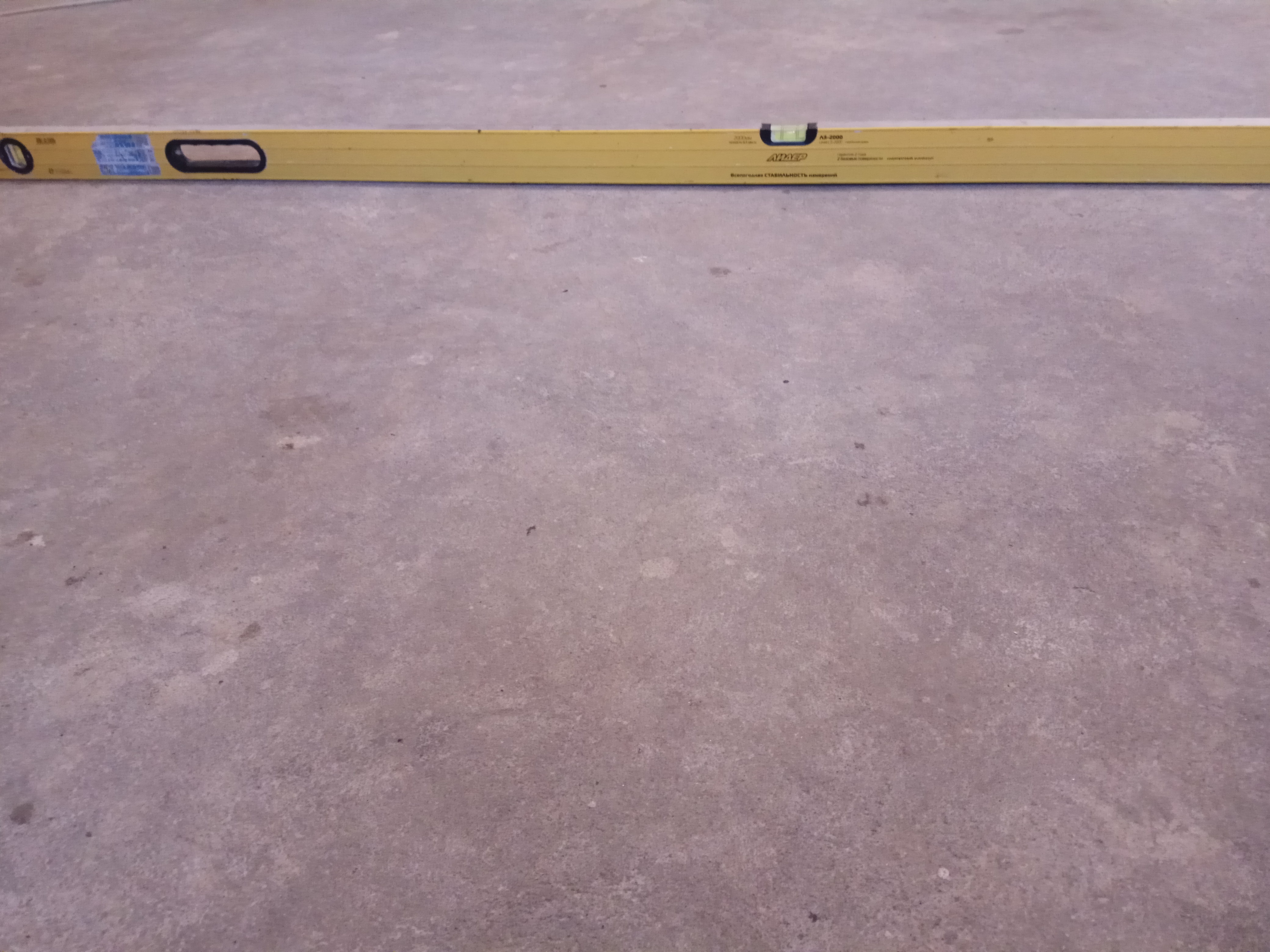

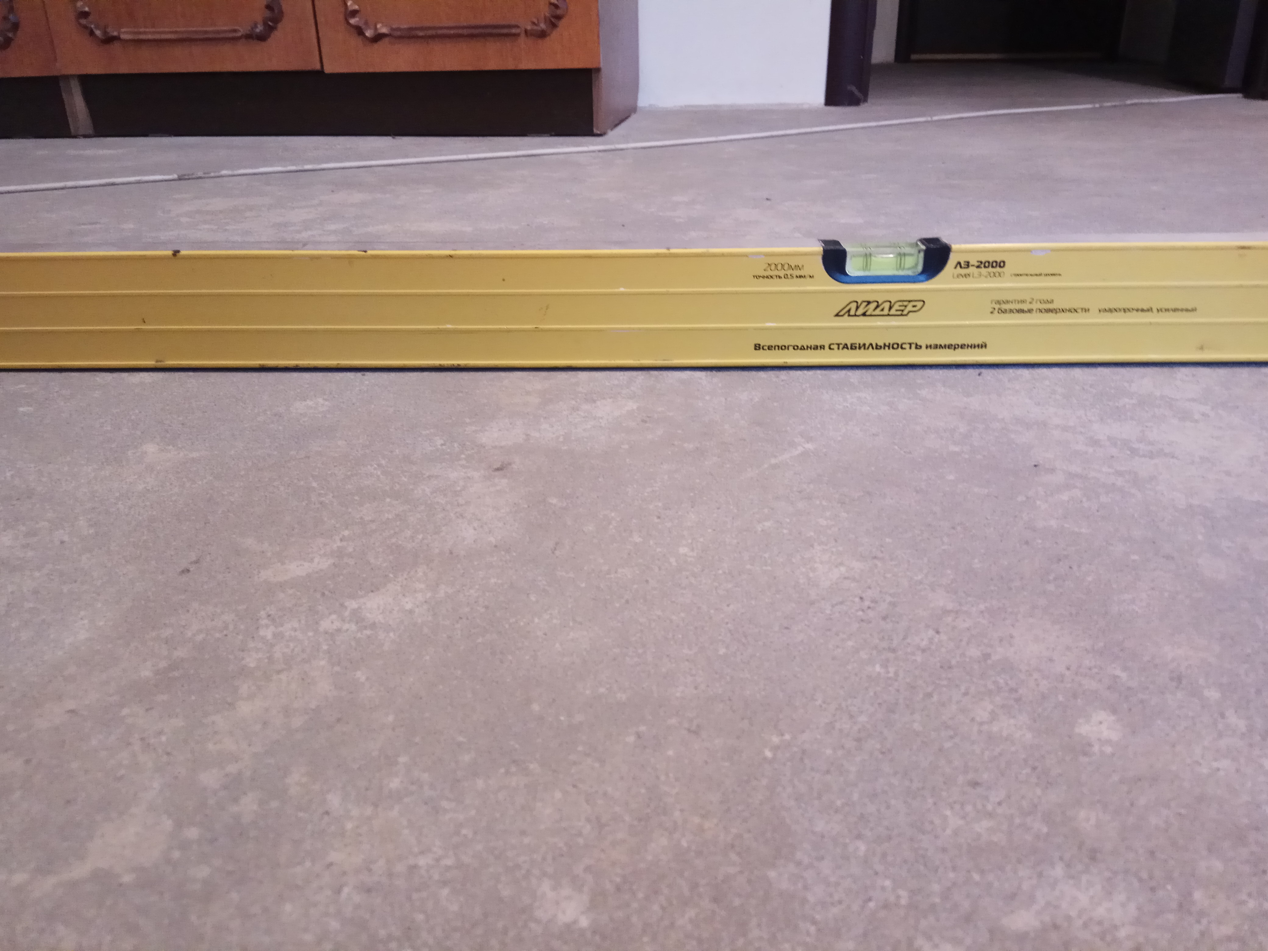

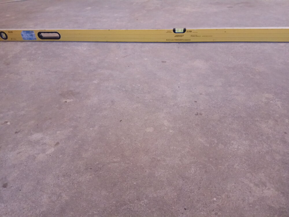

Добрый день. Такие вводные: квартира на 8 этаже, стяжка от застройщика желает быть лучше, перепад от самой низкой точки до самой высокой на полу около 15 мм. Ремонтники предлагают залить все это самовыравнивающей смесью и насчитали около 25 мешков на около 27 квадратов. По деньгах это для меня накладно...Есть какие то варианты альтернативы?спасибо
То Вам показалось!Скажу как доктор-доктору-у Вас бомбезный пол для линолеума.Я бы не делал ничего,окромя подмазать явные ямки,как на последнем фото.Но ежели сильно хотите,то можете расшить болгаркой трещины и заделать любым ремонтным безусадочным раствором.

Какое финишное покрытие и каков характер неровностей-плавные по всей площади или явные единичные горбики-ямки?
в комнате ламинат планировал, в коридоре или ламинат или плитка, на кухне точно плитка.
ям явных нету, горбы счухали.. Если взять один угол комнаты за 0 (ниже уже перекрытие) то к дверям в коридор доходит до -10мм (коридор ниже).

Ну так и не парьте мозг,даже по ДБН неровности 2 мм являются стандартом для высококачественной стяжки,соответственно если комната имеет длинну 5 метров и нет явных ям или горбов то ничего Вашему ламинату не будет.
Для плитки 10 мм тоже не страшно,спокойно вытягивается клеем во время укладки плитки.
Всё написанное касается эконом ремонта,для качественного ремонта перепад в 10 мм не допустим.

1 По фото,память у меня уже отказывается сохранять все увиденные гектары стяжек.
2 Ежели плиточным клеем,то добавить чуток цемента,т.к. чистый клей мягкий
3 любым,у меня в машине лежит Рапидит,в этой темке Пропеллер недавно давал ссылку на его более дешёвый аналог
А вот по линолеуму я не сильный спец,чисто на хлопский розум,чем толще,тем крепче.Ну и не клеил я его никогда,и так стоит.

Да ладно, 10мм на 5 м - это 0,2% !!! Куда уж качественней?! Я думаю на таком уклоне даже вода не течет :D
З.ы. Прибил бы такого заказчика...:D
Это для строителей 10 мм мелочь,для отделочников допуск 2 мм,но не на м пог,а на любой размер помещения.Лично у меня это 2 мм на любую площадь стяжки,хоть 100,хоть и 500 м2.
Звучит гордо, а в чём сакральный смысл? И как вы вымеряете 2мм на 20м? :eek: Я думаю что даже у лазерных уровней таких допускав нет :D
Подобного рода трещины (до 8 мм шириной) мы заполняем-замазываем затиркой для межплиточных швов. Так поступаем даже полах в гаражах. И не под мощный линолеум, а под хилые полиуретановые и эпоксидные покрытия, под которые наши странные ДБНы требуют прочность стяжки М400.
Затирка - это уже готовый раствор с четко указанным диапазоном ширины шва, который им можно заполнить. Трещина - это шов. Только не совсем ровный.
В отличие от клея для плитки прочность затирки от М300.

Ну почему же "звучит"?У меня гектары стяжек сделаны с таким допуском,готов лично Вас пригласить на любой из прошлых или будущих объектов для проверки.Мой Бош 3-80 предоставлю в Ваше распоряжение.
Фишка в том,что лазер ставится в центре дома,а не по краям и при всех перемещениях контроль идёт минимум по трём точкам.Площадь этажа дома редко превышает 100 м2,поэтому ловлю я этих 2 мм легко и не принуждённо.Хотя сейчас заканчиваю отделку дома где каждый из 3 этажей имеет по 400 м2,там тоже погрешность не более 2 мм на этаж.Технадзор со стороны заказчика принял работу с оценкой "отлично".
Вспомнилось ещё моё любимое американское посольство,там нам выдали допуски стандартные 1 мм на метре,по итогу на стене длинной 35 метров и высотой в максимальной точке 12 метров у меня было максимальное отклонение 2 мм,после чего глава технадзора госдепартамента США нам озвучил что это была самая ровная стена на его памяти.Впрочем можете взять правило и сами проверить-это наружная глухая стена со стороны дополнительного входа на улице Сикорского.
Так что по ровностям поверхностей я готов мерятся писюнами с любым сомневающимся,т.к. я таки знаю и умею.
А сакральный смысл ровных поверхностей очень прост-так легче делать последующую отделку.Ну и нам намного проще и легче сделать идеальную плоскость,чем искривить ту же стяжку на 10 мм.

спасибо, а как вариант плиточным клеем натянуть/вытянуть неровности на всей площади возможно или нет?
Под плитку это реально,т.к. делается в процессе укладки.Ну а по всей плоскости-не реально,т.к. клей тянется,рвётся и укладывается не равномерно.Да и прочность у него малая.Именно поэтому и придумали самоналивайки.

То есть слой клея в 1 см под плиткой это допустимо и не смертельно?:rolleyes:
Для СМ11 как раз допускается до 10 мм.
Не глупый заказчик умеет считать денежку,поэтому легко может посчитать,что лишних 10 мм плиточного клея для ТП обходятся в ту же стоимость,что весь комплекс материалов+работа по заливке 7 см стяжки на тот же ТП.
Ну смею не согласится с Вами из личного опыта при слое 10мм мешка клея хватает на 2-2.5 кв.м, просто при укладке плитки при таком слое, клей просто может не полность заполнить пространство под плиткой и могут быть такие неприятности
Вот именно потому что пространство под плиткой не заполнено полностью Вам и хватает мешка на 2-2,5 м2.Происходит это при укладке на ляпухи,а потом и вылазят указанные на фото проблемы.Ну и опять же,судя по фото,там никто и не знал о двойном промазе.Я ведь тоже старый плиточник,поэтому двойной промаз наше всё,ну и на толстых слоях также идёт двойная гребёнка крест на крест-одна на основание,другая-на плитку.Этим достигается равномерное распределение клея под всей плиткой.
Ну и немного математики.Если очень грубо,то насыпная плотность любой цементной смеси 2 тонны на м3,соответственно вес 1 см слоя 20 кг.По СНиПам коэффициент заполнения клеем подплиточного пространства должен быть не менее 80 %,соответственно при слое 1 см там должно быть не менее 16 кг клея.На сегодня стоимость клея для тёплого пола танцует в от 237 грн за СМ 117 до 436 за см 17,что в среднем даёт нам расход по деньгам 215 грн за 16 кг.
