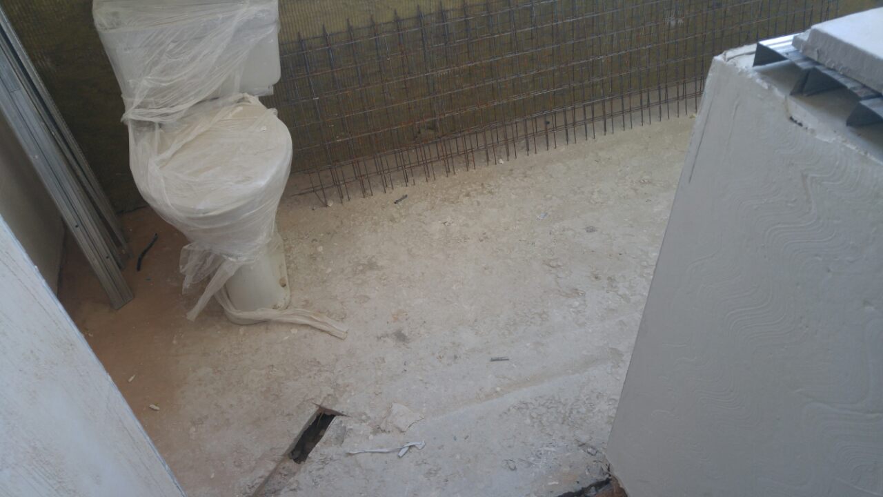

Теперь второй вопрос. Стяжка на лоджии под тёплый пол.
Задача, в идеале выйти в уровень стяжки в кухне, так как помещения объеденные. Площадь лоджии 4 м2.
Вот классическая схема установки теплого пола.
Средняя высота пола для стыковки в уровень стяжки 6-6.5 см. Т.е. не очень большой запас высоты.
Тем более есть приличный перепад высот по длине лоджии, до 2.7 -3 см.

Фото поверхности прилагаю.

Допусти мы ли такие толщины стяжек?--------Вот это правильный вопрос!!!По утеплителю такие толщины не допустимы,картинка у Вас дебильная,зальёте Вы 1 см,на следующий день зайдёте туда провод монтировать,оно у Вас всё покрошится под ногами,сметёте веничком и в мусор.
Можете рискнуть-уложить на ЭППС провод и сразу залить 4 см стяжки.Но более надёжно не ставить ЭППС,а просто кинуть 5 мм любого вспененного утеплителя и спокойно залить стяжку.

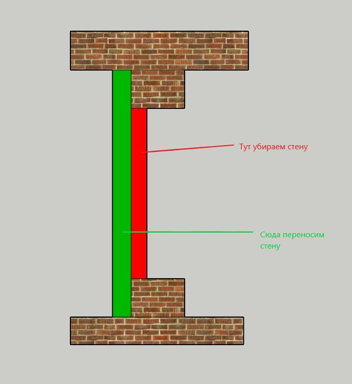

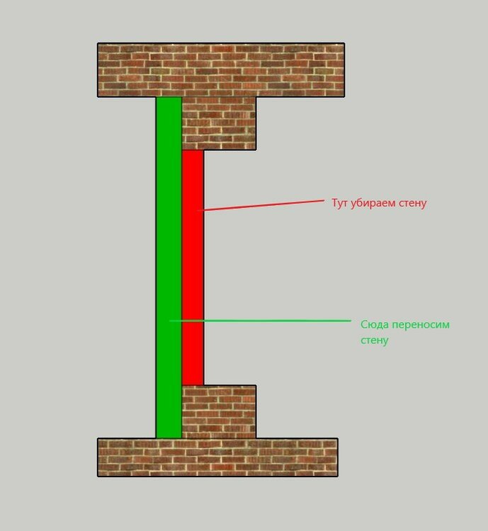

После того, как убрать перегородку из гипсовых ПГП остаётся канава в стяжке глубиной 4-5 см и длинной около 3х метров. Судя по советам, для заполнения вполне подойдёт Силтек Ф35.
На краю этой канавы хочу поставить перегородку из ГКЛ (каркас 75, двойная обшивка ГКЛ), получается, что дюбели будут заходить на расстоянии около 3-4см от края стяжки.
Стяжке примерно 2.5 года, машинная в новострое, без ваты и утеплителей.
Что делать?
1. Отказаться от этой затеи
2. Заделать канавку силтеком, подождать пару недель, высверлить отверстия под дюбели, ставить перегородку.
3. Перенести перегородку ещё на пару сантиметров от края стяжки, и всё по пункту 2. Но тогда придётся делать на 50м профиле :(
