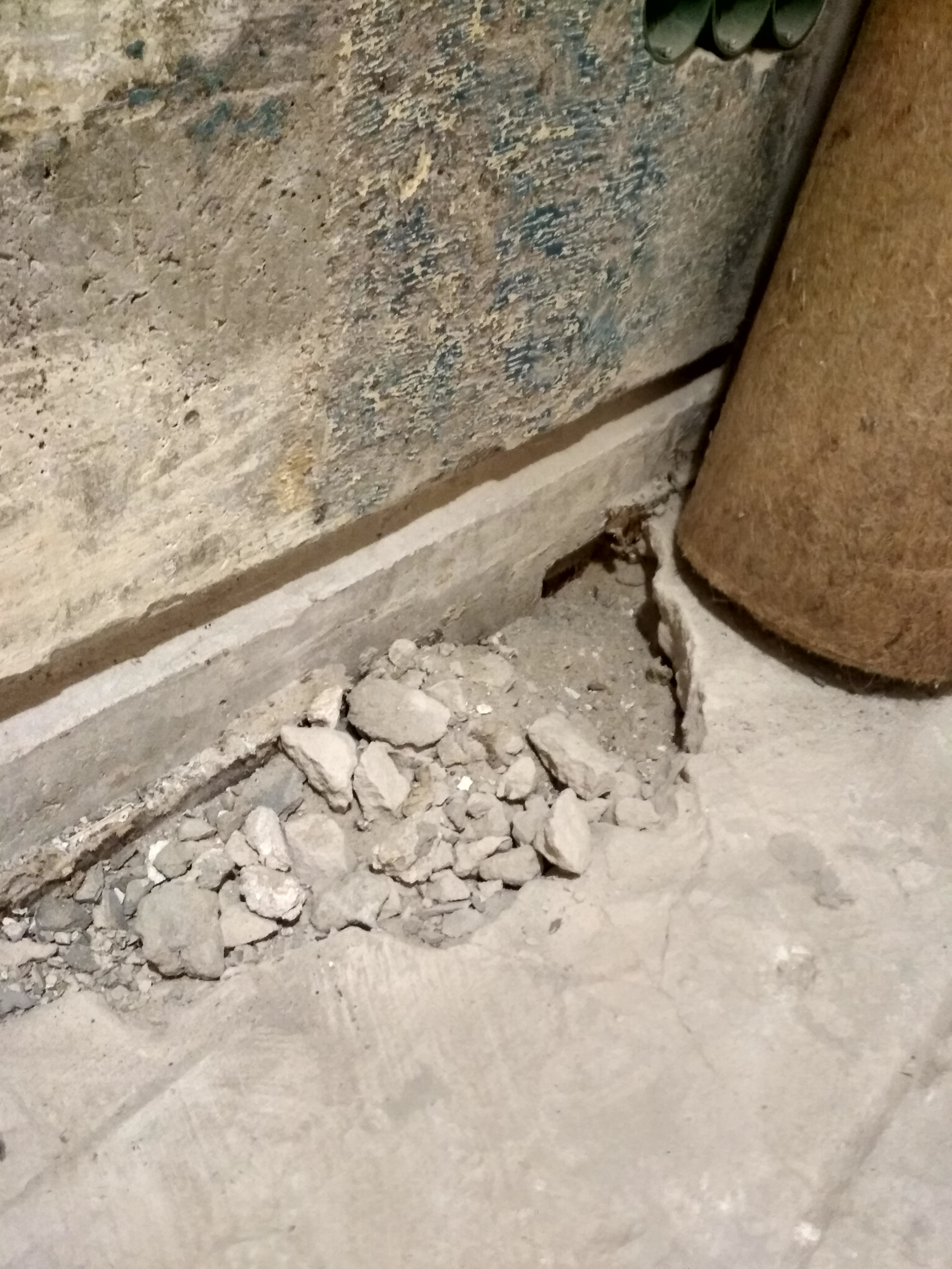

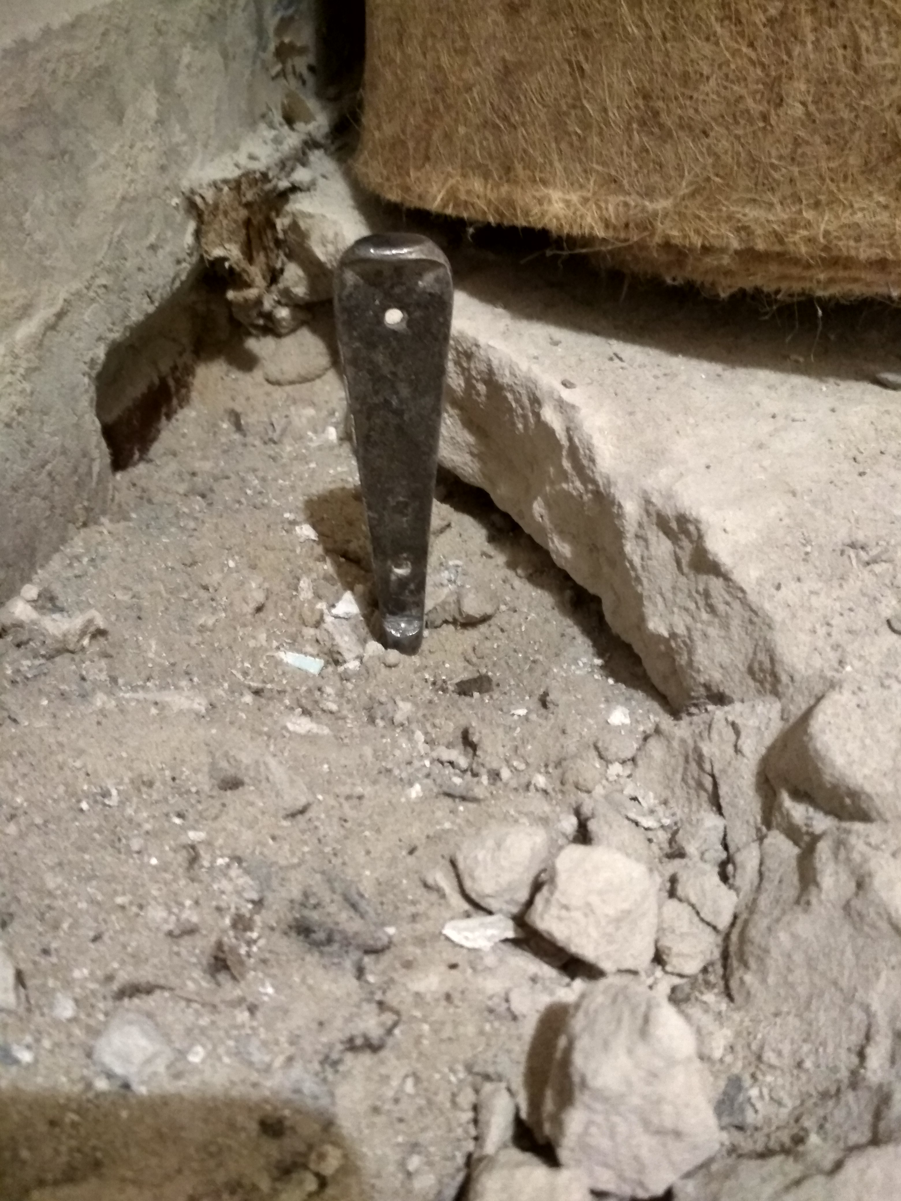

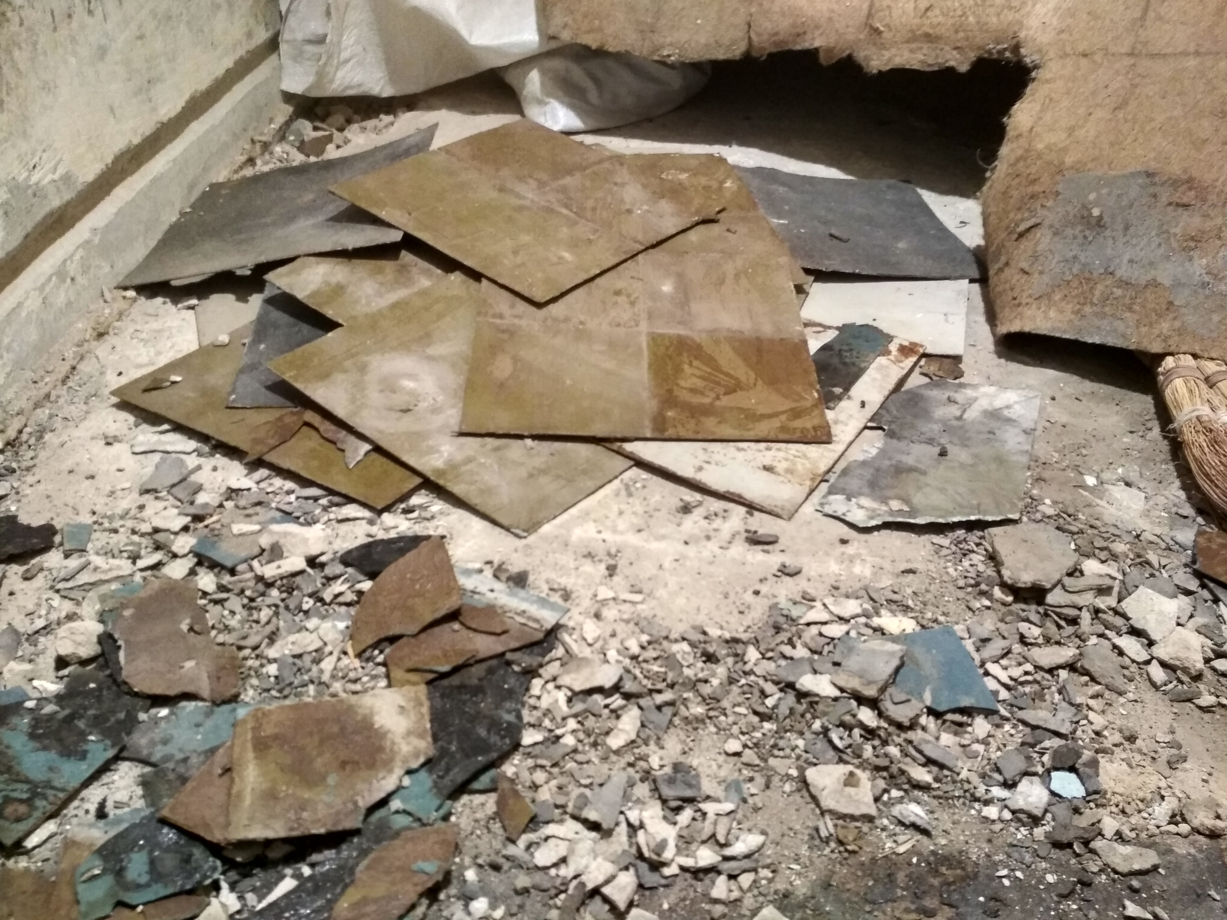

Решил в хрущевке снять в коридоре и на кухне линолеум и положить плитку. После снятия двух слоев линолеума, один был приклеен к другому, а первый (родной) был приклеен к основанию чем-то типа мастикой черной, добрался до основания. По углам это основание просело, а остальная площадь в трещинах. Толщина этого основания 5 см, и лежит оно на 10 см песка.
Я так понимаю что класть на это основание плитку нет никакого смысла, укреплять тоже, надо, наверное, его полностью сбить до песка и уложить новую стяжку?
Если да, то какие мои шаги после демонтажа основания?
Песок оставляю и по нему лью стяжку, закрыв его плотной клеенкой?
Как выставлять маяки? Расчищаю от песка место под дюбель и вгоняю его панель перекрытия? Какая может быть толщина панели чтобы не провалиться к соседям?

Если панель шатровая, то 6см.
Скорее всего что да.
Значит не разгонишься с дюбелем, да и к тому же от перфоратора у соседа может отвалиться штукатурка или пойти трещины...
Может попробовать просверлить свой потолок, как уйду в песок соседского пола тогда буду точно знать?

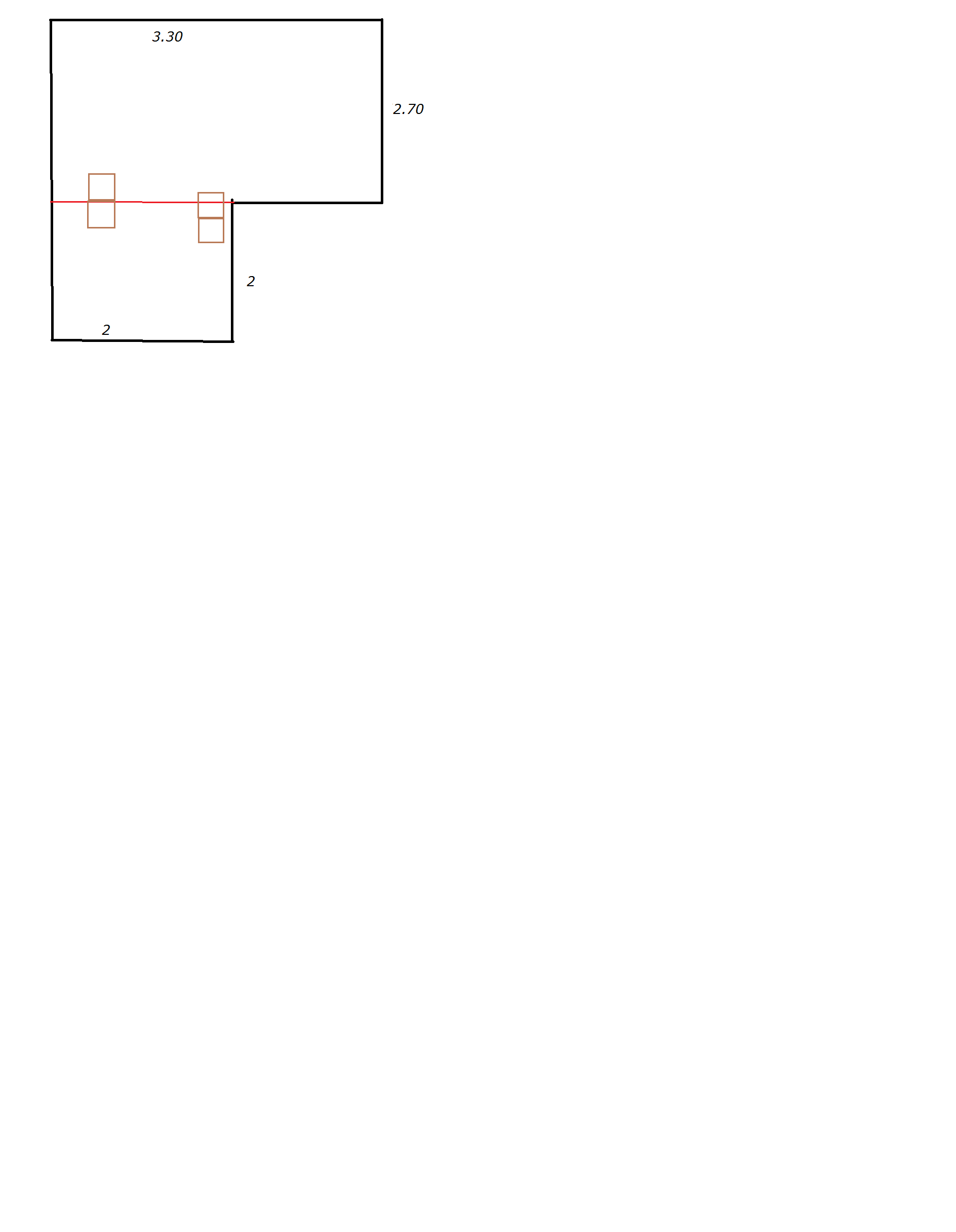

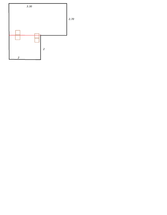

Такой вопрос. Комната с тёплым полом Г образного типа с разделением демпферной лентой.Одна часть 3.30 на 2.70,вторая 2х2. При такой квадратуре плитку 42 на 42см. класть только по стыку шва или можно на шов.
так независимо от квадратуры демпферный шов должен повторятся во всех слоях.
но по факту, для выполеннеия этого условия, может оказаться так что рисунок укладки напольного покрытия будет эстететичеки неудовлетворительным, мягко скажем.
