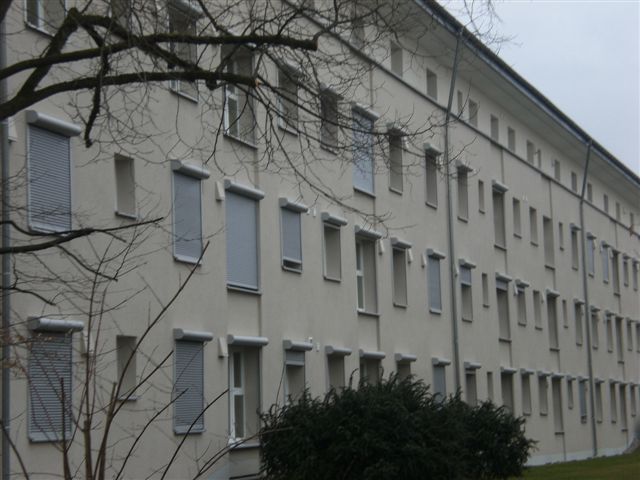

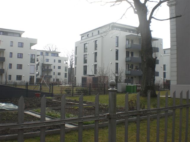

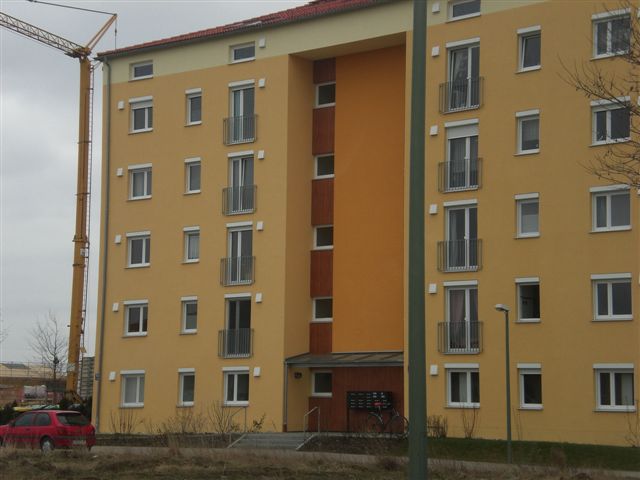

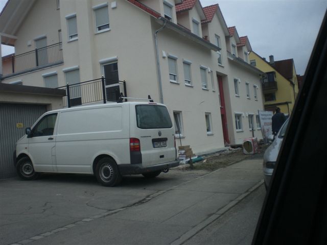

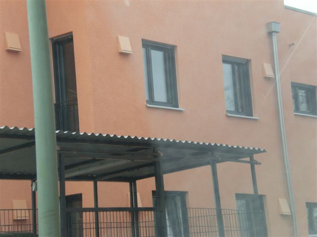

Так в том то и дело, что это не совсем лучше чем ничего, а это хорошо. ( не сочтите за рекламу ). Я тесно работаю с германией и австрией, там Инвентеры ( Ревента это копия Инвентера ) вставлены практически в каждое здание! я серьезно, проехав по Германии километров 100 на авто, можно сбится со счета, их тысячи в прямом смысле слова. Вот я и решил попробовать тоже, как писали ранее, я же не больше немцев дышу.:) а там тоже не глупые люди и ставят поголовно. Вот что я пытаюсь выяснить, для чего нужны установки мощнее по кубам? У меня в доме очень приятный комфортный воздух (до рекуператоров он таким далеко не был ). Что мне дала бы лишняя кубатура? Я не понимаю.. И я не только о ревенте, есть и другие производители с небольшой кубатурой, есть у меня и мелтем ( германия ), дорогущая установка а по кубам от 15 до 60.

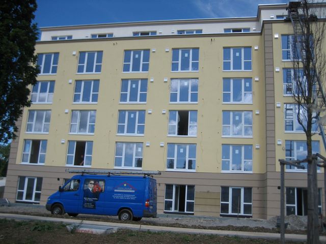

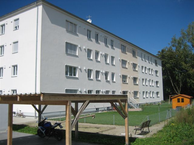

А вот давайте я уж если на то пошло и фотодоказательство выставлю, мож кому и интересно будет.:) ( это германия )
проехав по Германии ............

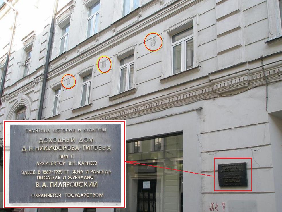

Немцы грите :D, очень похоже на обычные приточные клапаны, которые были у нас еще до революции. :D
За фотки спасибо! :beer:

Да нема за що.:beer: пару фото сделаны не мной. Это не приточные клапаны, это рекуператоры Инвентер, тоже что и у нас Ревента.
