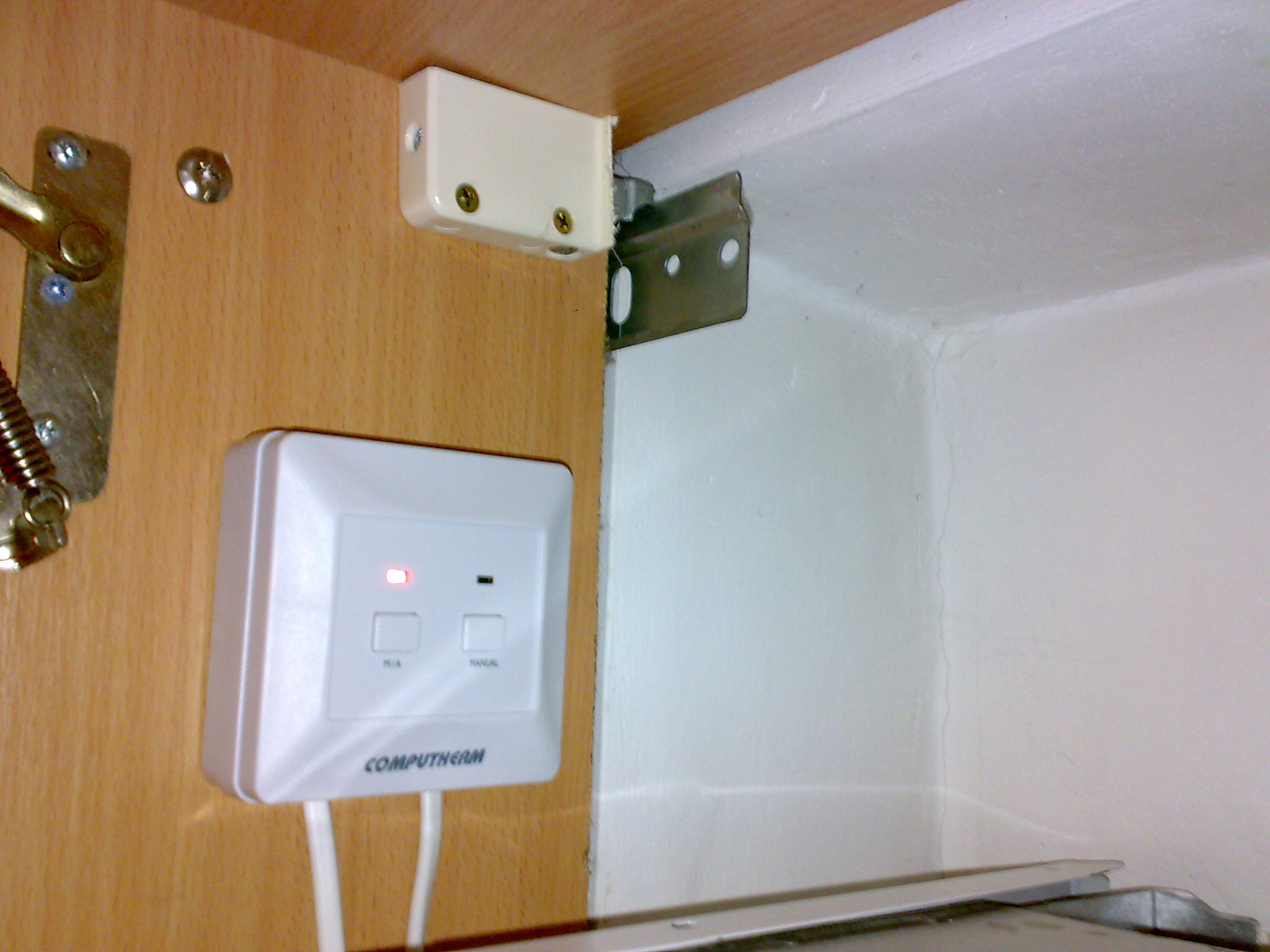

У меня тож Computherm Q7 RF 2 года. Покупала в Киеве в магазине напротив Фридома. Нареканий нет. Только почему-то от самого приемника, который висит возле котла, нужен еще провод не только в розетку, а и в котел.
Может у меня какая-то модификация?
Его в комплектации не было:(
Пришлось судорожно его искать по соседям.

а разве бывает по другому ? :)
у меня на предлагаемом радиоваринте аналогично, приемник вкл в розетку, а из приемника двухжильный кабель в котел уходит.

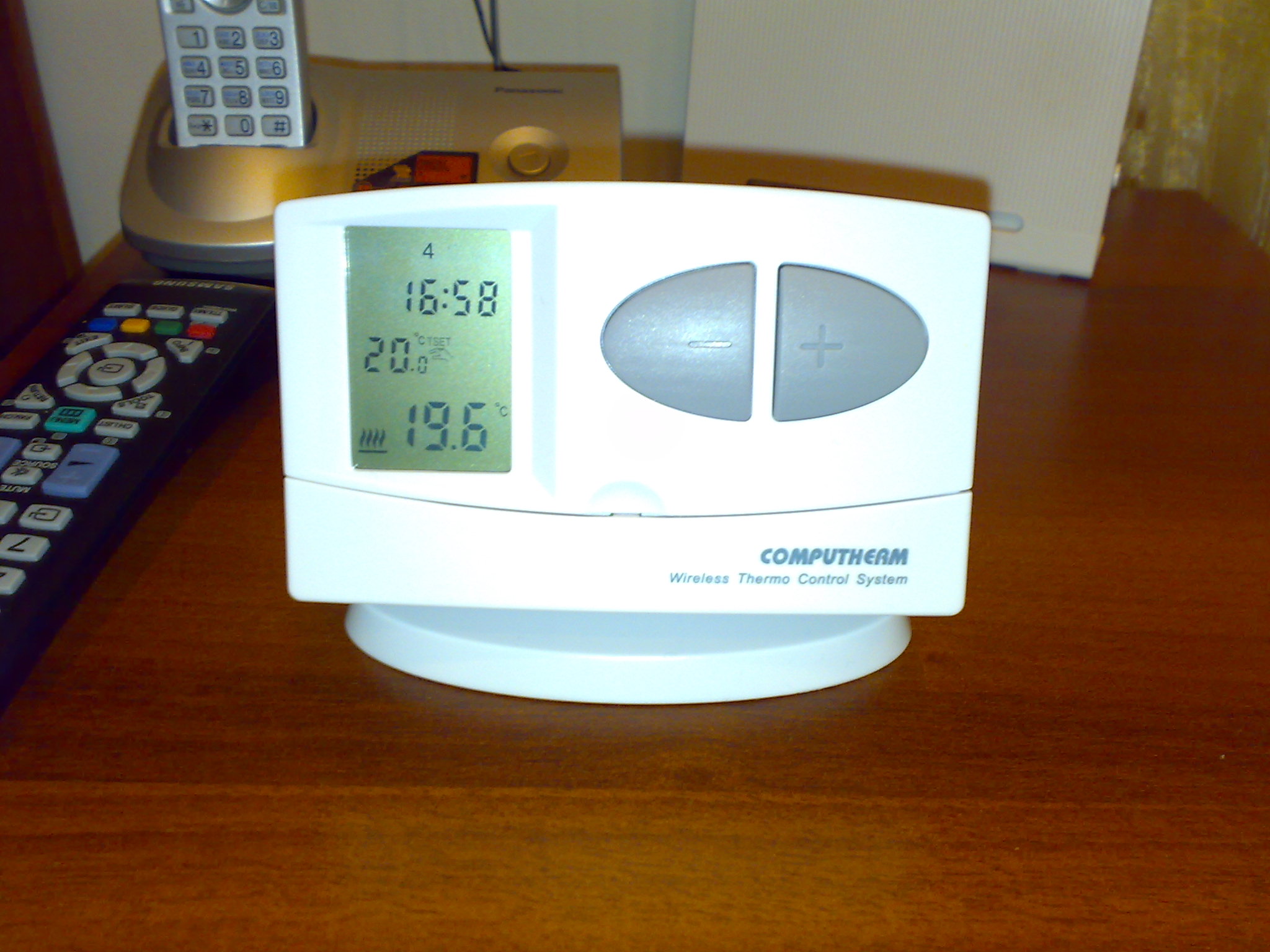

Тоже приобрёл в 2010 году себе и родителям. Классная вещь! Люблю такие умные и "напичканные" приборы. Но в последнее время (2-3месяца) у меня временами (1-2 раза в сутки) перестаёт включать котёл, а у родителей наоборот - выключать (особенно по ночам). Как то не очень приятно просыпаться при +14...15 градусах, а если куда то уехать на 2-3 дня, то и СО порвёт нах! Батарейки менял конечно же, частоту синхронизации по п.7.2. делал, тест-режим проводил - всё отлично, но проблема так и не решилась. Расстояние между приёмником и передатчиком - 3...4 метра через бутовую стену 0,5м (спальня-кухня), вайфая нет. Стоял раньше и дальше (у самой кровати - 10м). У родоков вообще на кухне стоит в 2,5 метрах друг от друга без преград.
PS: Может мне какие то бракованные попались?!

Такую же хрень начал замечать за своим, то не вкл., то не выкл., причем началось после замены батареек, со сдохшими работал больше года и все было пучком. Попробую заменить на более подсевшие, ежли поможет - отпишусь.
а подробнее как именно не вк-выкл по чем это замечалось?
Температура упала, индикатор (пламя) на прогр. загорелся, на приемнике красная лампочка - нет, соотв. котел стоит. Бывает, что котел не вырубается, на приемнике красная горит, на прогр. индикатор пламени не светится. Грабли бывают раз/два в 3-4 дня. Настройка по новой передатчик/приемник ничего не изменила. Буду пробовать подсевшие батарейки, потому как до замены все было згидно малюнку. :(
ГАЛИМЫЙ програматор!!! Обжегся у матери, работа такая же как у вас плюс иногда то вкл. то выкл. ( мигает пламя) подозреваю что радио канал плохо защищен и он ловит всякую херню . Очень не рекомендую, дома Сейтрон работает шесть лет как часы. Только менял батарейки, походу у венгров много брака...:(
нарекания на ту модель с радио - таки есть. Проводные вроде нормально отрабатывают.
Надежнее протянуть провода от котла к программатору, если это возможно, и не парится про сбои в работе котла.

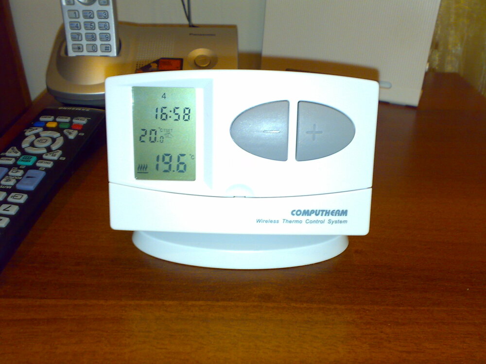

Купив весною Ауратон 2025 у львівському вольтарі, недавно підключив, глючив зараза - там раз у 5хв виконуєтесь синхронізація передавача з приймачем так в момент синхронізації загорявся зелений діод (немає зв’язку) і приймач збивав роботу котла. Взяв друг у нього без проблем.
Подзвонив на вольтар пояснив проблему, там порадили Ауратон не брати, а взяти QT 7rt, так і зробив, з вересня працює відмінно
