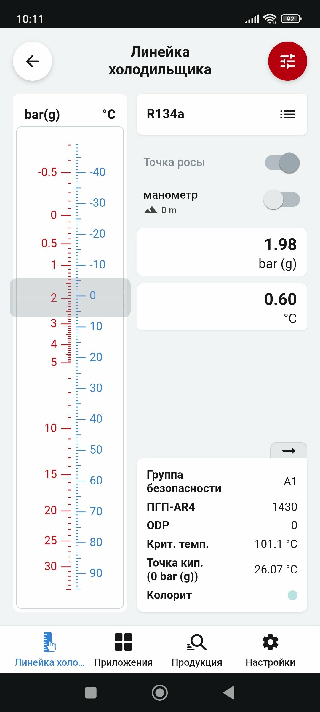

Dem@ Опубліковано: 23 лютого Поділитись Опубліковано: 23 лютого (змінено) Разряжения, там не должно быть. Если оно появилось, тогда это утечка фреона и тогда могла подсасаться влага(конденсат) Попробуйте сваккумировать и заправить по весам. Мин. Рабочее давление 2атм. Чем теплее в помещении, тем выше давление.. Змінено 23 лютого користувачем Dem@ 1 Посилання на коментар Поділитися на інших сайтах More sharing options...
yur43 Опубліковано: 24 лютого Поділитись Опубліковано: 24 лютого 23.02.2025 в 10:13, Dem@ сказав: Разряжения, там не должно быть. Если оно появилось, тогда это утечка фреона и тогда могла подсасаться влага(конденсат) Попробуйте сваккумировать и заправить по весам. Остаточний діагноз. R134a погано сумісний з більшістю компресорних мастил, при їх взаємодії і подальшому охолодженні утворюються парафінові бляшки, які частково забивають капілярну трубку. Лікування - заміна компресора з маслом на високотемпературний аналог. Знайшов і причину цієї поведінки. Рівно місяць тому я вирішив оптимізувати роботу бойлера, знизивши робочу температуру на 9 градусів. Процес забивання капіляра став інтенсивніший через холодніші старти і коротші періоди роботи на високій температурі. Підняв температуру нагріву - ТН почав вмикатись при вищій температурі і переварювати парафін в довшому циклі. Наступний цикл починається з чистим капіляром, компресор швидко виходить на режим. Додавання фільтру-осушувачу перед капіляром може покращити ситуацію, але це не точно, бо при економному низькотемпературному режимі фільтр може забитися воском . Посилання на коментар Поділитися на інших сайтах More sharing options...
Серьожа Опубліковано: 24 лютого Поділитись Опубліковано: 24 лютого (змінено) В 22.02.2025 в 22:58, yur43 сказал: В італійців лажа - фільтр один на всасі компресора. А совкопром ставив фільтр перед капіляром. Місце є, чого б не впаяти Все ставят фильтр-осушительный патрон после конденсатора перед капилляром или ТРВ.На всасывании скорее всего не фильтр а докипатель. Змінено 24 лютого користувачем Серьожа 1 Посилання на коментар Поділитися на інших сайтах More sharing options...
Серьожа Опубліковано: 24 лютого Поділитись Опубліковано: 24 лютого 8 часов назад, yur43 сказал: R134a погано сумісний з більшістю компресорних мастил, при їх взаємодії і подальшому охолодженні утворюються парафінові бляшки, які частково забивають капілярну трубку Есть такое.Можно заправить R406.Только жидкой фазой,меньшим количеством. 1 Посилання на коментар Поділитися на інших сайтах More sharing options...
Dem@ Опубліковано: 24 лютого Поділитись Опубліковано: 24 лютого 1 минуту назад, Серьожа сказал: Все ставят фильтр-осушительный патрон после конденсатора перед капилляром или ТРВ.На всасывании скорее всего не фильтр докипатель. Не докипатель, а отделитель жидкости. Там внутри есть сеточка, которая действительно не пропускает парафин. Я эту задачку с 134ым фреоном не смогли решить долгие годы, верней фреон начинает забивать каппилярку через 15лет. И производители перешли на R600. Здесь оборудование новое, и каппилярка с большим протоком. В таком случае только вода.(Верней дырка-утечка-подсос влаги) Но Чел решил эту проблему за 3дня . Мне пришло решение за 3 года. 1 Посилання на коментар Поділитися на інших сайтах More sharing options...
Серьожа Опубліковано: 24 лютого Поділитись Опубліковано: 24 лютого 5 минут назад, Dem@ сказал: Там внутри есть сеточка, которая действительно не пропускает парафин. 6 минут назад, Dem@ сказал: верней фреон начинает забивать каппилярку через 15лет. И производители перешли на R600. Получается что пропускает. 8 минут назад, Dem@ сказал: Здесь оборудование новое, и каппилярка с большим протоком. В таком случае только вода.(Верней дырка-утечка-подсос влаги) Скорее всего так и есть.Если на всасе вакуум,то он может втянуть золотник и засосать влагу. 2 Посилання на коментар Поділитися на інших сайтах More sharing options...
Dem@ Опубліковано: 24 лютого Поділитись Опубліковано: 24 лютого 5 минут назад, Серьожа сказал: Получается что пропускает. Скорее всего так и есть.Если на всасе вакуум,то он может втянуть золотник и засосать влагу. Через золотник не может, там заглушка. Может, через ту дырку, куда сбежал фреон. Посилання на коментар Поділитися на інших сайтах More sharing options...
yur43 Опубліковано: 24 лютого Поділитись Опубліковано: 24 лютого (змінено) 16 годин тому, Dem@ сказав: Через золотник не может, там заглушка. Может, через ту дырку, куда сбежал фреон. Ковпачок був ледве закручений. Змінено 25 лютого користувачем yur43 Посилання на коментар Поділитися на інших сайтах More sharing options...
yur43 Опубліковано: 25 лютого Поділитись Опубліковано: 25 лютого 22 години тому, Dem@ сказав: Не докипатель, а отделитель жидкости. Там внутри есть сеточка, которая действительно не пропускает парафин. Я эту задачку с 134ым фреоном не смогли решить долгие годы, верней фреон начинает забивать каппилярку через 15лет. И производители перешли на R600. Здесь оборудование новое, и каппилярка с большим протоком. В таком случае только вода.(Верней дырка-утечка-подсос влаги) Мне пришло решение за 3 года. ще відкриття Зтравив частину газу - система почала співати. Вихід в режим швидкий, випарювач став холоднішим, звуки з компресора якісь рівніші. Супер! Виходить, завод перезаправив? Посилання на коментар Поділитися на інших сайтах More sharing options...

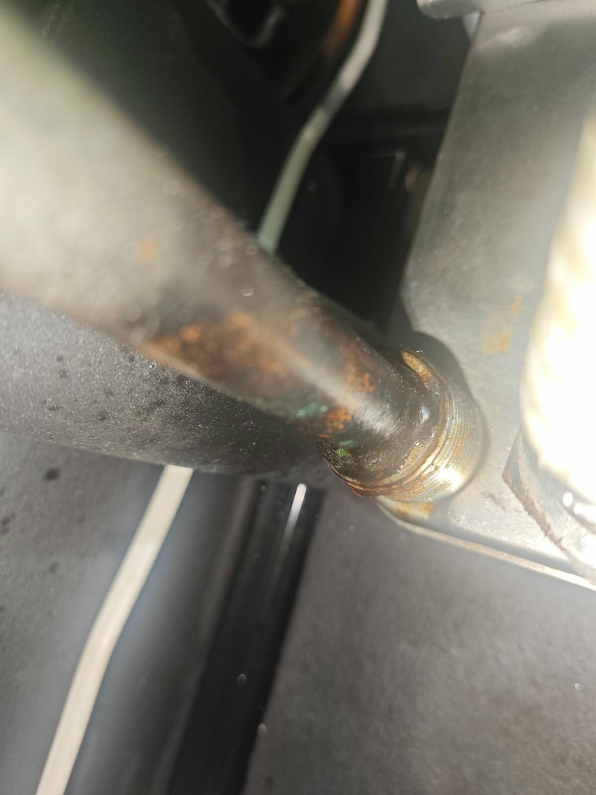

sidus Опубліковано: 8 жовтня Поділитись Опубліковано: 8 жовтня Доброго дня, питання по герметичності контурів фреону в самому ТН: наскільки герметичність постійна? в мене вже 4ий сезон ТН геотермальний відчизняного виробника, але постійна історія із тим, шо десь фреон потроху виходить. Це дуже просто визначається: вмикається з першого разу, якшо фреону мало, з 2го, 3го і тд...якшо з 5го ні, то тільки сервіс і дозаправка. Минулого року знайшли одну негерметичність, перепаяли і все працювало чудово. Я зрадів, нарешті я впевнений у опаленні, але цього року знов те саме, вже інше місце з масляними плямами, хоча минулого року ми все дуже ретельно перевірили. То чи можливо шо з часом просто зявляються нові місця негерметичності чи то ми так кожного року шукаємо? Це бісить по 2 причинам: * Коли інвестуєшь в ТН, думаєшь от зараз вкладусь, а потім почнеш економити на електриці, але по факту сервіс/поломки зменьшують економію суттєво * Невпевненність, через те, шо вмикається не з 1го разу, якшо десь поїхати з будинку, немає впевненності, шо при перезавантаженні опалення взагалі запрацює і будинок просто замерзне. У когось ще так чи то мені так повезло? Посилання на коментар Поділитися на інших сайтах More sharing options...
Vstar Опубліковано: 8 жовтня Поділитись Опубліковано: 8 жовтня 6 хвилин тому, sidus сказав: Доброго дня, питання по герметичності контурів фреону в самому ТН: наскільки герметичність постійна? Мабуть десь фахівці зекономили на якості матеріалів. Подібного не повинно траплятись (ваш холодильник не має ж подібних проблем...) Посилання на коментар Поділитися на інших сайтах More sharing options...
sidus Опубліковано: 8 жовтня Поділитись Опубліковано: 8 жовтня В 16.10.2024 в 13:11, Vikingua сказал: У товариша БУ ТН з европи, ніхто туди ніколи не долівав фреон і все гарно. тож у вас мабудь таки десь є дуже мала негерматичність фреонового кола Ось до речі в тему мого питання, але тут зрозуміло, на заводі паяють так, але чи можна так запаяти руками і мати герметичний контур? Посилання на коментар Поділитися на інших сайтах More sharing options...
sidus Опубліковано: 8 жовтня Поділитись Опубліковано: 8 жовтня 1 минуту назад, Vstar сказал: Мабуть десь фахівці зекономили на якості матеріалів. Подібного не повинно траплятись (ваш холодильник не має ж подібних проблем...) Холодильник заводський виріб ) хочется почути відгуки володарів відчізняних ТН, як у них Посилання на коментар Поділитися на інших сайтах More sharing options...
volomoto Опубліковано: 8 жовтня Поділитись Опубліковано: 8 жовтня 28 хвилин тому, sidus сказав: але чи можна так запаяти руками і мати герметичний контур? Можна звичайно, якщо дотримуватись технологічного процесу і не економити на матеріалах. Скиньте фото місця, яке пропускає. Посилання на коментар Поділитися на інших сайтах More sharing options...
sidus Опубліковано: 8 жовтня Поділитись Опубліковано: 8 жовтня 4 часа назад, volomoto сказал: Можна звичайно, якщо дотримуватись технологічного процесу і не економити на матеріалах. Скиньте фото місця, яке пропускає. Я так розумію шо і перепаяти не дуже вийде в цьому місці, доступа нема Посилання на коментар Поділитися на інших сайтах More sharing options...
Dem@ Опубліковано: 8 жовтня Поділитись Опубліковано: 8 жовтня Ну Я конечно всякое видел. А можно фото остального творения ! Пожалуйста!!! Для истории и в в музей Евгену. ЗЫ. По существу- нержавейка перегретая. Надо отрезать 3мм нержавейки- и впаивать переход. 2 Посилання на коментар Поділитися на інших сайтах More sharing options...
volomoto Опубліковано: 9 жовтня Поділитись Опубліковано: 9 жовтня 17 годин тому, sidus сказав: Я так розумію шо і перепаяти не дуже вийде в цьому місці, доступа нема Я так і думав, що негерметичність десь на теплообміннику. Ви цього без розбирання ТН та витягування ППТО не перепаяєте. 1 Посилання на коментар Поділитися на інших сайтах More sharing options...
Gons4eg Опубліковано: 9 жовтня Поділитись Опубліковано: 9 жовтня 08.10.2025 в 12:21, sidus сказав: Холодильник заводський виріб ) хочется почути відгуки володарів відчізняних ТН, як у них Це GeoSun чи Entheos? Посилання на коментар Поділитися на інших сайтах More sharing options...
sidus Опубліковано: 9 жовтня Поділитись Опубліковано: 9 жовтня (змінено) 3 часа назад, Gons4eg сказал: Це GeoSun чи Entheos? GeoSun, хоча коли обирав думав і про Entheos ) ну короче зрозумів ) скоріш за все на наст. рік (бо цей виходячи із минулого досвіду пройде якось з 2-3 разу запускаючись) буду викликати сервіс і доведеться демонтувати і перепаювати всі ці моменти в заводських умовах. Не знаю скільки мені це коштуватиме, бо гарантія в них 3 роки і нажаль вже фсьо. ну або можливо просто дешевше дозаправляти кожного року. Які варіанти? Змінено 9 жовтня користувачем sidus Посилання на коментар Поділитися на інших сайтах More sharing options...
yur43 Опубліковано: 9 жовтня Поділитись Опубліковано: 9 жовтня 21 хвилину тому, sidus сказав: ну або можливо просто дешевше дозаправляти кожного року. Які варіанти? правильніше відремонтувати і користуватися 1 Посилання на коментар Поділитися на інших сайтах More sharing options...
Gons4eg Опубліковано: 10 жовтня Поділитись Опубліковано: 10 жовтня 19 годин тому, sidus сказав: Не знаю скільки мені це коштуватиме, бо гарантія в них 3 роки і нажаль вже фсьо. Не прикольно відвалити суму і мати такий головняк на вихлопі... А я майже зупинив вибір на їхньому обладнанні... Посилання на коментар Поділитися на інших сайтах More sharing options...
sidus Опубліковано: 10 жовтня Поділитись Опубліковано: 10 жовтня (змінено) 7 минут назад, Gons4eg сказал: Не прикольно відвалити суму і мати такий головняк на вихлопі... А я майже зупинив вибір на їхньому обладнанні... ну саме по собі обладнання ок, по зборці в мене конкретний головняк вийшов, але вони кажуть, шо зараз по-іншому паяють (правильно), але не можу нажаль перевірити, хіба шо перепаяють і тоді дам відгук, але це 2-3 роки і можна буде робити висновки. Основне, шо вони не пропадають як сервіс + треба за 3 роки гарантіі ці штуки (якшо будуть) виявити і відрумонтувати. Зараз би я цю проблему виявив би з після першого року експлуатаціі, але нажаль вчимося на свому досвіді ) Змінено 10 жовтня користувачем sidus Посилання на коментар Поділитися на інших сайтах More sharing options...
МакДо Опубліковано: 10 жовтня Поділитись Опубліковано: 10 жовтня (змінено) 2 години тому, sidus сказав: ну саме по собі обладнання ок, по зборці в мене конкретний головняк вийшов, але вони кажуть, шо зараз по-іншому паяють (правильно), але не можу нажаль перевірити, хіба шо перепаяють і тоді дам відгук, але це 2-3 роки і можна буде робити висновки. Основне, шо вони не пропадають як сервіс + треба за 3 роки гарантіі ці штуки (якшо будуть) виявити і відрумонтувати. Зараз би я цю проблему виявив би з після першого року експлуатаціі, але нажаль вчимося на свому досвіді ) На вашому місці я б виніс їм всі мізки, бо випадок кричуще гарантійний. Змінено 10 жовтня користувачем МакДо Посилання на коментар Поділитися на інших сайтах More sharing options...
outdoor24 Опубліковано: 10 жовтня Поділитись Опубліковано: 10 жовтня 14 хвилин тому, МакДо сказав: бо випадок кричуще гарантійний і на відремонтовані вузли та агрегати гарантія ж наче має подовжуватися 1 Посилання на коментар Поділитися на інших сайтах More sharing options...
sidus Опубліковано: 10 жовтня Поділитись Опубліковано: 10 жовтня 19 минут назад, МакДо сказал: На вашому місці я б виніс їм всі мізки, бо випадок кричуще гарантійний. то так, але ж в договорі 3 роки...корочше тут десь є профільна гілка виробника, пошукаю - там підніму тему, думаю всім буде цікаво шо скаже виробник і яка аргументація буде...власне і поточні і майбутні клієнти б теж це хотіли б знати, бо підозрюю ситуація не поодинока Посилання на коментар Поділитися на інших сайтах More sharing options...
