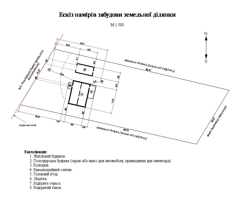

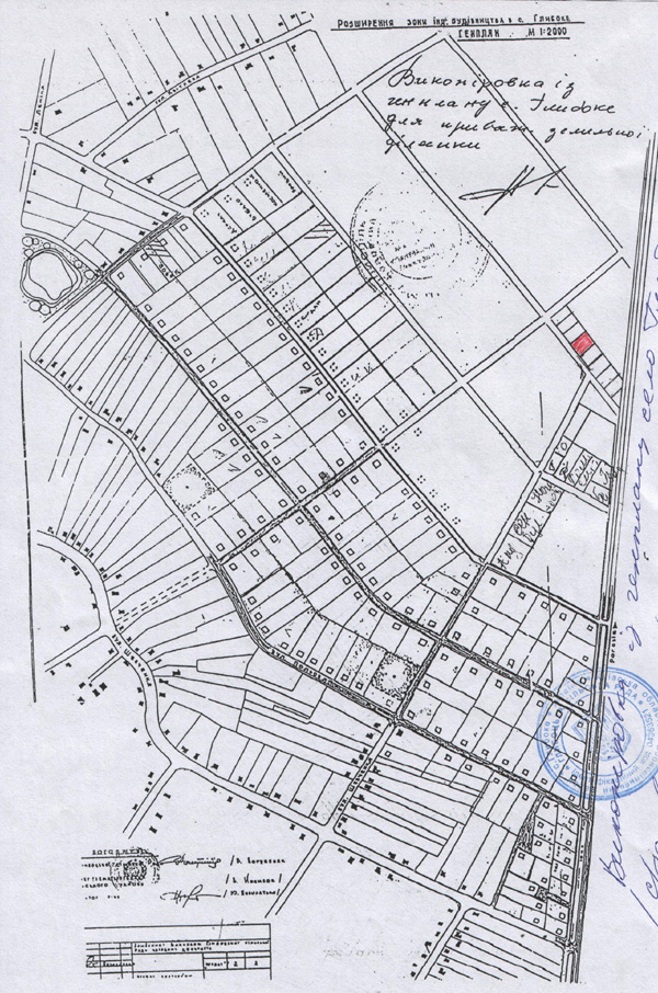

Муж был сегодня в бориспольской архитектуре, хотели подать документы на стройпаспорт.
В общем, нас круто "обрадовали", что пока не будет нормального генерального плана села, никакой стройпаспорт нам не светит, потому что они не могут составить вимоги. Наш участок в поле, и в генплан он не попадает, на выкопировке нам его от руки пририсовали, но это не годится.
Генплан вообще-то должна делать (обновлять) сильрада, но они не спешат дёргаться, т.к. это деньги. И что нам теперь делать, делать новый генплан села за свой счёт?! :( Или ждать непонятно сколько месяцев (лет), пока сильрада соизволит его сделать? :(
И ещё, в архитектуре сказали, что гараж нельзя ставить на одной линии с домом, как мы нарисовали в эскизе. Это что за непонятные требования, откуда они? :( Если такое действительно есть, подскажите пожалуйста, где это написано?
Вот такое нашла.
ДБН 360-92
3.24* У містах і селищах міського типу на присадибних ділянках при дотриманні санітарних протипожежних і будівельних норм можуть бути розміщені господарські будівлі та гаражі, вбудовані у житловий будинок, прибудовані до нього, або у вигляді окремої будівлі.
Розміщення господарських будівель по лінії забудови житловими будинками не допускається.
Розміщення гаражів слід передбачати переважно вбудованими або прибудованими до житлових будинків по лінії забудови або в глибині ділянки.
Значит ли это, что нельзя разместить гараж так, как на эскизе? К слову, участок в обычном селе, а не в городе, и не в с.м.т., если это имеет значение.
