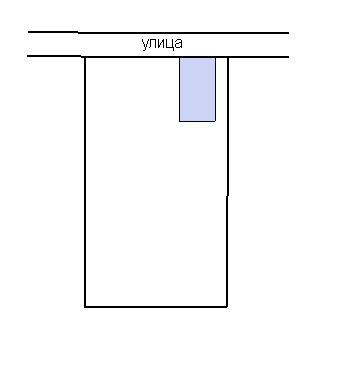

2012GERDA Опубліковано: 13 квітня 2013 Поділитись Опубліковано: 13 квітня 2013 Подскажите кто-нибудь, а разрешается строить гараж на границе участка, если выезд их него будет прямо на улицу ??? Вот тут эскиз как хочется . Посилання на коментар Поділитися на інших сайтах More sharing options...
Miron VV Опубліковано: 13 квітня 2013 Поділитись Опубліковано: 13 квітня 2013 Подскажите кто-нибудь, а разрешается строить гараж на границе участка, если выезд их него будет прямо на улицу ??? Вот тут эскиз как хочется . да, разрешается 1 Посилання на коментар Поділитися на інших сайтах More sharing options...
