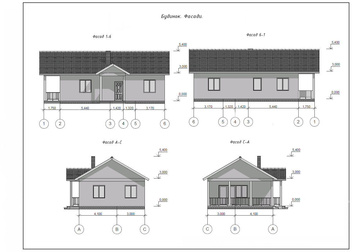

была сегодня в хар. район. архитерктуре, загадали что нет фасадов, максимальних вимірів висотності, - ну тут ладно. Вроде бы в законе это есть.
Что значит висотность непонятно) Просто дом в разрезе и поставить максимальную точку?
Опять же?! Сразу не сообразила спросить, это делать и на дома и на баню (хоз постройку).
Так еще и красавцы говорят что давайте план помещений и поверхів, они мол должны удостовериться, что дом меньше 300кв. Отакие дела)
Высоты и на фасадах проставить можно, разрезы для этого не нужны. Я ставила на фасадах всех построек. Планы помещений по новому наказу для строй.паспорта надо сдавать, можно не вычерчивать все размеры, а обозначить талько габаритные.
nata, если в курсе, как считаете такое указание макс высоты для дома подойдет?
(ссылка устарела)
а вы прям на таких картинках рисовали высоту? (ссылка устарела)
Кстати, если на участке 2 здания и 2 здания в стройпаспорте, то нужно же на каждое фасады и высоты?
"плани поверхів об’єктів із зазначенням габаритних розмірів" - этот жеж нужно приносить и на 2-е здание? так получается?
