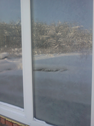

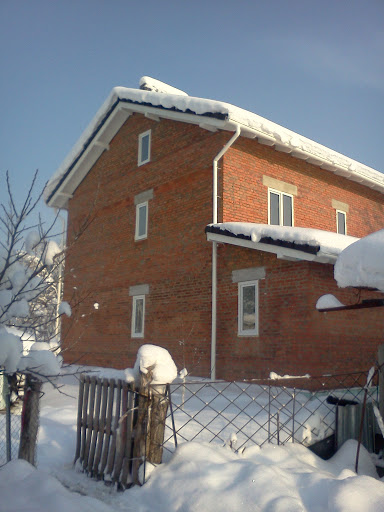

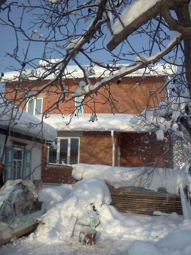

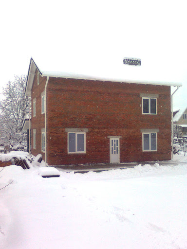

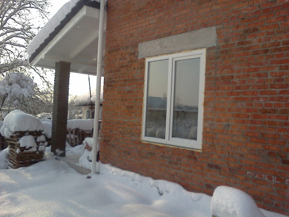

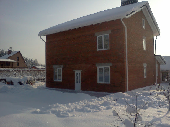

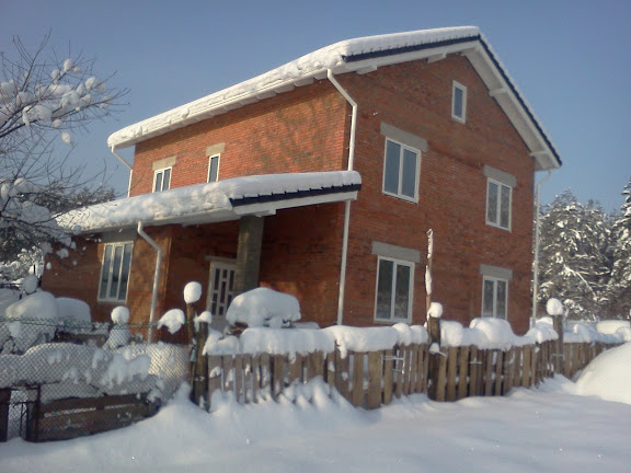

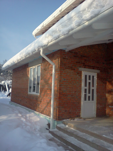

  • 3 тижні потому...
муж ездил на выходных в село, порадовал меня фотографиями дома :)
IMG057.jpg.a60ba6000c51741b8e1b6e519478e2c3.jpgIMG055.jpg.3dcfbe2796e87b0aebe3a640e7bb7525.jpgIMG058.jpg.ff6a98fb509f5996be0144ff1cbab210.jpgIMG059.jpg.eadd8febf37301c319e61a869c8783ff.jpgIMG061.jpg.69403d29728b649506aa14b41753031e.jpgIMG064.jpg.a0af76a6fcb94bbccab36d6ed5073be7.jpgIMG065.jpg.c3bc54b6001fe0d66c27286fadce3fb1.jpgIMG067.jpg.8cc139bac884769d8d84e7a984d8c40e.jpg902272730_25D025A425D025BE25D1258225D025BE0267.jpg.380bd2bd5bb9a12d40f0ba830b4e9b04.jpg
Красиво смотрится!
Пора снимать опалубку лестницы - все сроки вышли!
да-да-да, но мы с детьми поболели, так что я попросила отсрочку у подрядчика...
