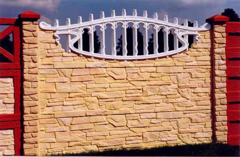

valya_bes Опубліковано: 22 грудня 2010 Поділитись Опубліковано: 22 грудня 2010 Как Вам вариант фигурного столбика из серии "Еврозабор" (см. фото) Выбор текстуры панелей достаточно большой. Потом все это можно покрасить в любой цвет. Мне кажется, еврозабор - неплохой вариант для забора между участками. eurozabor.kiev.ua/catalog.html 2 Посилання на коментар Поділитися на інших сайтах More sharing options...

D@redevil Опубліковано: 22 грудня 2010 Автор Поділитись Опубліковано: 22 грудня 2010 Как Вам вариант фигурного столбика из серии "Еврозабор" (см. фото) Выбор текстуры панелей достаточно большой. Потом все это можно покрасить в любой цвет. Мне кажется, еврозабор - неплохой вариант для забора между участками. eurozabor.kiev.ua/catalog.html Вариаант очень даже Ну бетонный забо полностью точно нет, тк у меня ж уже сад большой,газон и тд-туда не заедет никакой кран.. и внешне мне еврозаборы не очень. А вот пример столбиков очень даже. надо их посчупать...если креатив применить в окраске, то,поидее, может глмурненько выйти..а почем такой столбик не знаете, а то у них н сайте не нашла такого, как на фото....да и высота столба 2м мне маловастенькая... Посилання на коментар Поділитися на інших сайтах More sharing options...

valya_bes Опубліковано: 22 грудня 2010 Поділитись Опубліковано: 22 грудня 2010 .а почем такой столбик не знаете, а то у них н сайте не нашла такого, как на фото....да и высота столба 2м мне маловастенькая... можно поискать, я видела такой столбик у Днепропетровской фирмы (ссылка устарела) , у них к стати и двухсторонние панели есть. По цене - не скажу. А почему не подходит 2 м? У нас сосед 1,5 метра столбики установил- вполне даже... Посилання на коментар Поділитися на інших сайтах More sharing options...

D@redevil Опубліковано: 22 грудня 2010 Автор Поділитись Опубліковано: 22 грудня 2010 можно поискать, я видела такой столбик у Днепропетровской фирмы (ссылка устарела) , у них к стати и двухсторонние панели есть. По цене - не скажу. А почему не подходит 2 м? У нас сосед 1,5 метра столбики установил- вполне даже... Спасибо за ссылку. Поищу А я забор хочу 2 метра, а значит столбик выше должен быть поидее, ну чтобы красиво было Посилання на коментар Поділитися на інших сайтах More sharing options...
