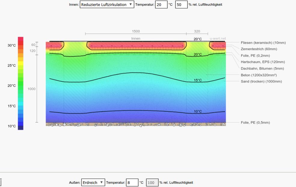

fim Опубліковано: 20 січня 2016 Поділитись Опубліковано: 20 січня 2016 Старый добрый uwert добавил новую графическую фитчу. Строит почему-то только сверху вниз, возможности перевернуть по моему нет. еще не совсем понял как корректно вставлять вертикальные слои, но земля внизу зы а земля так гарно прогревается Посилання на коментар Поділитися на інших сайтах More sharing options...
