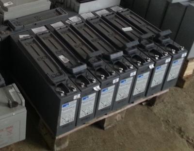

Ну да , расскажите это ОПСосам где на БС-ках стоят гелевые Sonnensсhein A412/120FT (Exide)
и которые выхаживают в БС спокойно 5-6 лет , а потом их списывают и еще ходят не один год - я такие вот щас ставлю в эконом варианты резервного питания .Остаточная емкость >80% и по цене 1500 грн post-21980-0-14828500-1369390850_thumb.jpg
