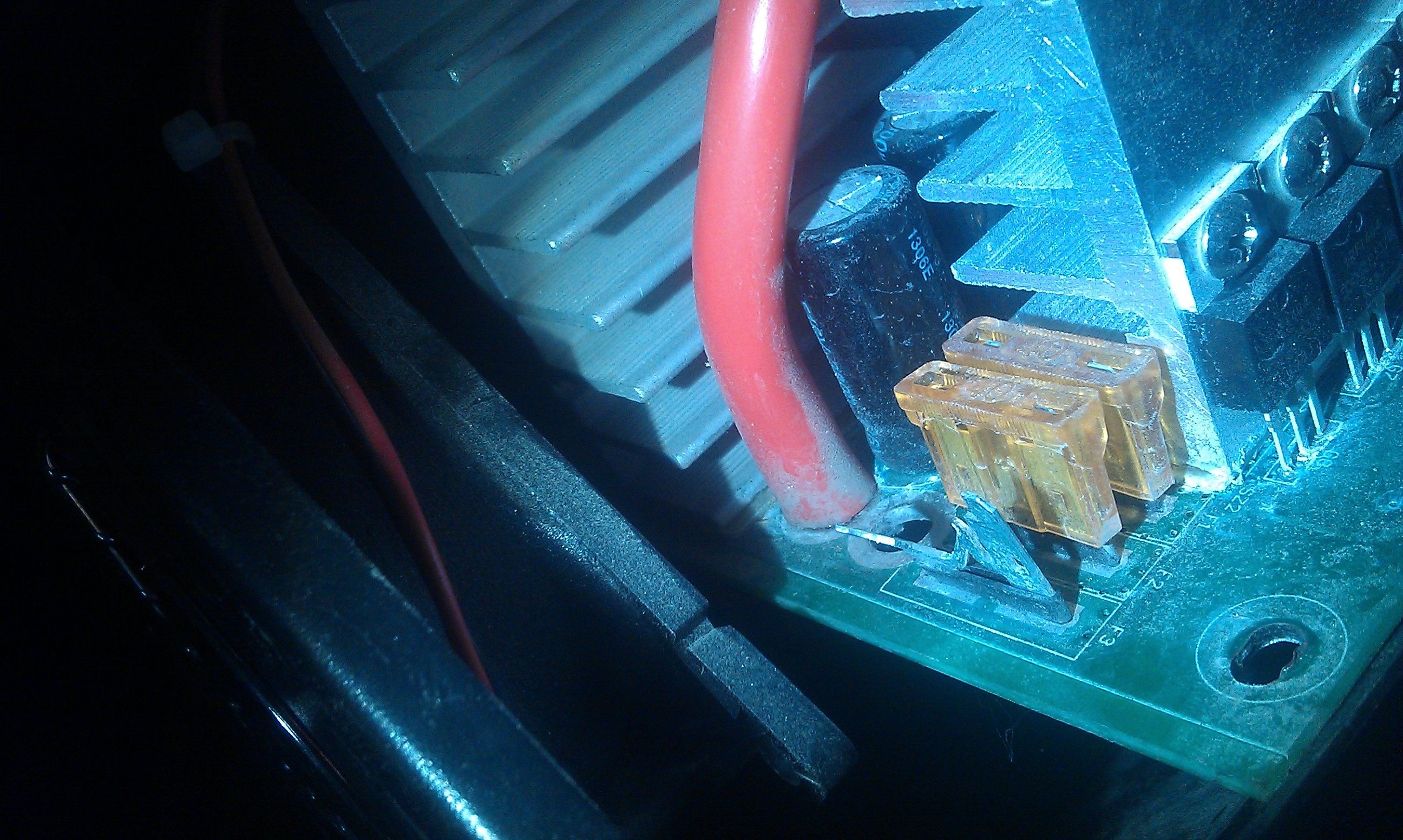

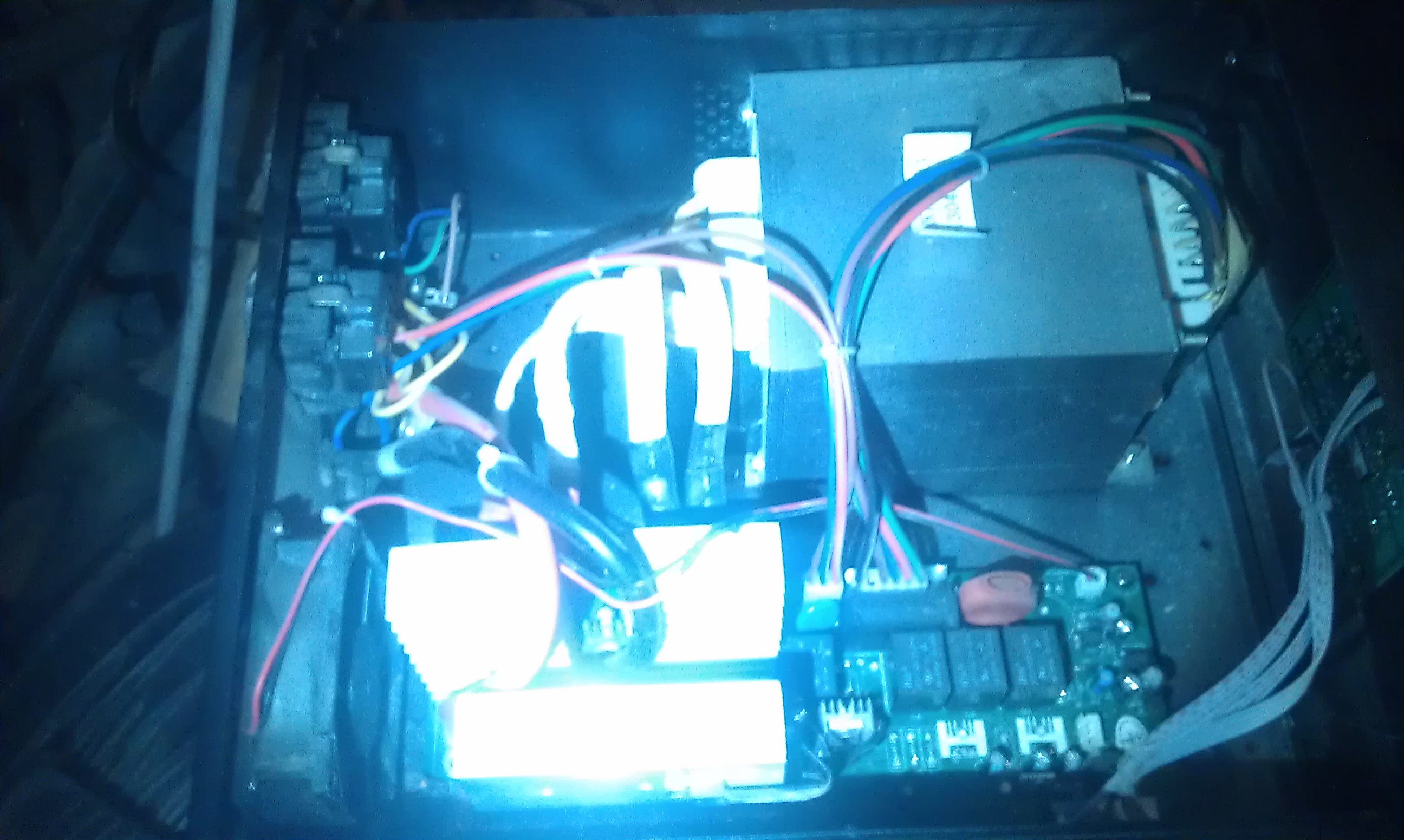

Khomen Опубліковано: 12 листопада 2014 Поділитись Опубліковано: 12 листопада 2014 Всем добрый день. Стоит у меня дома ИБП luxeon UPS-1500ZY. В один прекрасный момент услышал как он стал пищать (как при работе от аккум), при этом 220 в сети присутствовало. Пока я до него дошел - он потух... сняв крышку я обнаружил перегоревший предохранитель. Все бы ничего, но..: 1) все предохранители (их я нашел 3) впаяны в плату (т.е. надо выпаивать и впаивать другой) 2) где взять такой предохранитель (похож на автомобильный, но я не помню там предохр. на 40 А) 3) почему 2 преда в оболочке(оранжевой), а 3-ий - без 4) чего он вообще перегорел? Пы.Сы. если закоротить этот разрыв предохранителя, то упс включается и работает. Пы.Сы.2. УПС еще на гарантии, но хотелось бы понимать самому причину того что пред перегорел. Всем отписавшимся заранее спасибо. Посилання на коментар Поділитися на інших сайтах More sharing options...
Dalet Опубліковано: 12 листопада 2014 Поділитись Опубліковано: 12 листопада 2014 УПС еще на гарантии, но хотелось бы понимать самому причину того что пред перегорел. проверьте параметры зарядного устройства и аккумулятор. 1 Посилання на коментар Поділитися на інших сайтах More sharing options...
Seva1964 Опубліковано: 12 листопада 2014 Поділитись Опубліковано: 12 листопада 2014 4) чего он вообще перегорел? --- Выполнил свою функцию. Разорвал цепь, чтобы не навредить пользователю, если что-то из розетки пошло не так. 1 Посилання на коментар Поділитися на інших сайтах More sharing options...
